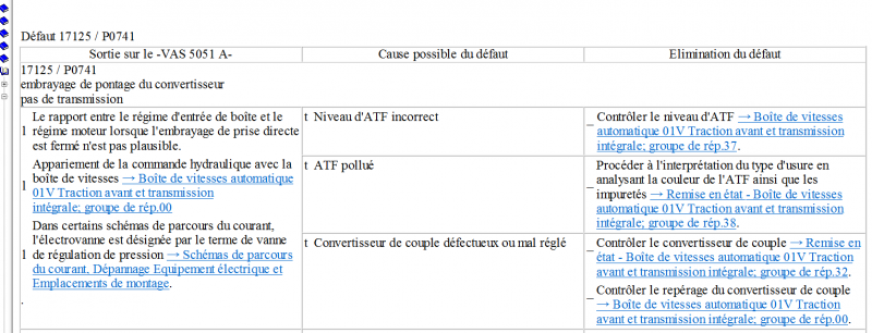

- 17125 : embrayage de prise direct absence de transmission de la force P0741 -35-00-

Pour le problème de transmission on m'avait conseillé de faire une vidange de boîte auto. La voiture à 138 000 km et la dernière vidange a été faire aux 90 000 km. J'ai contacté un garage qui m'a dit que le problème vient peu être d'une fuite a un joint fragile du pont arrière sur ses modèles. Fuite qui apparaît sur le dernier CT.

voici des fichiers PDF sur la boite auto 01V
AUTODIAGNOSTIC boîte de vitesses automatique 01V à 5 rapports
http://www.casimages.com/ext/ztf/OauauMlw03M5ZQm
AUDI boîte de vitesses automatique 01V à 5 rapports
http://www.casimages.com/ext/ztf/KiCEuQIWIKyrHMN
AUDI A6 - Commande des vitesses boite auto 01V a 5 rapports - Véhicules jusqu'au millésime 2001
http://www.casimages.com/ext/ztf/YUlt4It6g9Mk2gM

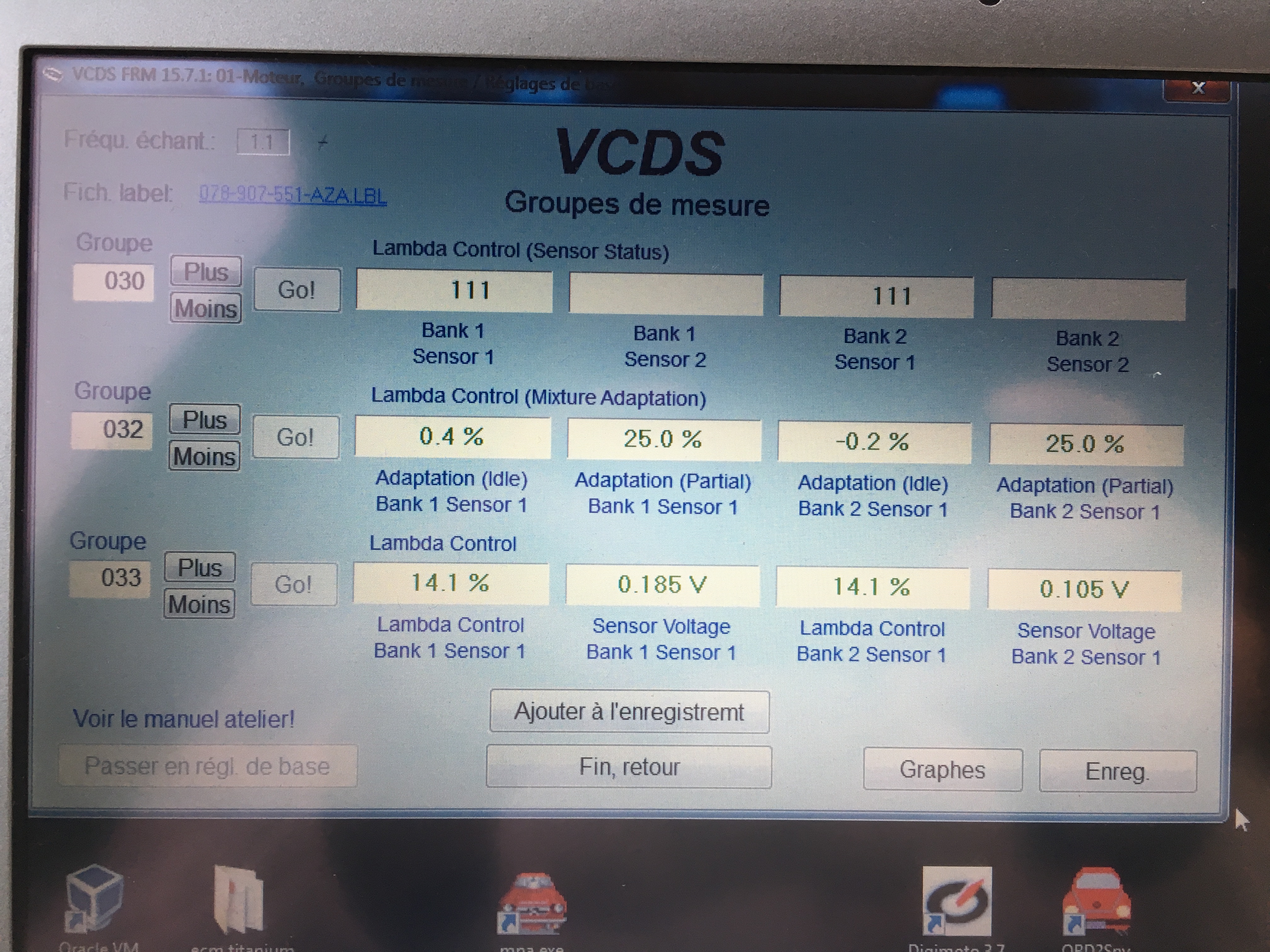

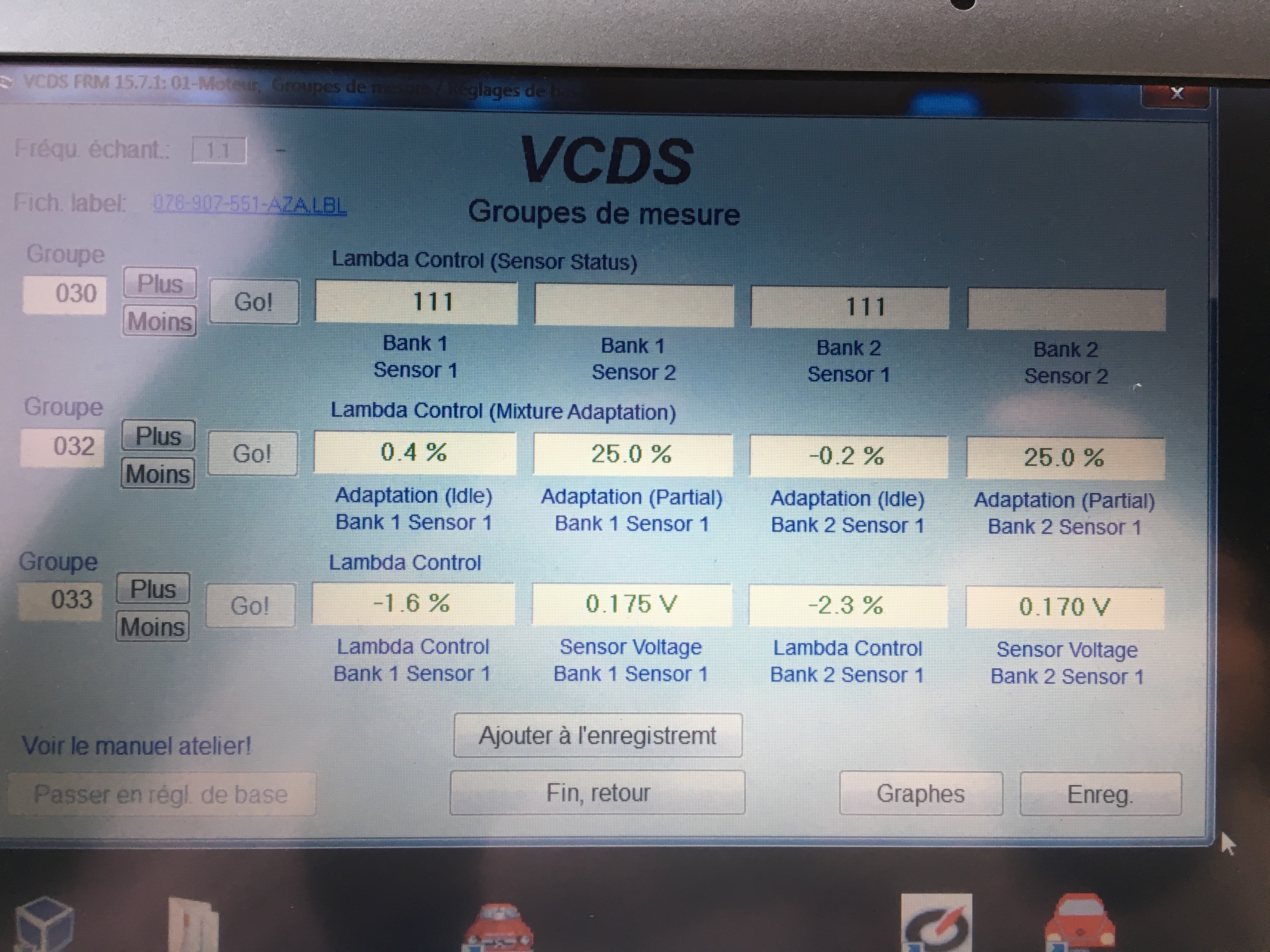

Voici les photos de test de sonde lambda que j'ai effectué au ralenti pour la première photo et à mi régime pour la seconde.
Sauriez-vous me dire du coup si la ou les sondés seraient défaillantes ce qui justifierait les défauts moteurs ?
Je vois qu'il y a un fichier label :
Clique sur le lien en haut à gauche de l'écran "078-907-551-AZA.lbl, ce qui doit ouvrir un fichier texte où tu auras éventuellement la réponse à tes questions. Regarde ensuite ce qui est dit pour les groupes de mesures 30, 32 et 33 : Ca sert à ça le fichier label
J'ai ouvert ce fichier, c'est en anglais mais si j'ai bien compris il donne les valeurs qui doivent être inscrites lorsque tout va bien.
En regardant tout me paraît correct.
Cela voudrait dire que ce ne sont pas mes sondés lambda qui sont défectueuses?
Les défauts peuvent être ensuite ce que l'on appelle "sporadiques" ou intermittents (à opposer à permanents); c'est à dire qu'ils ne peuvent pas toujours être confirmés en lisant les blocs de mesure parce qu'au moment où on effectue la lecture les valeurs sont bonnes.
Si le diagnostic a mis en cause les sondes lambda, c'est soit qu'il les a trouvées hors tolérances à un instant donné ou que les infos erronées qu'elles ont transmises sont la conséquence d'un autre problème qui lui n'a pas été détecté manifestement dans ton cas.
Je te suggère d'effacer les codes et de voir s'ils reviennent ensuite. S'ils ne reviennent pas, laisse comme çà.
