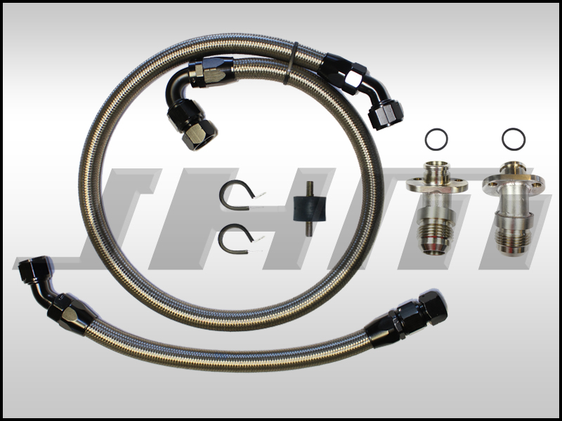

En tous aujourd'hui j'étais chagriné par l'huile que j'avais au sol . Il s'avère que se n'est pas de l'huile moteur mais plutôt le traceur que l'on trouve dans le circuit de clim . :icon_cry:
Oui il y a beaucoup de codes dont certains servent à rien... Style : 4 roues motrices...😂
y a que 4 roues motrices ? :icon_lol:
Pour l'huile qui coule, y a un kit JHM pour que cela n'arrive plus jamais. Les produits JHM sont un peu pourris à l'unanimité il me semble :lol:, mais j'ai mis ce kit et à part une installation difficile il résout ce problème pour toujours. Attention aux o-rings, ils se déchirent :
