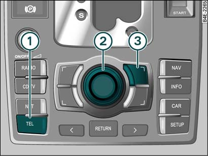

Pour le reset du MMI 2G appuyer en même temps
sur les 3 touches ci-dessous.

Merci Lipsye27.
Je viens de faire la manipulation et...rien.
Seul apparaît, l'écran MMI avec les 4 anneaux, reste 10 secondes et disparaît. Cela le fait à chaque fois que j'appuie sur un bouton de commande- quel qu'il soit, sauf Return et les 2 flèches.
