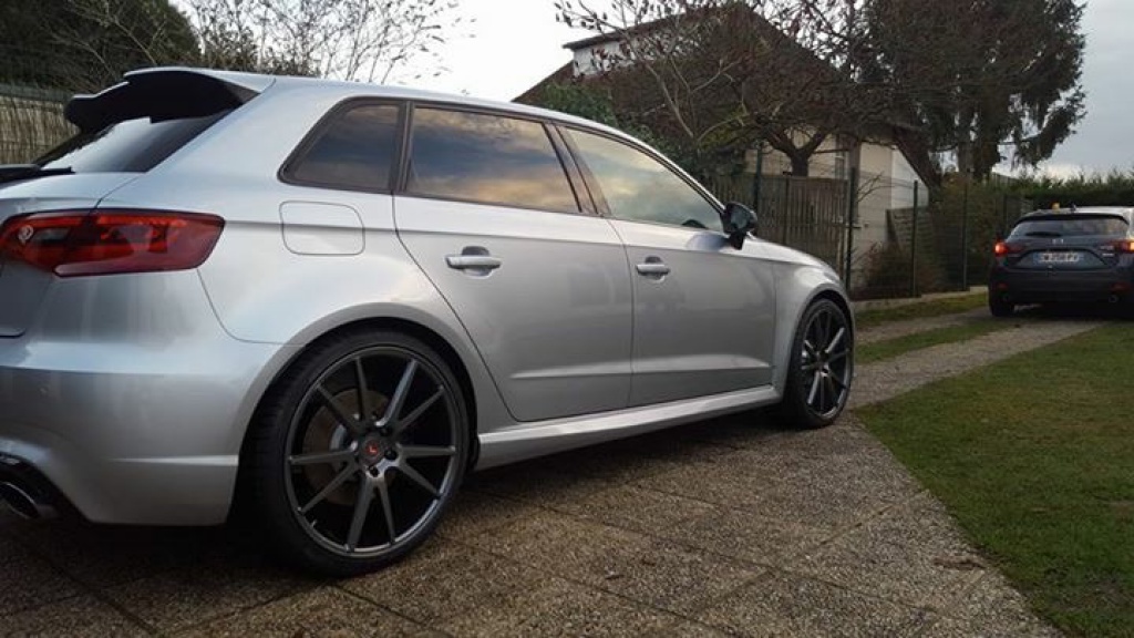

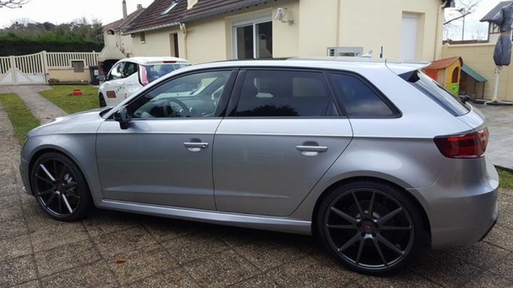

Voiture toute propre mais avec ce temps les jantes ne rendent pas comme ils devraient.... vivement le soleil!!
Tu ne veux pas échanger contre la mienne ??
Merci Tige c'est gentil....mais je la garde😉😂😂
Amoureux de cette configuration; vraiment super projet bravo!
Merci bobby!! 😆😉😊
Vraiment magnifique, les jantes la rende juste ouf
Superbes jantes... Sur ce gris fleuret c'est juste magnifico!
