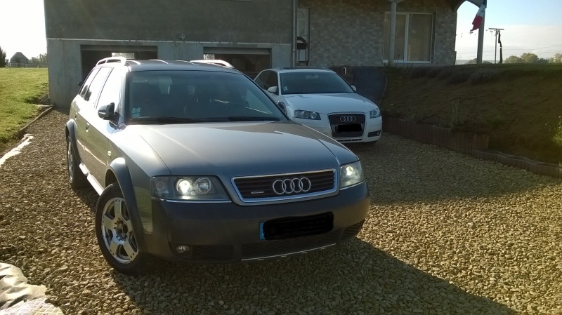

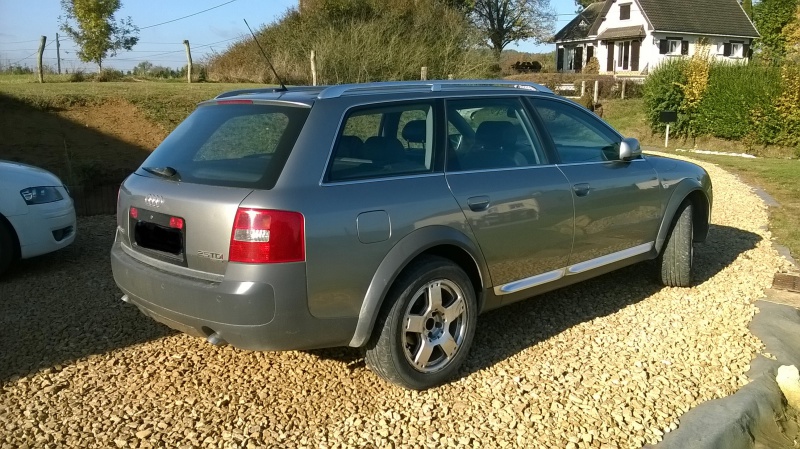

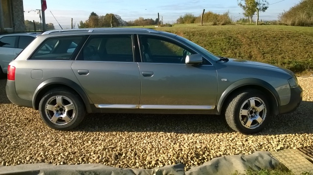

Donc voila j'ai craqué a nouveau pour une A6 C5 mais cette fois ci un Allroad. :icon_razz:

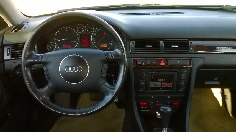

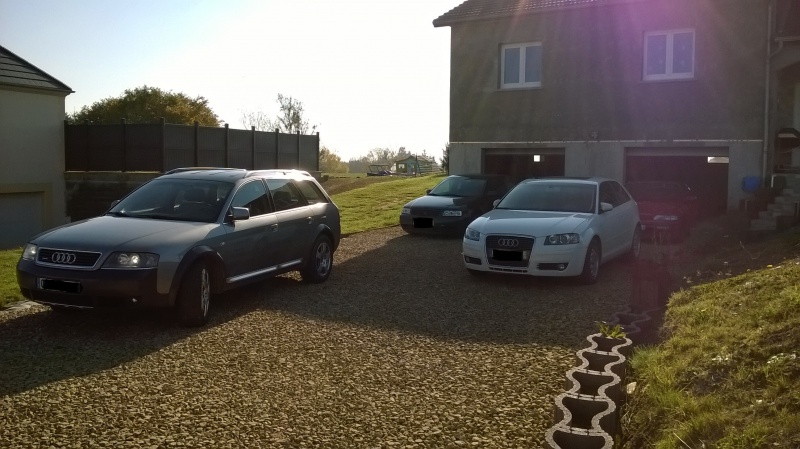

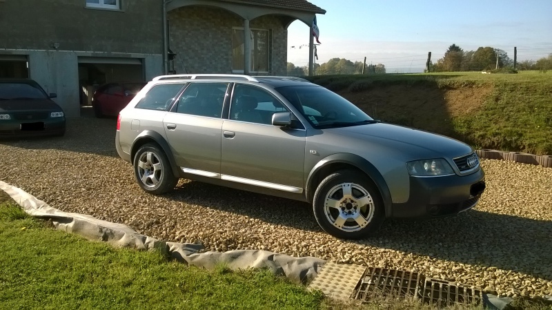

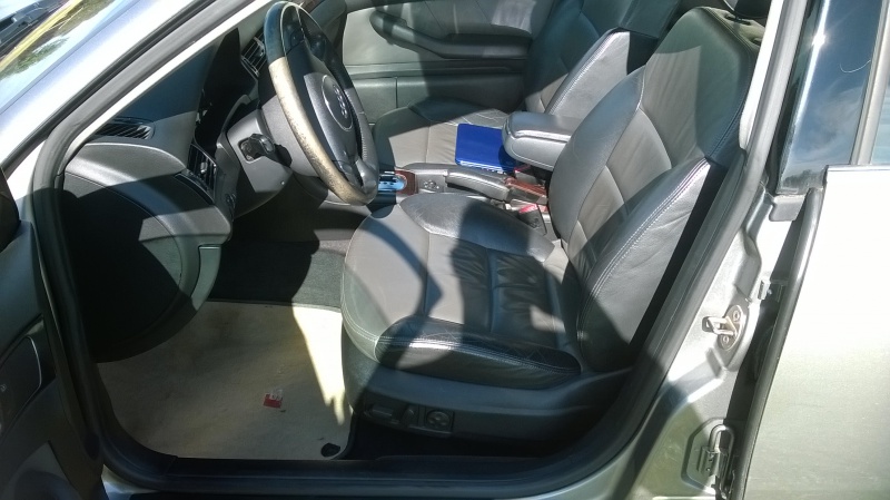

C'est un modèle 2003 (11/02) moteur AKE couleur Alpaka beige boite tiptro avec cuir biton noir et marron de 275000km
Carnet a jour (Voici les derniers entretiens)
- Vidange boite a 200000km ( Je vais la refaire avant Noel)
- Kit distri +pompe a eau et courroies accessoires a 241000km
- Remplacement biellettes +bras de direction et suspensions +géo a 262000km
- 4 pneus neufs a 270000km
- Remplacement compresseur +relais correcteur d'assiette (Miessler) +2 boudins arrières Arnott a 273000km
- Entretien longlife
Voila quelques photos:

Il a l'air d'être nickel cet Allroad.
Bel achat.
Salut et bienvenu !
C'est clair qu'il est propre :)
Seuls les boudins arrière ont été changé ?

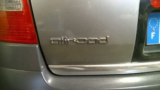

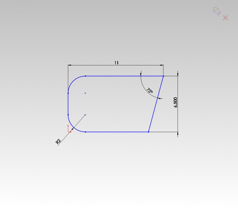

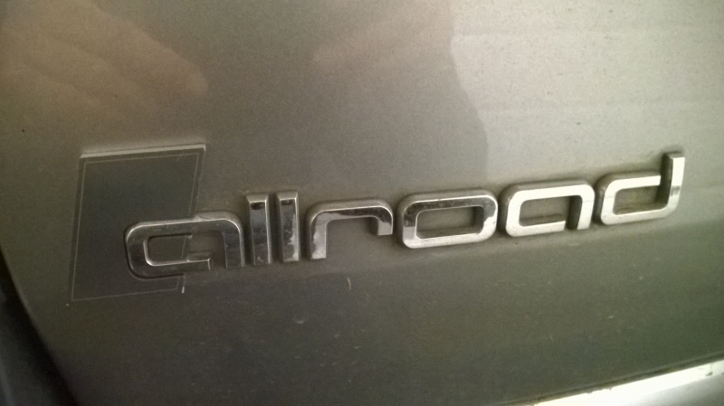

Ce soir j'ai vu qu'il existait un sigle pour mettre devant le "A" de allroad .
Apparemment ont peu l'acheter aux USA mais un peu cher a mon gout!
Donc je vais essayer de me le faire a moindre coût.

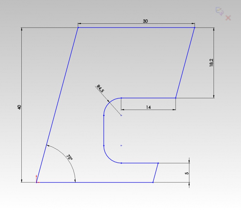

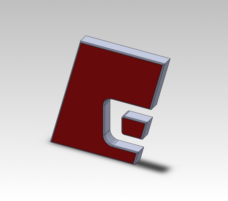

Je viens de prendre les côtes de notre fameux "A" et de faire un essai dessin du sigle pour mettre autour.
Je pense qu'il y aura des petites modifs a faire une fois que je l'aurai découpé mais ca donne une idée du résultat final.
Voila !Restera plus qu'a passer a la pratique dés que j'aurais un peu de temps.
Bon week a tous!

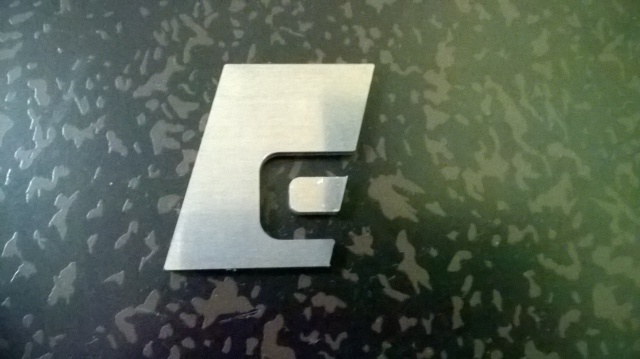

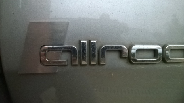

Bonjour

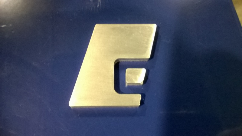

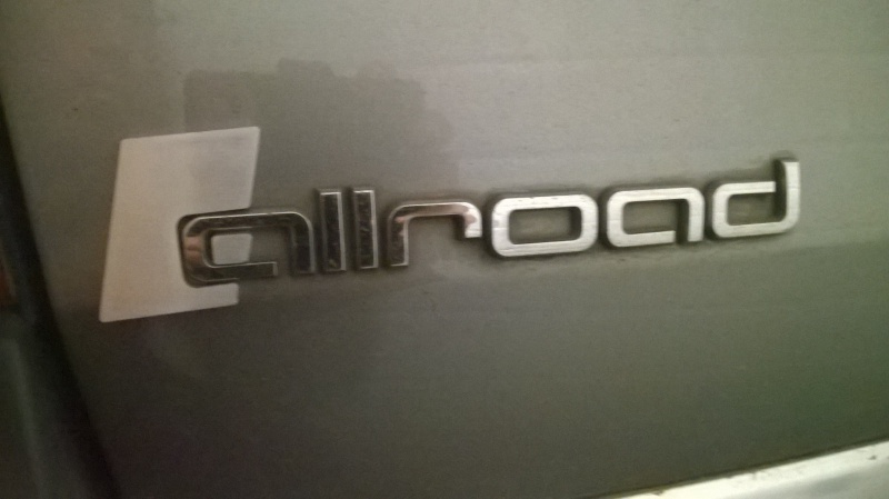

Je viens de faire mon 1er essai découpe et ca donne ça !
J'ai fait ça en 4mm alu . Comme on voit sur l'autre photo j'ai quelques rayons à retoucher.
Le sigle est juste poser comme ça!
Euh oui , je sais les photos sont pas terrible! :sic:
Dés que j'ai de nouveau 5 min j'y regarderai a nouveau.

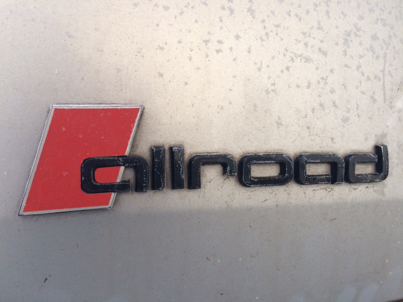

Super les coupes sont très propre et je pense que du 3mm aurait été mieux
J'en avais fais un avec du plexi de 3mm mais la peinture a du mal à tenir dessus

Frankr171 -> Merci, mais j'ai pas trop de mérite :icon42: je travaille sur des découpes laser CO2 et fibre!
ced08 -> Les grands esprits se rencontrent je suis passer en 3mm alu pour voir le rendu!
J'ai fait les modifs ( des rayons + le "A" que j'ai fait rentrer de 2mm en plus dans le sigle) mais j'ai encore 2 rayons que j'aimerais retoucher.
Tu as fait du beau boulot avec le plexi dommage pour la peinture.

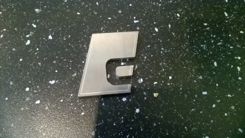

Voila mes derniers essais , j'ai rajouté une petite gravure a 1,5mm du bord .
Je trouve ca pas trop mal! Apres faudra voir ça avec d'autres avis et en réel!

Oui c'est surtout beaucoup plus rapide :icon_razz: la technologie a du bon parfois.
Je passe plus de temps à dessiner la pièce qu'a la fabriquer lol

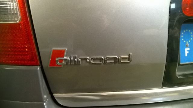

Bonsoir. :coucou:
J'ai réussi a trouver un peu de peinture rouge en cherchant dans la maison( vieille peinture pour faire les maquettes) puis un bon vernis .
Voila le résultat!
Pas parfait mais ca donne déjà bien , avec une bombe de peinture je devrais avoir encore un meilleur résultat.
Dés demain je m'occupe de mettre du bon double face , je fais un essai et je vous montre ça! :icon_smile:
Bonne soirée!

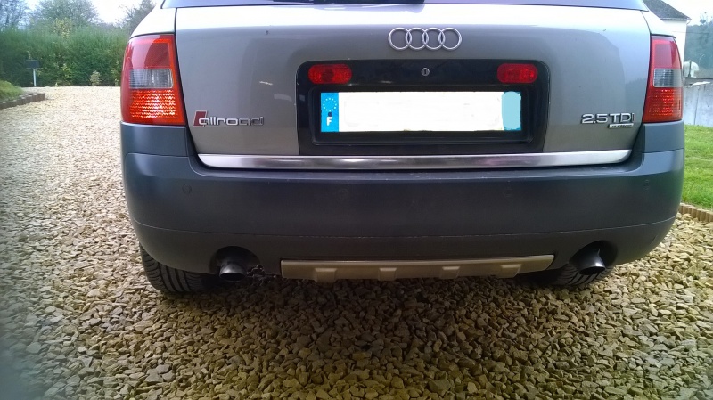

Voilà j'ai mis en place!
Mais petite boulette :mur: ne jamais faire tomber une pièce fraichement peinte , du coup petite marque .
Bon je me dis que c'est du provisoire mais quand même!
Donc voilà une photo avant /après et une photo d'ensemble:

Si ca intéresse quelqu'un voila les côtes pour faire les 2 pièces du sigle.
Sinon, (pour les plus pressés! )j'ai découpé quelques sigles en plus :icon_wink:

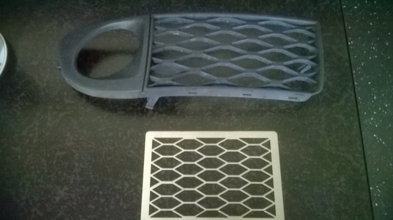

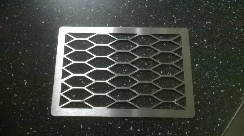

Salut Ced08
Tu pensais à un truc de ce genre?

oui pour le nid d'abeille en faisant les même mailles que celle du parechoc

J'ai fait un test hier après midi de découpe sur de la 2 inox avec le proto que j'ai dessiné pour voir comment ca se passerai!
Résultat:
Dés que j'ai 5min j'essaye de prendre les cotes réel et de refaire un test. Je te tiens au courant.
Par contre sur qu'elle matiére tu partirais? ( Acier, inox, alu, acier galva, acier électro-zingué)
