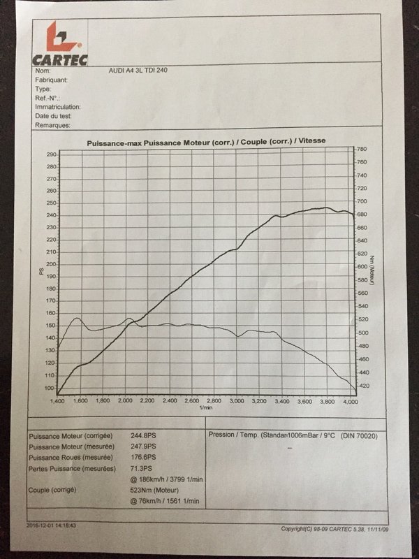

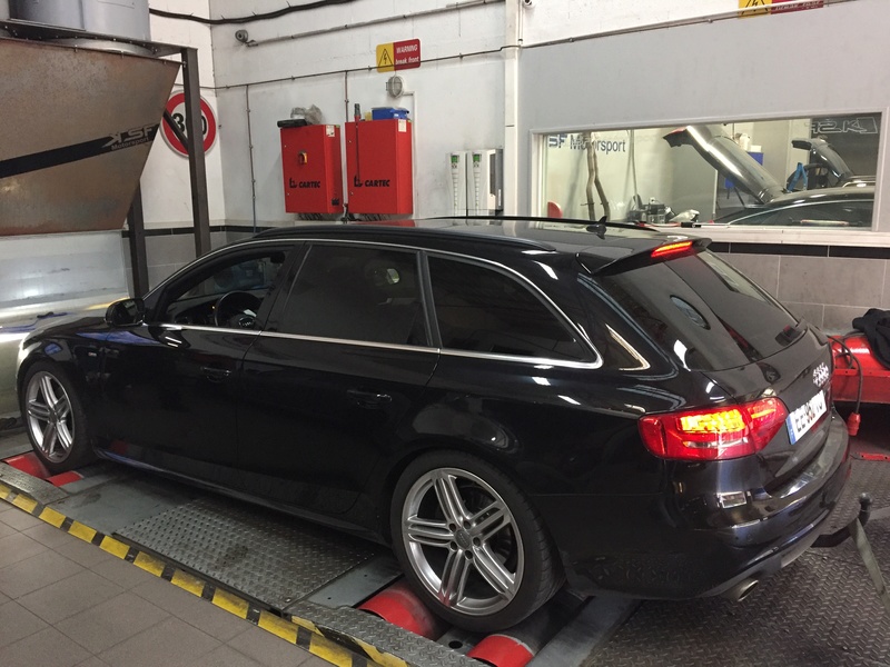

Aujourd'hui passage au banc de la mèmère en attendant de recevoir le défap !
Dis moi, pourquoi as tu fait un passage au banc d'origine? sans faire la prépa desuite?
Lors de ma prépa, j'ai eu les deux courbes finales des passages au banc, origine et 1 mappée.
Le gars était surpris de voir la puisance d'origine à 252cv (à moins que son banc était pas fiable) ensuite 1er run mappé à 314cv verifié par 2 nouveaux passages.

J'ai fais le passage au banc avant tout simplement parce que je vais defaper moi même la caisse , j'attend mon downpipe et ensuite je l'emmènerais pour la reprog .

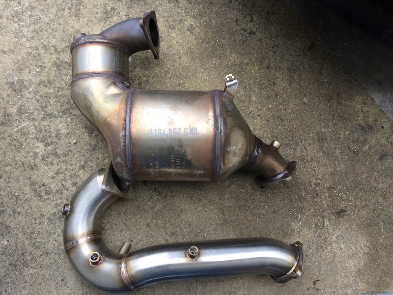

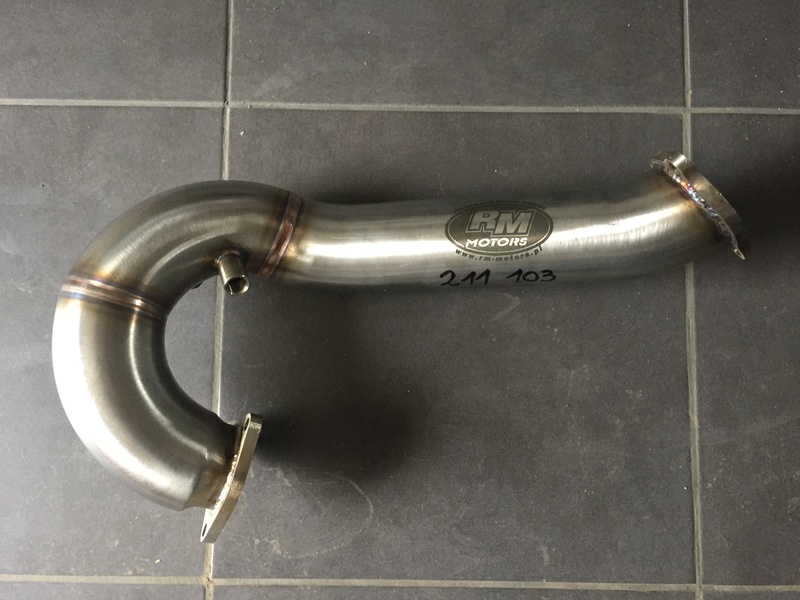

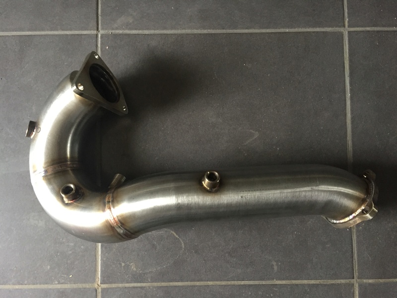

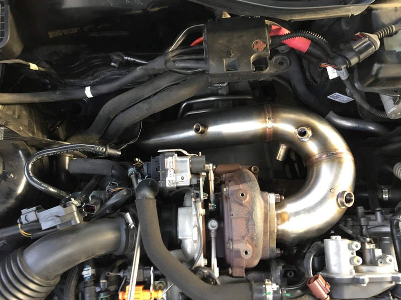

Récéption ce matin du downpipe en 76mm très beau morceau !! Y'a plus qu'a le monter et programmer la gestion qui va bien !!

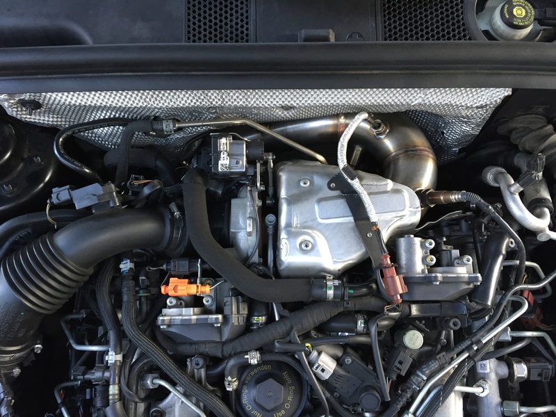

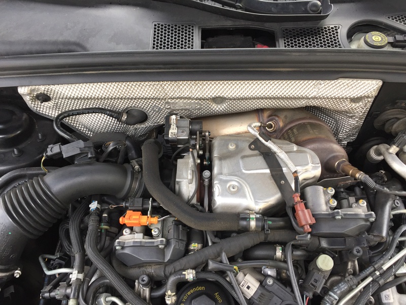

J'ai monté le défap dimanche en 4h de temps ,y'a pas mal de matos a dégager pour le sortir.

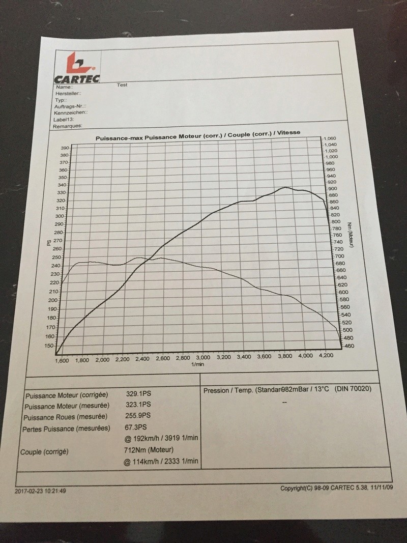

Gestion prévu chez KSF/ MRC le jeudi 23 fevrier. :meanie:
Voila le verdict est tombé !!! Très satisfait du résultat ca arrache très fort !! On est comme satellisé :icon_biggrin:

bonjour,
encore 580Nm a 4000t/min :icon41:
à 3000t/min ce doit être impressionnant
tout ça juste avec un décata/défap et une reprog ?
sinon faut il avoir de grosses connaissances en mécanique pour monter le downpipe ?
des outils spéciaux ?
as tu rencontré une difficulté sur laquelle il y aurait une astuce a savoir ?

bonjour,

Oui c'est ca downpipe + filtre + gestion.
Faut surtout de la patience et y'a pas mal de pièces a retirer notement la partie arrière ou y'a la protection thermique. Ensuite faut aller en dessous pour enlever 1 écrou. Sinon tout se passe en haut.
Niveau outillage rien de spécial.

712 nm !!!!, tu n' as peur pour ta BV.😈
J'ai gardé les silencieux d'origine mais ça va sauter très vite je vais mettre un Y.
Pour la boîte je ne tire pas souvent dedans et puis elle encaisse jusqu'à 750 nm d'après le constructeur.
