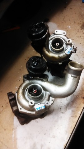

bon apres mon dilemne de k03 hybrid ou k04 je me suis enfin decider, plutot l'occaz qui a decider pour moi!
j'ai acheter une paire de k04 sur le coincoin pour 450€ livré!!
je vais les remettre a neuf avant de les monter sur la voiture.
maintenant je recherche un piping de rs4, injecteurs, pompe et intercoolers, si des fois qqun a une bonne occaz
K04 reçu aujourd'hui, comme prévu les 2 présente du jeu et un à mal aux dents! Lol
Toutes façons jeu ou pas je les aurais refait à neuf pour les monter et vu le prix que je les ai payer...
