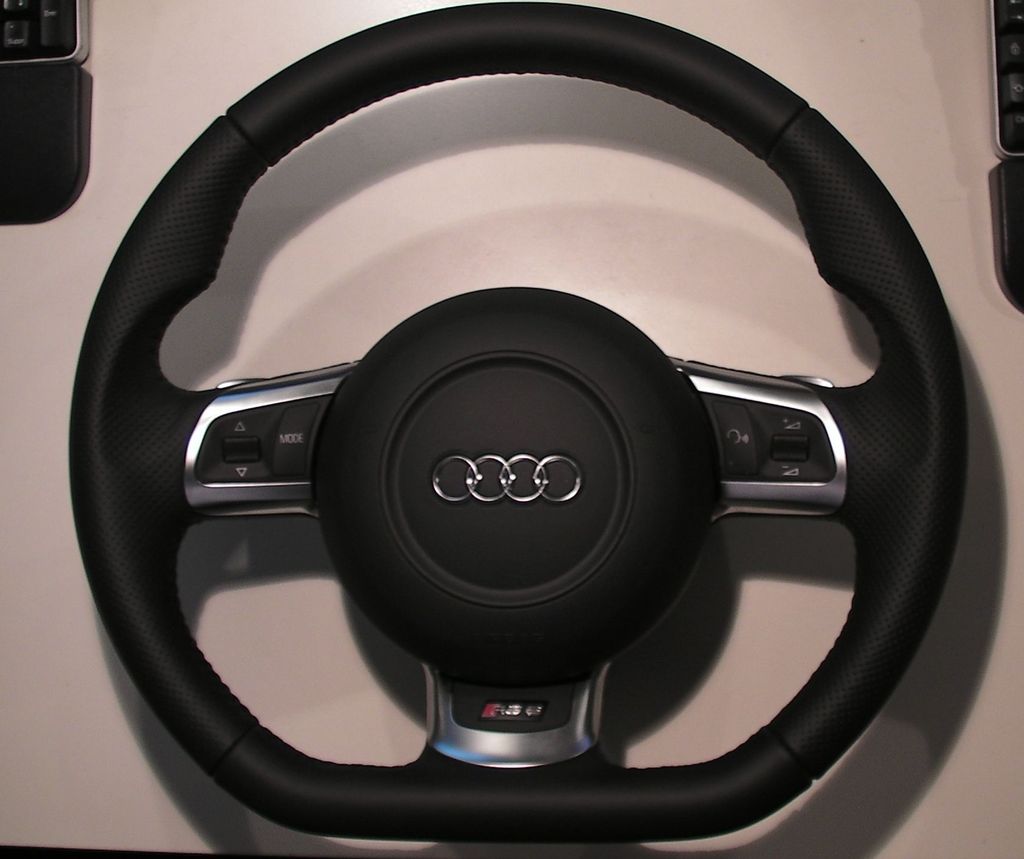

Je reviens sur le sujet car j'aimerais aussi installer un volant à méplat sur mon Q7 de 2013 . Donc un Facelift.
Voici le volant que je voudrais installer. Déjà est-ce le bon ?
Et puis-je l'installer sans débrancher la batterie ?Je n'ais pas envie de démonter le siége et surtout je ne voudrais pas perdre de données.
Merci.
oui, tu peux démonter le volant sans débrancher la batterie
il faut simplement ne pas allumer le contact du véhicule si l'airbag est démonté
je l'ai fait plusieurs fois
