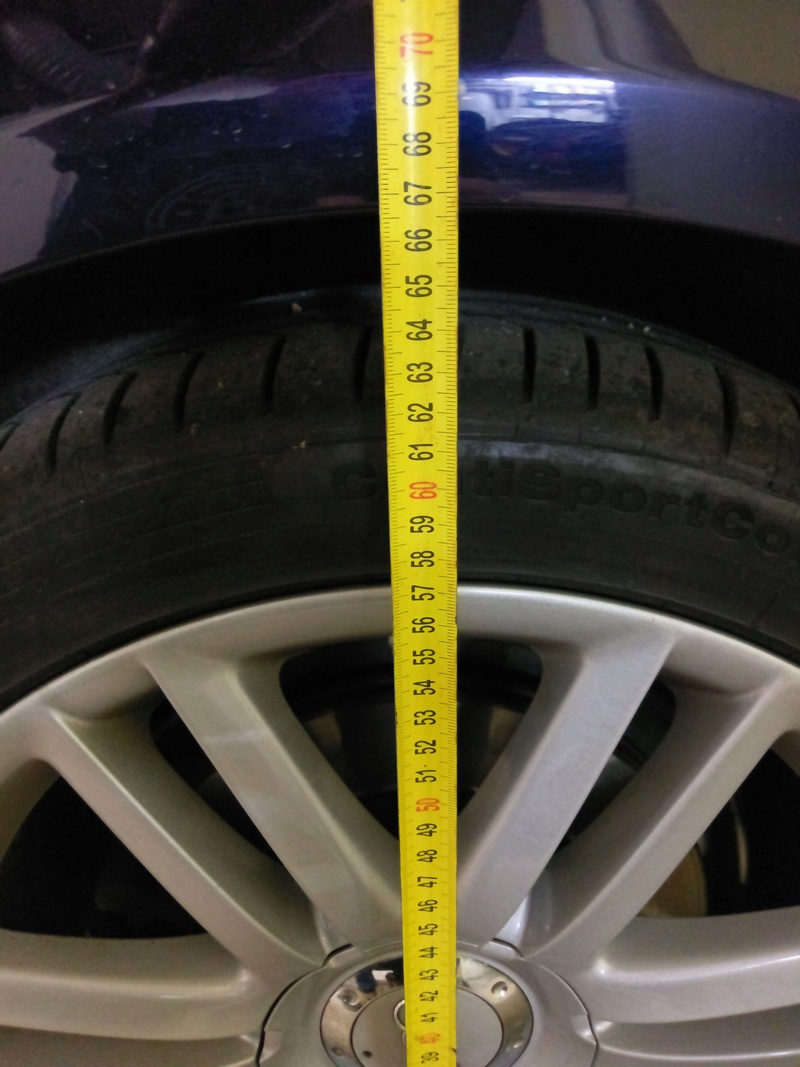

60 cm au quatre coins. Mesures prises bord de jantes en bas jusqu'au ras de l'aile
60 cm tu roule bas bordel ta des photos ???
Quasi 67 cm au quatre coins de mon RS4....DRC d' origine....
Pour moi 67 devant et 65 derriere avec DRC qui a 20000km et chassis super sport
Il prend du bas de la jante et non du sol si je comprend bien. Il faut prendre en compte la hauteur du pneu en plus je pense. Je suis à 63 et c'est limite, les pneus rentrent dans les ailes.
