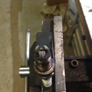

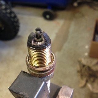

J'en avait une vraiment encrasser, avec un dépôt blanchâtre dessus.
Les 5 autres sont "blanches", mais d’après les indications ça parait normal.
J vais faire des photos, ça parle mieux.
La plus abimée
Les autres sont semblables a celle ci.
l'encrassée ressemble fort au cas, cité dans le lien NGK:
Dépôts
Bougie d'allumage présentant des dépôts importants : Ceux-ci peuvent être dûs, par exemple, à une mauvaise qualité de carburant, à une consommation excessive d'huile dans les moteurs usagés ou à une fuite du liquide de refroidissement dans la chambre de combustion (cas de joint de culasse endommagé). Les dépôts peuvent provoquer l’auto-allumage : ils créent une incandescence résiduelle, « un point chaud sur les électrodes ».

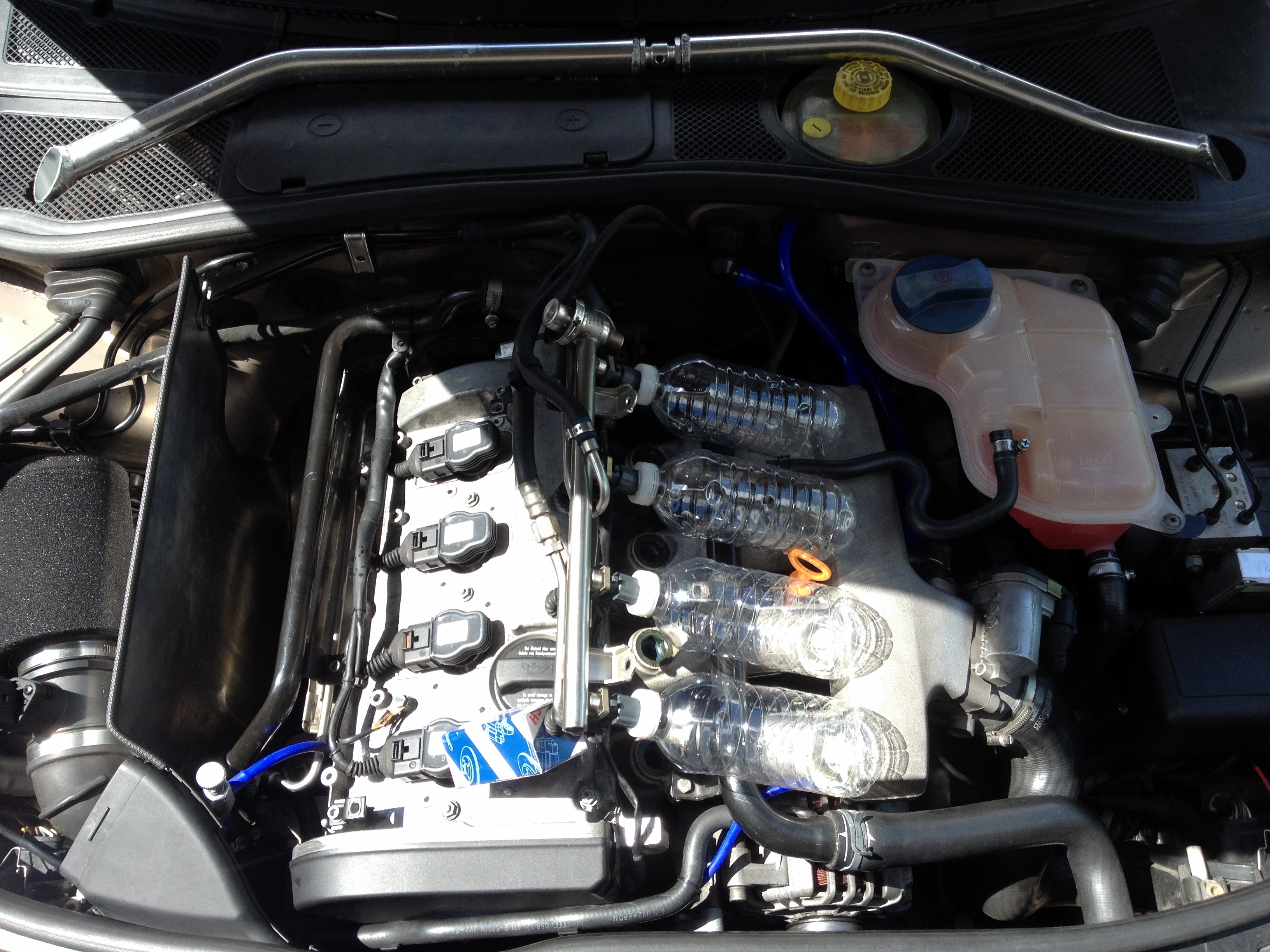

Concernant les injecteurs, pour tester les neufs que j'ai acheté, j'ai pris 4 bouteilles d'eau, percé les bouchons au diamètre des injecteurs, et contrôlé le jet et la quantité diffusée en mettant des coups de démarreur.
J'ai un 4 cylindres donc on a des moteurs différents, je ne sais pas si tu as la possibilité de le faire aussi simplement que moi.
Pas con l'idée des bouteilles.
Mais si 1 ou plusieurs injecteur déconne, il y aurait un défaut sur le vcds?
