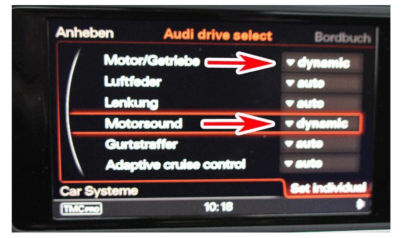

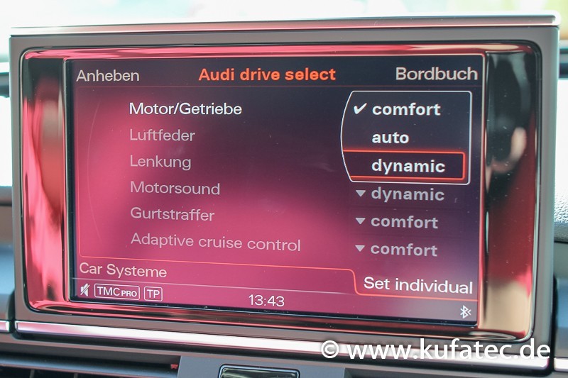

Engine Sound System ou ESS est de série uniquement pour les BiTDI, donc normal que tu ne l'ai pas de série.
Maintenant qu'il a été installé, normalement il devrait être indiqué dans ton menu Individual, et nul besoin de mettre le sélecteur de vitesse en S pour l'activer.
Je pense qu'ils n'ont pas dû faire la MAJ du MMI, suite à l'installation du ESS

D'après ce qu'ils me disent, l'Allemagne confirme qu'avec l'ESS monté par après, il n'y a pas les options de réglage du système.
Je trouve cela très étonnant, car j'avais l'impression d'avoir lu quelque part qu'après l'installation physique, il fallait mettre à jour le MMI et que les options apparaissaient alors bien. :/
Sur les A6/A7 sur lesquelles l'ESS est monté en post équipement donc les modèles non équipées du bi-tdi ; il y a des possibilités pour activer les options du réglage du système dans le MMi. Il faudrait se rapprocher d'un spécialiste du VAG-Com en aucun cas d'une concession Audi.
