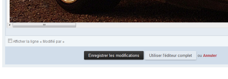

Tu peux modifier le titre à partir du premier post avec la fonction "modifier" - "utiliser l'éditeur complet" .....
