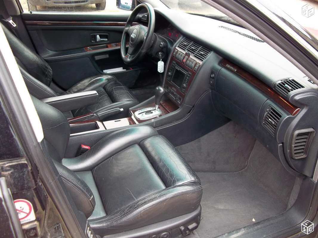

j'ai une Audi a8 d2 phase 1 avec un emplacement pour le poste d'origine en simple din
cependant j'aimerai beaucoup y mettre un double din à la place mais trouvable uniquement sur phase 2
puis je suis tomber sur une annonce du bon coin la personne vend son véhicule et il a une console de phase 1, car encore avec les gros boutons au dessus de l'autoradio, mais il à un emplacement avec un double din
est-ce que on peut trouver ce type de console en occasion ou pas ?

la console double DIN existe pour la phase 1
il faut changer tout mais c'est trouvable chez audi car presque inexistant en occase
Oui ça existait en phase 1.
Faut chercher des véhicules avec "grand" GPS
merci pour vos réponse
c'est encore fabriquer chez audi ?
ya d'autre pièces a remplacer a pars le ronce de noyer ?
merci
la ronce de noyer, le support de console centrale, et quelques autres trucs
la console double din 4D0857007E 01C
le recouvrement noyer 4D2820325H 1WV
après pour le reste ...
par contre à vérifier si c'est "VRAIMENT" un double DIN
