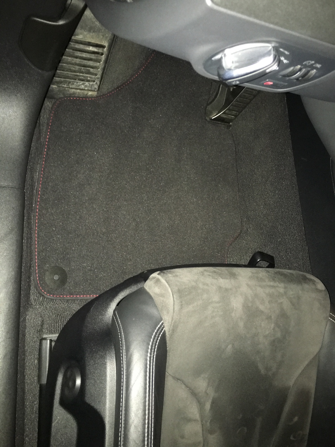

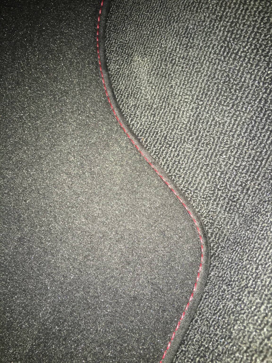

Hello,
Je vous partage aujourd'hui le nouvel achat : de beaux tapis de sol car les anciens avaient un trou au niveau du talon de l'accélérateur...étrange...David aurait-il le pied lourd ? ^^
Bref pas simple de trouver des bons tapis pas trop cher, donc voila le lien des miens pour ceux que ça intéresserait : https://www.ebay.fr/ulk/itm/251703064009
Envoi rapide, choix de la couleur, bonne qualité je trouve pour 40€ au lieu de 90€ chez Audi !
Bon et puis les surpiqûres rouges avec la carrosserie rouge, ça a son petit effet :D
Nickel les tapis ! le pied lourd, mais non :bigsmile:

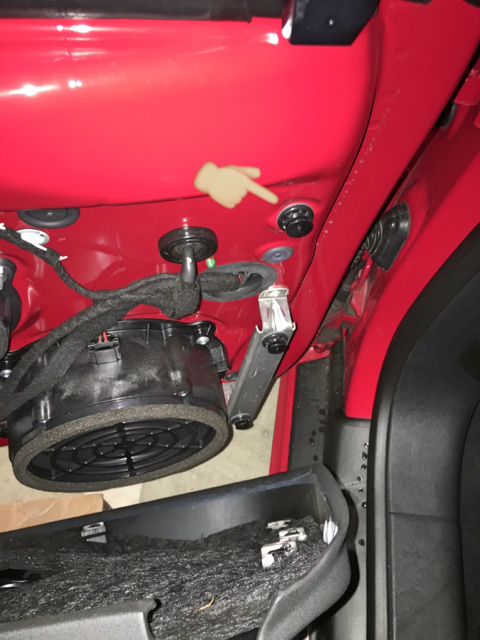

David, j'ai démonté la garniture de porte mais après je veux pas tout casser donc je vais passer lundi à Audi pour voir, je vais prendre mon ordi et bosser le temps qu'ils réparent si possible :)

Juste une question : vous savez comment attacher à nouveau les attaches noires et blanches en plastiques en plus des 2 vis de la garniture de porte ?
J'ai essayé d'appuyer fort mais rien !
Oui, ceci exactement (montage rapide sur l'iPhone Ahah).
Pas du tout, lu sur le forum "il faut tirer pour démonter"....rien n'est cassé. C'est juste declipsé :)

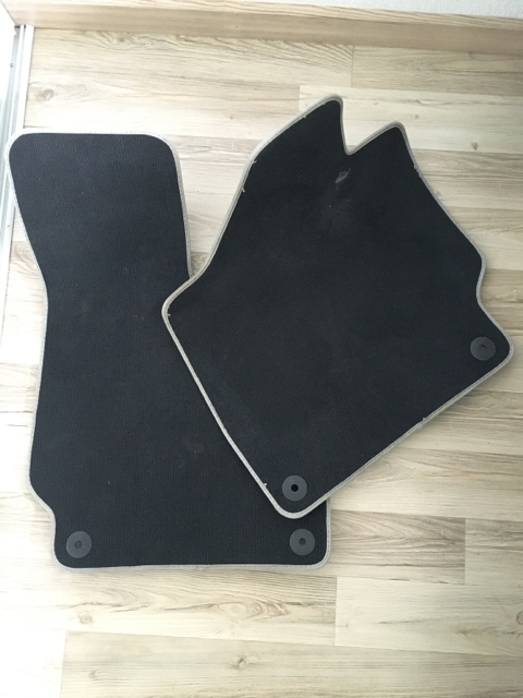

Hello. Voici les anciens tapis, ça intéresse quelqu'un ? Je propose d'envoyer à la charge du destinataire.
