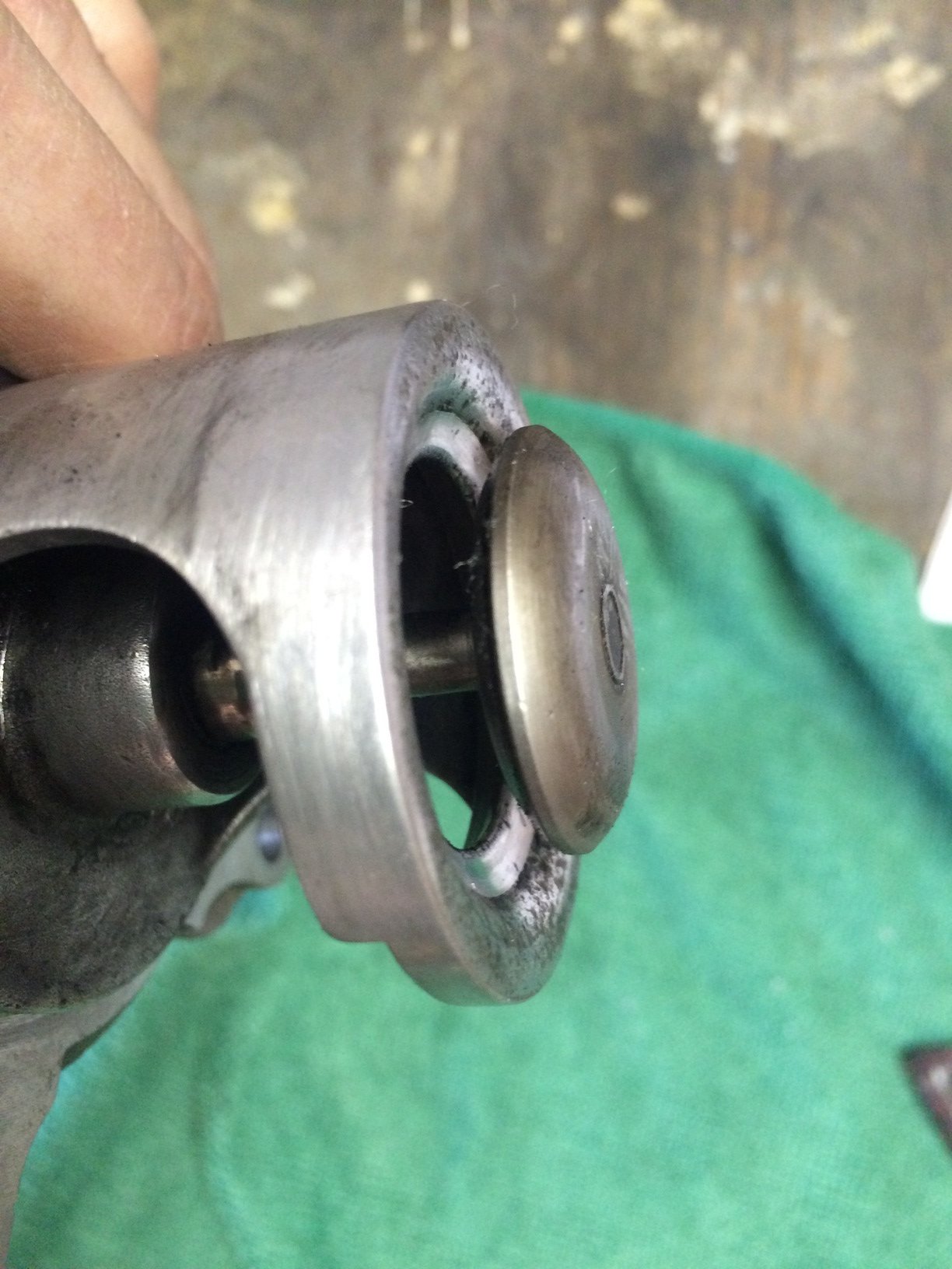

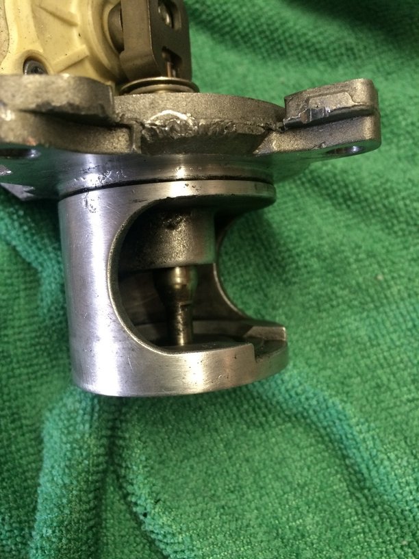

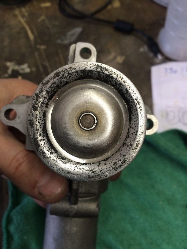

je viens de démonter ma vanne EGR pour la nettoyer. les 3 vis s'ôtent facilement. ensuite, je conseille d'enlever le cache en plastique (3 vis plus petites) car il faut taper dessus pour la sortir et un coup sur l plastique serait fatal... j'ai passé un moment à essayer de la bouger sans succès. j'ai failli arrêter et j'ai vu un jour >> j'ai mis du nettoyant Bardhal par le jour, j'ai insisté et c'est venu. c'est rentré sans jeu et la calamine colmate tout ça... pas facile mais faisable.
je ne la trouve pas trop sale. le nettoyant Bardhal n'est pas miraculeux pour la calamine du dessous. même avec du papier de verre, j'ai du en laisser un peu...
voici après le nettoyage
je pense qu'il est préférable de changer le joint (caoutchouc) mais je n'en avais pas. elle est repartie au quart de tour et j'ai pu vérifier des valeurs au ralenti :

Beau boulot, elle est presque comme neuve ! Avec le joint neuf manquant, ce sera top ! ;)
merci, vu l'absence totale de traces sur le support, je pense que c'est la première fois qu'elle était démontée (maintenant, on voit les petits coups que j'ai mis pour l'extirper !).
ah non, j'ai remis l'ancien joint qui va j'espère faire son office encore un certain temps... mais promis, la prochaine fois, je le change !
