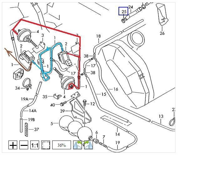

J'ai acquis une s6 récemment ( 2000 BVM), je lui fais une petite cure de jouvence dont un changement des durites de dépression.
Et je suis un peu paumé au niveau des espèces de poumons de l'admission variable. Je vous joins une petite photo car je ne sais pas si je m'exprime bien.
Auriez vous un schéma ? Car le seul que j'ai trouvé concerne un v8 4.2 300ch et il semble être différent. D'ailleurs j'ai commencé à le suivre et je crois que j'ai fais des bétises...
Donc pour résumer :
_ comment rebrancher tous ces tuyaux?
_Auriez vous une piste pour réparer le "poumon" défectueu sans passer par le kit audi ?
En vous remerciant d'avance.

Bonjour torok
Voici le lien pour ton poumon malade
http://www.roverparts.com/Parts/ETC7150G
En cherchant encore un peu tu peux peut être le trouver moins cher
Quant au schéma sur les durites de dépression à part celui du moteur v8 je n'ai rien d'autre. Sur etka il doit il y avoir quelque chose. Bon courage car elles passent dans des endroits très difficiles d'accès

En fait j'ai pu changer toutes ou la plupart des durites mais j'ai du le faire en démontant un peu trop par rapport à ce que me permettent de voir mes photos et je suis un peu paumé du coup...
Au cas où tu aurais un autre schéma ou au cas où celui ci peut servir à quelqu'un :
http://www.partsbase.org/audi/audi-a6-s6-avant-quattro-a6q-eu-2000-13388-vacuum-system-suction-jet-pump/
Sauf erreur d ema part le montage semble différer quelque peu du mien. Je tente de récupérer des photos sur le net mais le montage est rarement le même.
Merci beaucoup !
Les schémas sur le pdf de audi pages sont vraiment bien !
En fait j'ai l'impresion que sur la mienne il n'y a qu'une seule électrovanne qui commande les 2 poumons.
Mais j'ai lu quelque part que la s6 n'a que 2 positions pour l'admission alors que l'a6 v8 en a 3, d'où peut être la différence avec les schémas.
Oui la s6 n'a que deux positions 😉
Du coup tu confirmes que les 2 poumons sont commandés par la même électrovanne ? :icon41:
Non Torok
Une electro-vanne par poumon. Il y a bien deux volets mais seulement deux phases de remplissage des cylindres.

En fait devant le moteur j'ai 2 EV, 2 poumons mais aussi une graaande durite qui partait vers la boite à air, sur l'injection d'air secondaire me semble t'il.
Le hic c'est de savoir ou va cette durite car moi elle passait vers les poumons. DOnc est ce que c'est un vacum ou est ce qu'elle doit être reliée à une électrovanne ?
J'avais lu que normalement c'était à une EV devant le moteur mais vu qu'il n'y en a que 2...
C'est fou d'être autant paumé pour un si petit truc.
Aurais tu une idée stp ?

Ca semble être le montage que décrit fort bien et avec schéma à l'appui cet américain ( au passage si tu as le temps et que ce n'ets pas encore fait son sujet ets super instructif et des tonnes d ephotos pour bien comprendre )
http://www.audi-sport.net/xf/threads/my-new-c5-s6-avant-v8-family-car.241135/page-3
Je copie ici car avec ses photos le spages sont longues, je vais éviter de te faire perdre ton temps alors qu etu en prends djéa pour m'&aider ;)
but both mine were connected to the same solonoid. a quick look on buildbase. Blue is vacuum from the inlet to both solenoids, then one solenoid opens the line up for one flap arm in red and the other solenoid opens up for the other flap in green.
Mine however is plumbed in so both flap plungers are run off one solenoid in red. Then the other solenoid opens a flap in the airbox to let 'hot air' into the airbox, in brown.
asked around a bit on the audi forum and was shown this:
Intake air changeover valve -N335
Vacuum diagram of solenoid valves -N156 and -N335
1 - Solenoid valve for intake manifold with changeover function -N156. Actuation for both vacuum units at intake pipe
2 - Intake air changeover valve -N335. Actuation for the flap in air filter
a - T-piece for the vacuum supply of solenoid valve-N156
b - Vacuum pressure supply from intake pipe
c - Vacuum pressure hose to flap in air filter
d - T-piece for the vacuum supply of solenoid valve-N156
e - T-piece for the vacuum supply of solenoid valve -N335 and the vacuum reservoir
f - Vacuum line to vacuum reservoir
exactly what mine is, even down to where the joiners and everything is.
so looks like the S6 'only' has a 2 stage inlet, not 3 stage. I'll survive lol!

Bonsoir ABBA,
En fait mon montage est exactement celui décrit par les schémas de l'américain.
Dans la boîte à air je n'ai pas d'EV juste un clapet avec une durite de dépression. L'EV qui commande ce clapet (et donc sur laquelle est reliée la durite) est une EV située devant le moteur.
Les 2 poumons sont commandés par l'autre EV située également devant le moteur.
J'ai vu ça effectivement.
Cette arrivée à volet est commandée par l'ev que tu décris.

Au final tu avais raison, une seule EV pour les deux poumons. Du coup ça conforte bien le fait des deux phases d'ouverture des volets sur la S6, et non 3 sur l'autre V8.
Dans la boîte à air se trouve en effet un clapet (j'avais écrit EV mais je en trouvais plus el mot lol) qui s'ouvre en fonction du régime moteur pour le remplissage de la boîe à air.

Quant à ton admission, je pense aux durites de dépression poreuses, et où percées. Voire une électrovanne qui déconne.
Effectivement ça joue beaucoup sur la conso quand ce ne fonctionne pas bien.
Tes poumons sont dans quel état au repos après une nuit ? Après avoir fait tourner le moteur un moment et que tu le coupes ensuite ? Lorsque tu accélères sur place, bougent ils ? Si ça se trouve ton accumulateur peut avoir un coup dans le nez aussi. Mais là on risque de partir tout azimut. Tiens nous informés pour l'état de tes poumons 😉
Pour le nettoyage à l'hydrogène je ne peux t'en dire plus car jamais essayé 😉
Oui c'ets certain qu'un nettoyage aux ultrasons serait bénéfique. Il est possible qu'ils ne vaporisent plus bien. Merci pour l'explication en tous cas je vois bien mieux la différence.
Pas de durites poreuses possible, elles sont toutes neuves, je les ai changé. Les poumons sont toujours au repos quelque soit l'état moteur : arrêté, au ralenti, accéléré à l'arrêt. ET c'est bien là le souci.
Je peux facilement les activer à la main moteur éteint, est ce que toi aussi ? On entend d'ailleurs un bruit d'air lorsqu'ils se regonflent ( normal je suppose).
L'EV ne semblait pas poser de souci lorsque je l'ai démontée. Pas de bruit suspect en la secouant ( signe d'une membrane déchirée) et un test avec le DELPHI l'a activé ( on en entendait distinctement le cliquetis). Je pencherais plus pour un souci d'air mais où...
J'essaierais de débrancher une durite moteur tournant voir si il y a de la dépression.
Qu'appeles tu mon accumulateur ? La batterie ? Je ne vois pas quel rôle elle pourrait avoir.
Si c'est le réservoir bleu normalmeent il ets bon je l'ai démonté et j'ai soufflé dedans ^^
Oui c'est de l'accumulateur dont je parlais ;)
Tu as effectivement un soucis dans ton circuit d'air. Les poumons sur la mienne peuvent s'actionner à la main mais le rappel des ressorts des clapets sont durs. Par contre les poumons bougent sur la mienne. Il ssont aspirés au ralenti (je regarderai et te dirai cela) et gonflés après un ou deux jours sans que le moteur ait tourné.
L'accumulateur dans ce cas peut ne plus être étanche et garder le volume d'air aspiré ? (simple question)
C'est la durite qui se prend sur la partie haute de la boîte à air qui amène l'air à la pompe à air. Cette pompe gonfle l'accu. L'accu renvoie l'air aux différents équipements fonctionnant avec (pas tout le schéma en tête)
Dans ton cas, on peut aussi aprtir sur une hypothèse d'une EV qui ne foncionne plus bien. Raison pour laquelle VCDS serait ton ami :). A moins que ce soit sa commande qui ne fonctionne plus ? Ou bien plus simplement un raccord plastique trois voies qui est fendu et provoque la chute de pression qui entraîne le mauvais fonctionnement des poumons ?
Quant tu dis que tu as changé toutes les durites, c'est toutes, même celles du circuit d'air secondaire ?

Ce soir j'ai cherché le 2 ème réservoir d'air ( ou accumulateur comme tu dis ^^), il était caché derrière le pare boue. ENtre le pare boue et la portière conducteur...
A noter que l'autre ets facilement accessible en même temps.
J'ai vérifié l'étanchéité et changé l'autre mini bout de durite qui était dessus ( impossible d'y accéder au par avant) donc cette fois oui toutes les petites durites de dépression sont changées y compris celles du circuit d'air secondaire.
En revanche : une piste ! : Je me suis rendu compte lors du démontage du 2ème réservoir d'air que l'embout blanc ets en une partie alors que sur le 1er il était en 2... Probablement cassé, il tenait bien mais quid de l'étanchéité ???
Du coup c'ets collé et bourré de super glue, en attente, on verra mais dehors ça va pas sécher terriblement. Comme il y a beaucoup de glue j'ai mis un peu le décapeur thermique doucmeent en dessous pr commencer un peu le séchage.

Bon bah toujours pas d admission variable...
J'ai testé la résistance de l ´EV ELLE EST OK.
EN REVANCHE ça me semble étonnant : la tension aux bornes de la prise (côté faisceau) est à 0V !!! ( moteur tournant.

Déja toujours le souci d'admission variable. J'ai débranché une durite moteur en route et en mettant mon doigt au bout ça n'aspirait pas grand chose.
Joints de couvre culasse HS et 1 joint de puit de bougie.
Peut être des bobines mais ça .... je ne sais pas. Au pire je vais tester la méthode de : je débranche et rebranche voir is ça chnage quelque chose lol.
