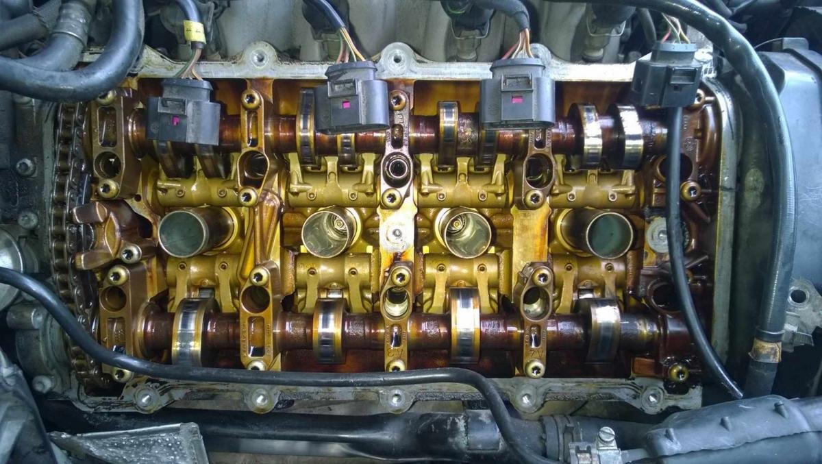

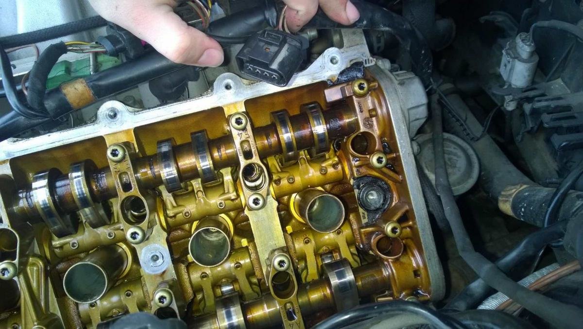

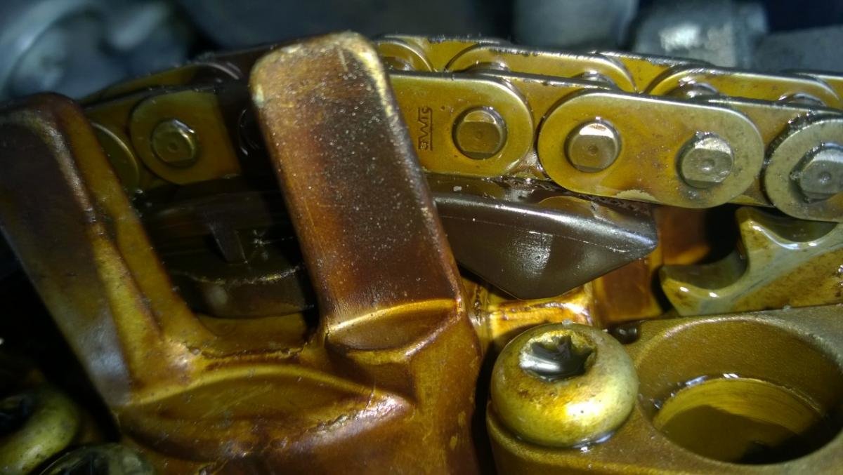

Alors démontage des couvre culasses : _pas de limaille _chaines tendues _ pas de trace de frottement Je vous mets des photos si vous voyez quelque chose n'hésitez pas ! En revanche distrib complètement détendue aujourd'hui... Je ne sais pas si c'ets parce que j'avais débranché la pièce sur cette photo : 2 vidéos, une de la courrie détendue et une du moteur tournant vont suivre. Je n'ai pas pu prendre de valeurs, la seule fois ou le moteur a démarré l'ordi n'a pas réussit à se connecter au véhicule. photo
En y repensant j'ai vraiment eu l'impression que quelque chose cédait et je me dis peut être une chaine... Merci pour votre soutien vos pistes et vos explications, je vais bosser un peu dessus de ce pas je vous tiens au courant. PS : j'avais remis pas mal d'huile juste après l apparition du bruit mais jbai du repartir car l'endroit était dangereux pour s'arrêter.
Le problème des compressions c'est que si la distrib est décalée je verrais des compressions mauvaises mais si le prob ets interne aussi non ? Donc je saurais juste qu'il y a un souci mais sans svaoir d'où, en gros je ne serais pas plus avancé. Enfin dites moi si je dis une bêtise. _En ouvrant les couvre culasse je peux voir si il y a un souci sur les déphaseurs ? _Quelles sont les valeurs à trouver sur les déphaseurs ? _Le hic c'ets que le moteur tourne nimporte comment je crois, n'est ce pas dangereux de faire tourner le moteur, même au ralentit pour tenter de prendre des valeurs ? Je ne sais même pas si je peux vu que c'est pas un VAG com.. _Une distrib décalée peut elle ne pas abimer l'équipage mobile sur nos v8 ou est ce sûr que si c'ets ça le moteur ets HS ? Merci pour vos pistes en tous cas ça fait du bien de ne pas être seul devant la bête à ne pas savoir quoi faire ! :marcelpoire:

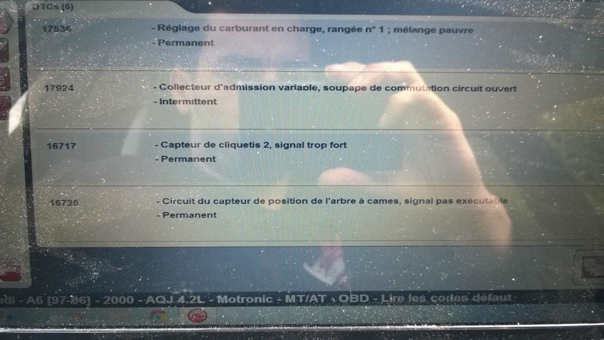

Bonjour à tous, Décidément ma s6 et son lot de soucis continue. Jour J J'ai roulé assez fort et suite à ça j'ai commencé à entendre comme un bruit de claquement + TEMP eau sup à 90°c et huile 120°c, je mets le chauffage à fond, ralenti et je chercherche un endorit pour m'arrêter. Peu après : D'un coup le bruit cesse comme suite à une casse, plus de DA, plus d'alternateur. Je débraye en même temps et grand coup de bol j'étais à côté d'un arrêt de bus je me gare. Je regarde : Pas de dégats sur la courroie accessoire, la damper ne semble pas poser de souci. Je tente de redémarrer : Rien à faire et le moteur ne fait pas un bruit de voiture qui veut demarrer. Dépannage et là elle ets devant chez moi. J+1 J'ai ouvert le cache de la distribution par le dessus, elle est là en bon état, tendue. redémarrage ( cette fois elle demarre) : claquement très important,on a l'impression qu' elle tourne nimporte comment et la voiture vibre dans tous les sens. Voici les erreurs trouvées au diag : Je pense que les 4 1ères ne sont pas très intéressantes et liées à l'e85 et au fait d'avoir roulé un moment avec l'EV d'admission variable débranchée. En revanche que pensez vous des 2 dernières : capteur de cliquetis 2 : signal trop fort Permanent circuit du capteur de position de l'arbre à cames : signal pas exécutable permanent donc en résumé : _légère surchauffe _gros claquement _arrêt en roulant, plus de direction assistée, plus d'alternateur _impossible redémarrer jour J; J+1 redémarre mais ralenti très bas très instable et tourne très mal _capteur de cliquetis 2 : signal trop fort Permanent -circuit du capteur de position de l'arbre à cames : signal pas exécutable permanent Auriez vous une idée ? Je pensais à une distrib décallée mais elle semble très tendue etc..
