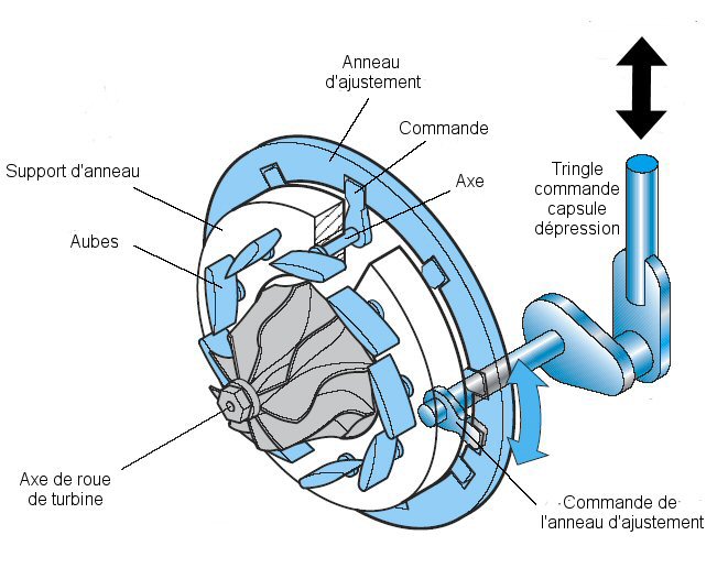

Il y a un problème de suralimentation, mais la N75 n'est pas forcément la cause.
Tu peux avoir les ailettes du turbo bloquées (grippées), et que la N75 qui les pilote soit en bon état....
Moteur au ralenti, en débranchant la durite entre la N75 et la capsule qui actionne la tringlerie des ailettes amovibles, tu dois voir la tige bouger assez rapidement.
Bien vérifier l'état des petites durites du circuit de dépression et de la tubulure d'admission avant tout.
Une fuite sur l'une d'elles peut être la cause de tes soucis.
ok mais si fuite sa le ferais tous le temps et tout a lheure suis a monter 140 dans les tour et sa la pas fait par contre petite question la tige wastergate du turbo et elle dure a bouger ? et sa course et de combien ; la mienne j arrive pas a la bouger a la main
la tige est reliée d'un côté au mécanisme des aubes, de l'autre à la capsule qui l'actionne par dépression via la N75.
Débranche la petite durite qui entre sur la capsule, ensuite démarre le moteur, puis reprends la durite en main, dès que tu l'approches du conduit sur lequel elle était branchée, la tige doit rentrer (par la dépression provenant de la durite), dès que tu décolles la durite, le ressort logé dans la capsule doit faire ressortir la tige.
Approche et éloigne plusieurs fois la durite de l'orifice de la capsule, la tige doit rentrer et sortir rapidement.
Si ce n'est pas le cas, c'est que le mécanisme est chargé de dépôts, de calamine, il se grippe et se bloque parfois entrainant une surpression dans la tubulure d'admission, détectée par le capteur de pression qui via le calculateur moteur va dégrader le fonctionnement de la pompe à injection afin de préserver les organes mécaniques et éviter la casse.
2 solutions s'offrent à toi :
utiliser un nettoyant pour dégripper le mécanisme des aubes (sans démontage),
ou mieux encore démonter le turbo (cela te permettra d'éliminer la totalité des résidus et de contrôler par la même occasion la bonne santé de ton turbo)
Les aubes amovibles s'actionnent en fonction de plusieurs paramètres relevés par le calculateur, enfoncement de la pédale d'accélérateur, régime moteur, rapport de boîte engagé, pression de suralimentation effective, consigne .....
Ce mécanisme permet de faire varier la pression de suralimentation, d'éviter que la turbine tourne en permanence si on ne sollicite pas la pédale d'accélération, et aussi que le turbo charge plus vite (plus bas dans les tours).
Non, la tige ne bouge pas facilement à la main même quand la GV est libérée car il faut contrer la force d'un ressort bandé dans la capsule.
Moteur démarrer mais sans rouler, tu peux tenter de brancher directement la dépression de la pompe à vide sur la capsule pour observer le mouvement du levier. La course doit être de 10 mm environ.
