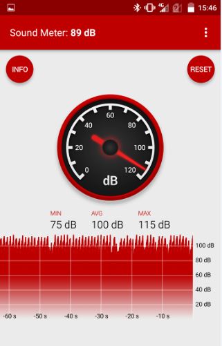

J'ai fait des mesures il atteint en pointe 115-117db, c'est énorme.
Les basses font trembler les rétros...
De quoi se chopper des acouphènes comme en concert rock ou en boite de nuit.
Mais je modère mes propos.
