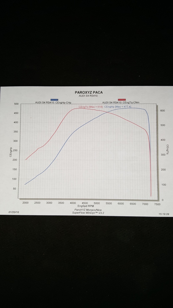

Pour le banc ya la photos que j'ai mis .

Je poste la courbe d'Olivier suite à son passage chez Paroxyz:
Au moins je sais 477 chevaux et 618 nm
La les chiffre me paraissent plus en adéquation avec ta config ;)
Jolie courbe de plus
Au lieu de 511cv et 746nm de couple ?
Ça paraît + réel au vu des pièces montés ...

C'est clair au moins je sais que j'ai des turbo d'origine .cool je me suis fais en y allant un porsche carrera 4s .mdr
Joli couple sur une bonne plage de régime.
Olivier il te reste plus qu'à rentraîner à poster les photos!
En effet, le couple (618Nm) est cette fois-ci tout à fait cohérent par rapport aux pièces montées dessus.
Belle plage de couple en tout cas, maintenant tu connais réellement les perfs de ton moteur ... ;)
