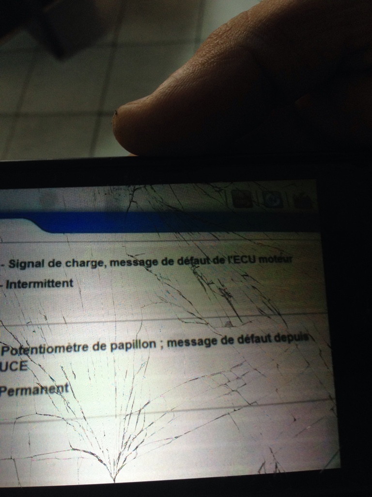

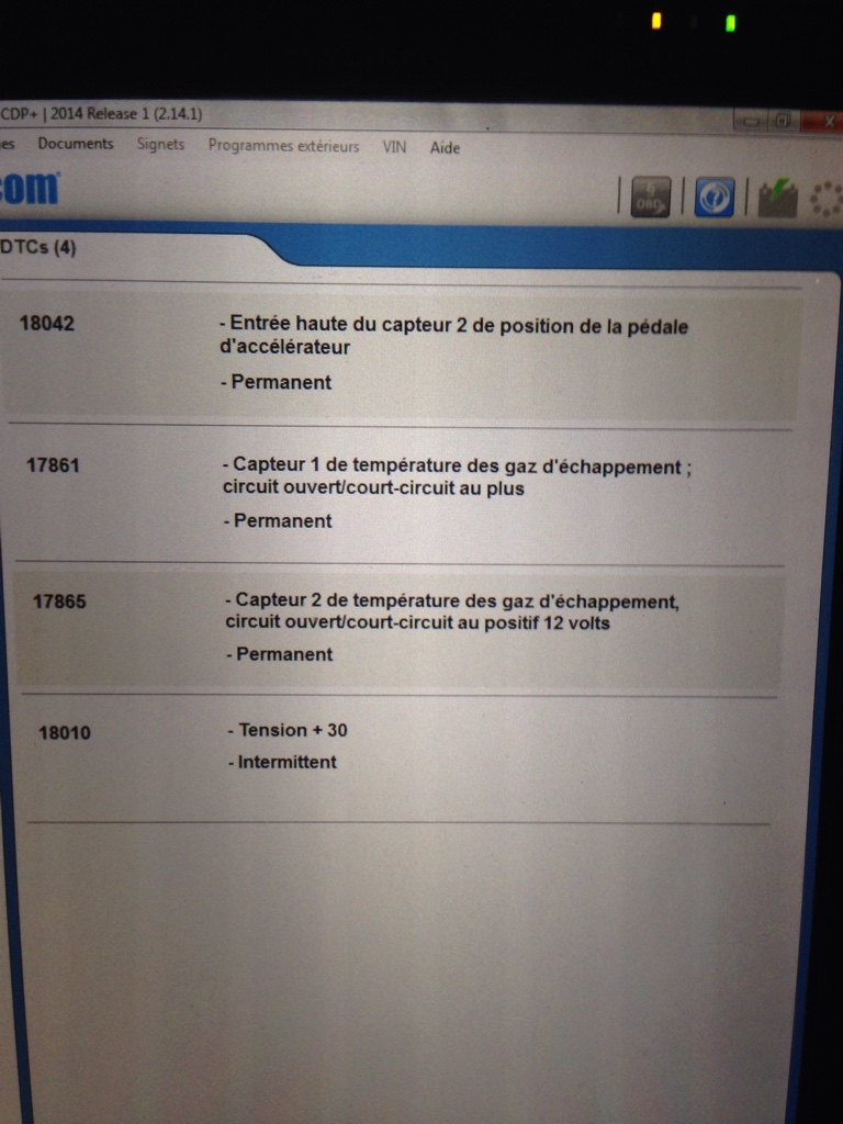

fea074e9d8e3b5224f3cd8e8728f6836.jpg770b9ae601ec34b137c4c85b4d71e86b.jpg77d448f64e772728d4696091ae1d7b86.jpg Voici les erreures que je n arrive pas a détecter si quelqu un peux m aider merci et j espère que je me suis pas tromper de rubrique cette fois merci les amis

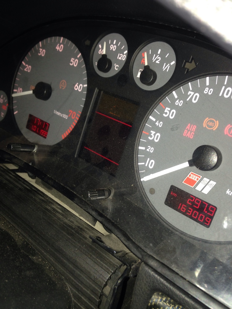

J oublie le problème est arriver tout en roulant normalement à 70 km/h la voiture à couper net sans caler mais plus de puissances rien elle monte dans les tours très lentement les voyant esp ,abs et epc se sont allumés et ne veulent plus s éteindre si quelqu un peux m aider sa serait super cool

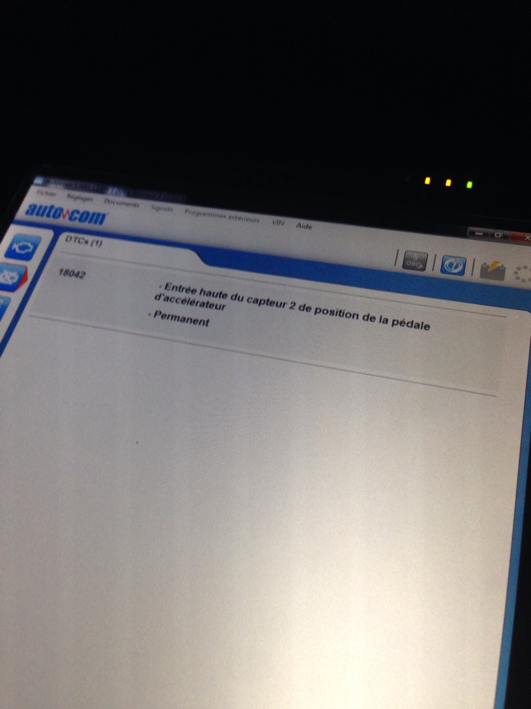

Le premier code défaut indique un problème du capteur 2 de la pédale d'accélérateur (défaut permanent).
Tu pourrais nous indiquer le code défaut (à 5 chiffres) qui doit se trouver à gauche de l'écran car on ne le voit pas sur la photo que tu as jointe ?
Tu as moyen de vérifier son fonctionnement avec la valise de diag que tu as ?

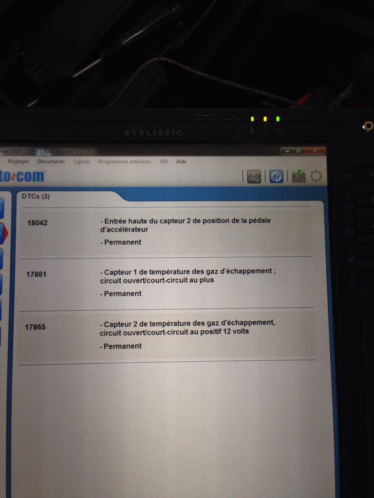

Voilà les codes défauts
Nouveau Diag approfondie a l instant toujours les mêmes défaults :/bb16ad89dd9cfe19a085f4448ceaae5c.jpg09729ae378e4b50d3b9383fe3ddd44c9.jpg07b41386b4140b3021be4ee2826b7923.jpg

Code défaut 18042 : Il y a bien un problème du coté du capteur 2 (G185 ?)dans la pédale d'accélérateur ou un défaut de câblage entre ce capteur et son autre aboutissant (calculateur moteur).
Le capteur 1 dans la pédale doit être le G79
Voici ce que dit le wiki ross tech à ce sujet :
http://wiki.ross-tech.com/wiki/index.php/18042/P1634/005684
Il te faudrait le schéma électrique pour tester les fils électriques entre le G185 et l'autre aboutissant.

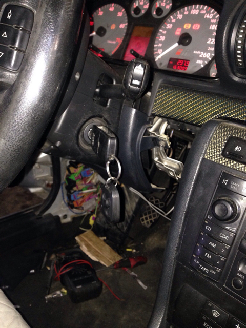

Merci l ami de ta reponse ,franchement j ai tous vérifier ceux que j ai remarquer c est que lorsque je débranche le g235 et 236 la voiture ne change pas de régime moteur et toujours le même code qu elle soit brancher ou pas !!!!e8492ae202b516fe45ed46c19760ca08.jpg

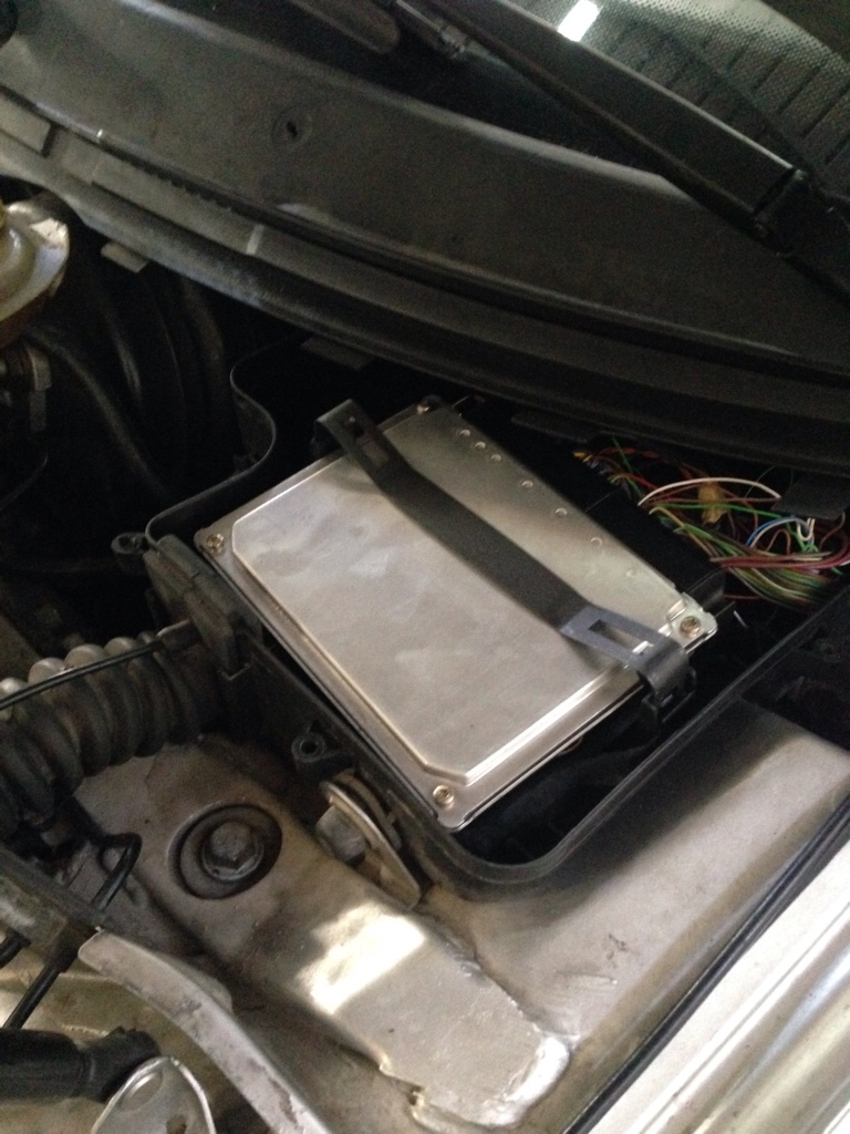

Je revien vers vous les amis , mais toujours le même problème j ai tous fais à la lettre mais rien.... Je vais devoir chercher un boîtier c est la dernière chose qui me reste à re vérifier.... C est un truc de malade ce problème :(

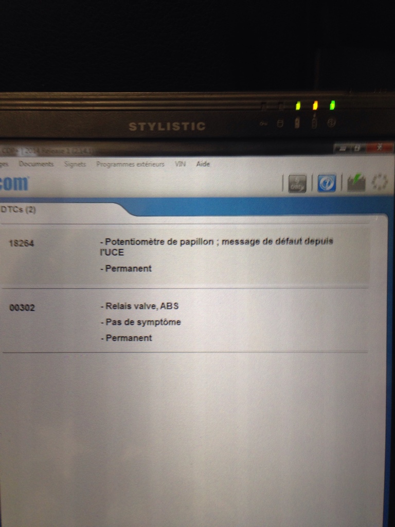

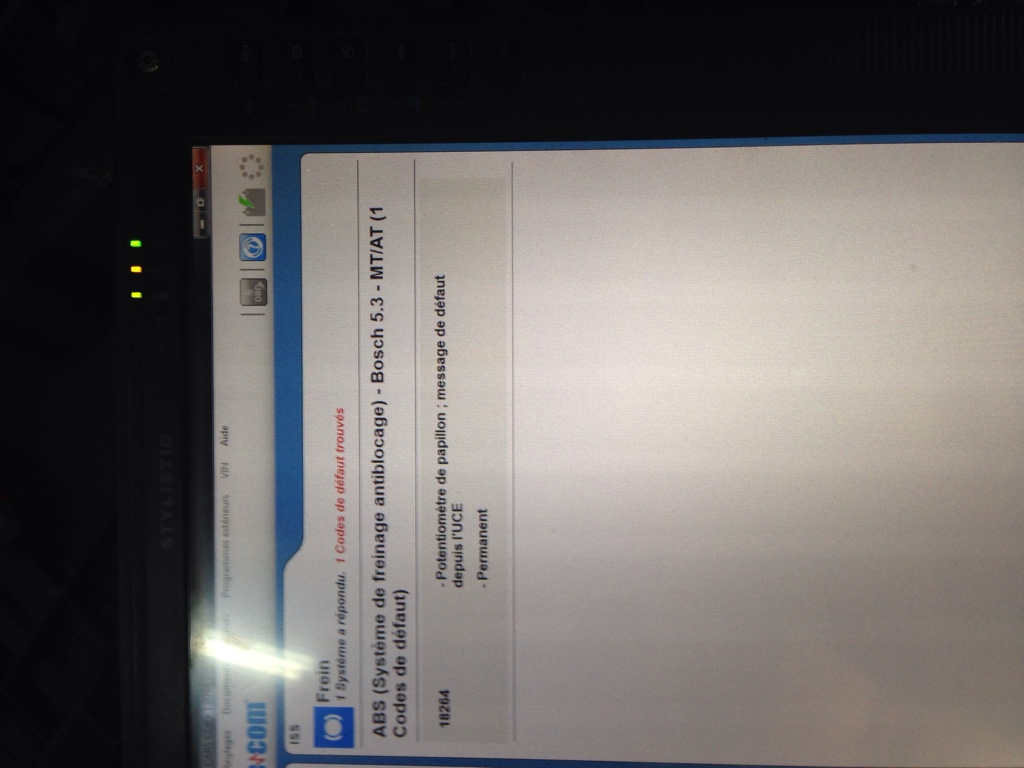

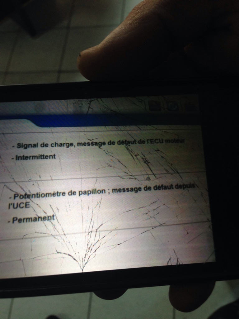

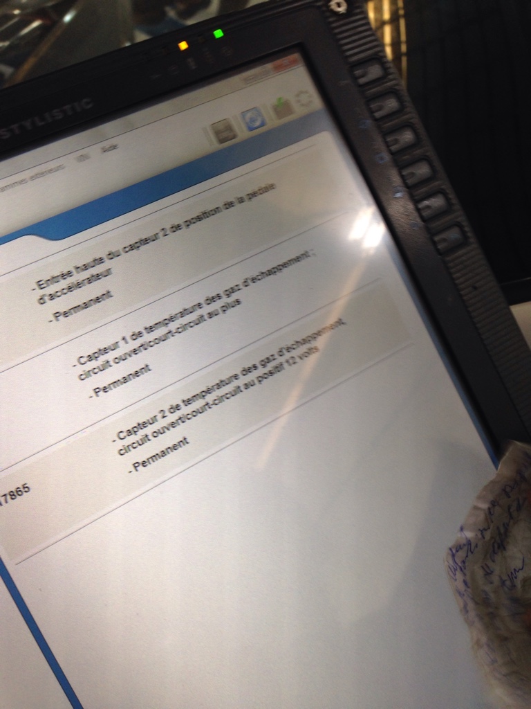

Salut à tous j ai tjrs pas régler ce problème vraiment je suis dégouté j ai tous fais , ce matin voila les défauts qu elle me donne svp les gas aidez moi
Sa c est les erreures du système d abs
Sa c est la fameuse erreure abs , esp et epc allumer et impossible d effacer :(

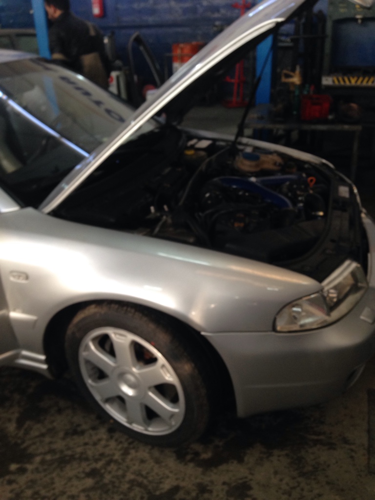

Salut l ami bein écoute c étais le Boitier tous ce temp j avais suivie tes conseil à la lettre j ai tous changer à la fin c étais le Boitier donc nouvel carto nouveau Boitier et c est repartie un grand merci à vous tous ;)
C étais une sacrée galère
