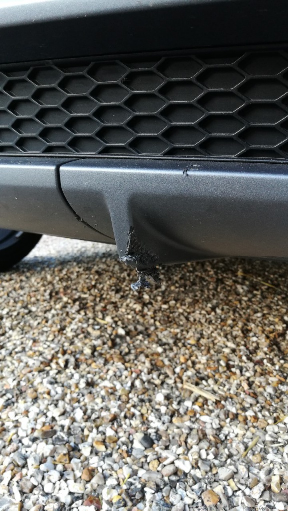

Une nouvelle Audi va arriver a la maison celle-ci sera pour Mme, jvais la chercher dans une 10aines de jours car elle part en carrosserie.
Un chien a fait mumuse avec le diffuseur AR et le PC AV :sportif:
Yep pack Sline intérieur/extérieur ;)

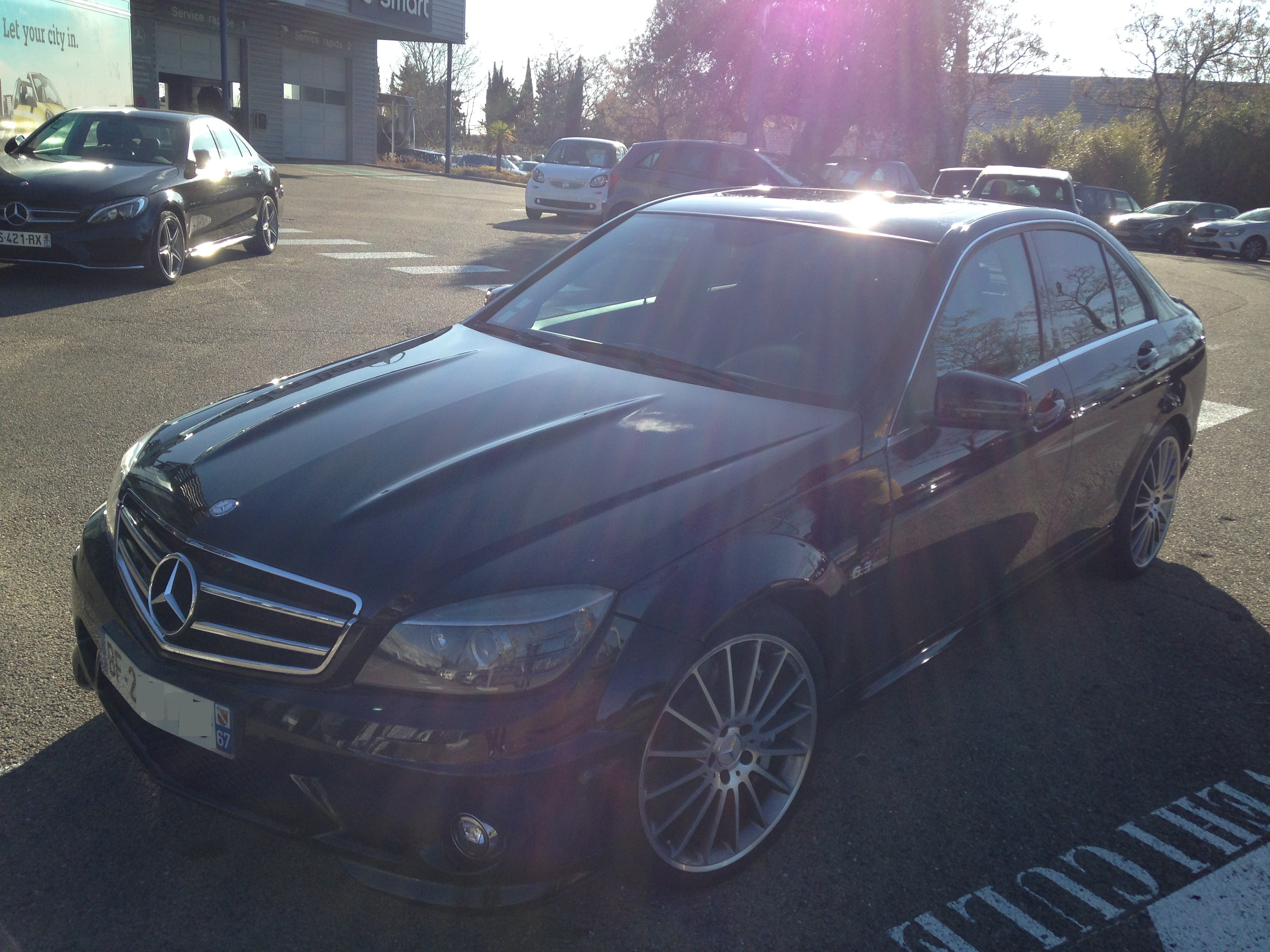

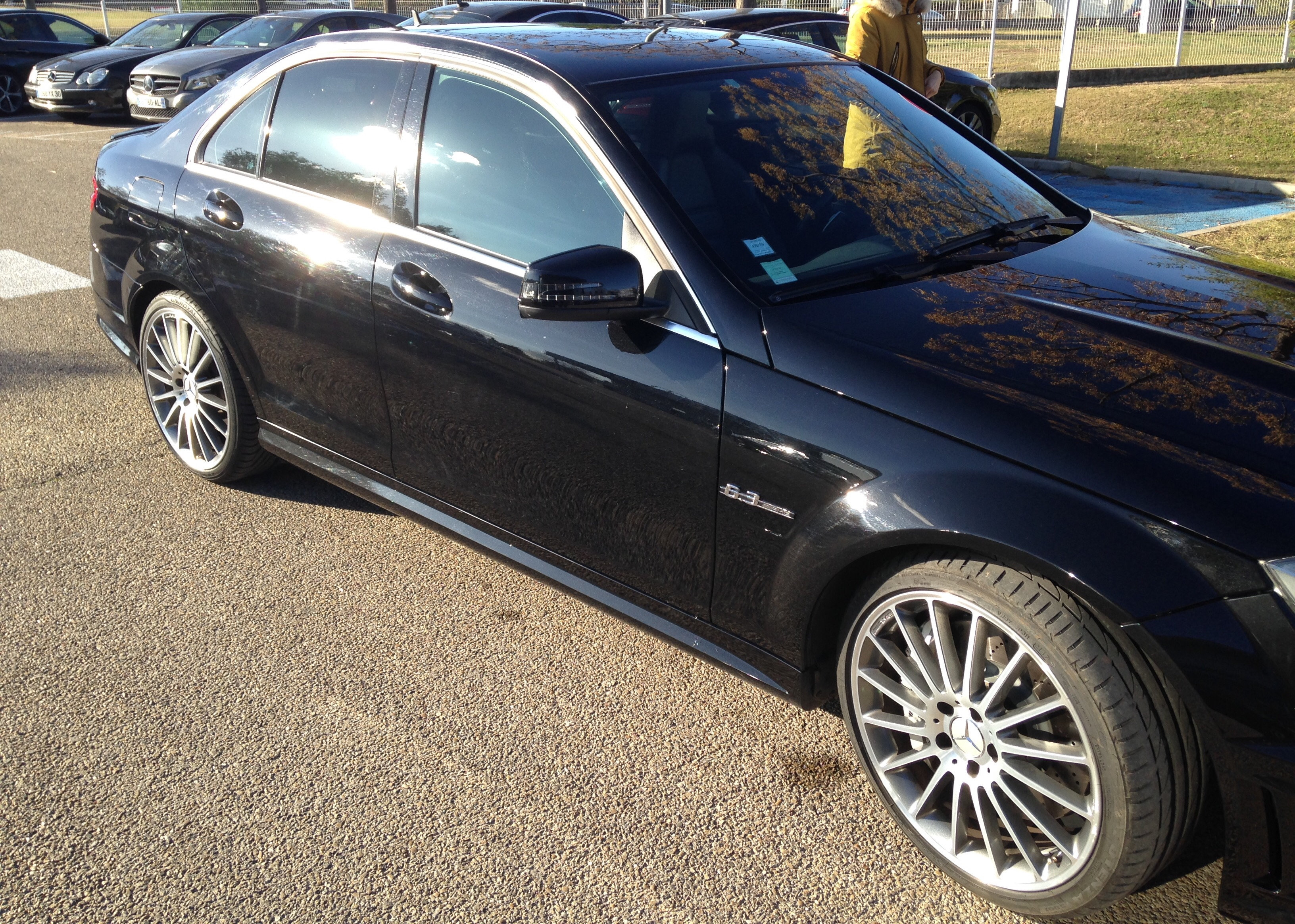

Alors aujourd'hui mon ptit frère ma demander d'aller essayer une voiture pour lui, mouai bon OK (c'est mon frère qd mm :icon_lol: )
RDV sur le parking d'une CC, et la quand je vois la voiture arrivé, jme dis,c'est un cadeau de pouvoir essayer cette voiture(missile) :malelovies:.
il me parler y'a un moment du RS6, mais avec la nouvelle taxe..........
Donc c'est une C63 AMG de nov 2009 71.000km reprog Digitronic Performance 457ch@510ch 660NM
C'était la voiture du responsable de Digitronic...
Que dire mise a part que c'est un missile sol/sol :love: :icon_eek:
Le moteur V8 6.2 le dernier atmo de chez AMG (surement un future collector!!!) est bien remplie sa pousse tt le temps!!!
Breff un regal cette voiture!!!
