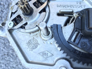

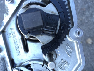

Corp papillon démonter (un peu plus cracra) et j'ai regarde au niveau des engrenages et surprise, un engrenage avec des dents mortes... :(
voici les photos :
Ceci est déjà un problème mais est lié aux miens ?
Corp papillon à changer ! des liens à conseiller ? des ref ?

c'est que si la demi roue dentée de ton boitier est bouffée, alors il faut le changer, chez Audi ils ne l'ont pas mis pour rien.
C'est une évidence, et le code défaut qui n'apparait pas, on ne sait pas pourquoi d'ailleurs, on s'en tape royal.
Là au moins tu as du concret, une pièce abîmée, il n'y a pas de question à se poser.
Si par miracle ça fonctionne encore normalement sans rien faire ce dont je doute, c'est plus pour longtemps de toute manière.

Donc je peux en conclure que c'est bien ce petit engrenage en plastic où il manquait 3 dents qui la merde dans le papillon qui lui me foutais la merde sur le fap et le clignotement du voyant préchauffage.
Problème résolu
