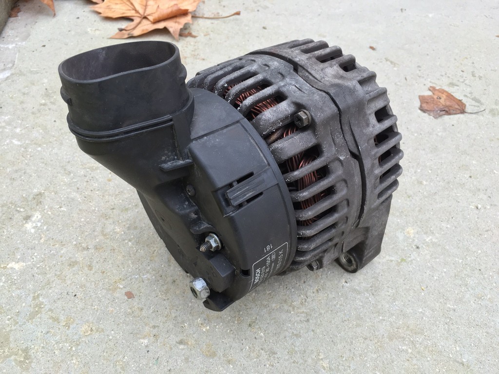

Merci pour ton commentaire ahuit, mais pour mon souci, l'alternateur a les roulements HS, c'est pour cela que je le remplace. Aucune panne autrement de l'alternateur.
Je ne pense pas que remplacer simplement les roulement est une bonne chose !
Bon effectivement pas vraiment la bonne méthode !

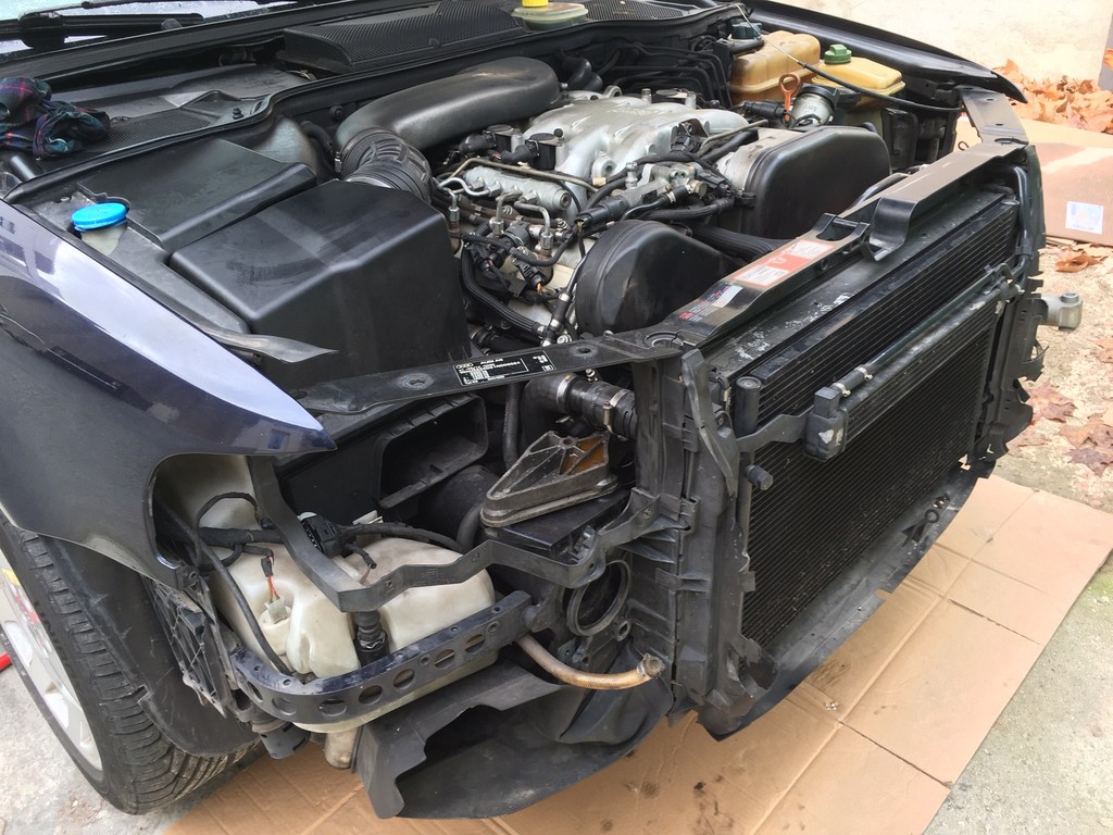

Il faut absolument ouvrir la face avant en porte-feuille pour sortir la longue vis de l'alternateur !
Par la même, déposer pare-choc, phares et AB, débrancher durites de refroidissement pour pouvoir accéder, piger le galet tendeur et démonter la bête !
L'engin est accouché !
Roulements remplacés dans la journée.
Remontage complet et essais le lendemain.
Petite galère à la purge du LDR car beaucoup d'air doit-être expulsé pour remplissage total des 12 litres de liquide G12 !
Voilou ! Bon Noël à tous !
Non, pas vraiment possible de photographier à cet endroit, 3 durites passent par là juste sur le haut et on y voit rien du tout et il faut l'extraire par le bas !
