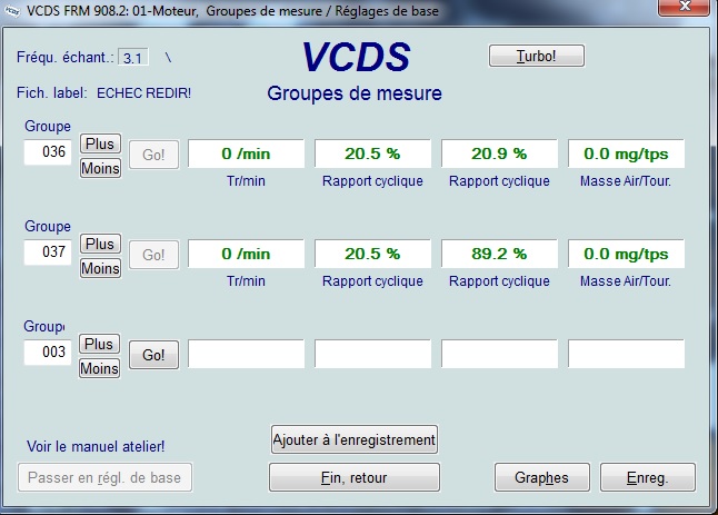

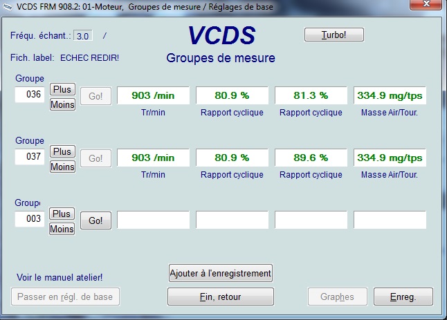

sinon pense à faire déjà le test de mesure 36-37 moteur coupé pour comparer les valeurs de position avec celles au rlenti
bonjour
bon vu que tu as déja changer les bielettes et les volets=> est ce que tu as observé de la calamine sur les portées des volets qui pourrait entrainer une mauvaise fermeture de ces dernier??
en changer les biellettes, j'en ai profité pour completement nettoyer la suie qui se trouvait sur les clapets et autour du boitier en plastique qu'il faut démonter (je ne connais pas le nom) qui comporte les volets.
Tout a été nettoyé au nettoyant pour insert.
Ils n'etaient pas specialement tres sale, à peine 1mm sur la paroi (et encore au max).
Je vais faire le test de suite.
alors voici :
MOTEUR FROID
- moteur éteint, juste la clef dans le contact
- moteur en route, au point mort, au ralenti
- moteur en route, monté à 2000 tr/mn au point mort
- retour au ralenti, point mort
Merci
Tu as clairement un probleme sur le groupe 37...
