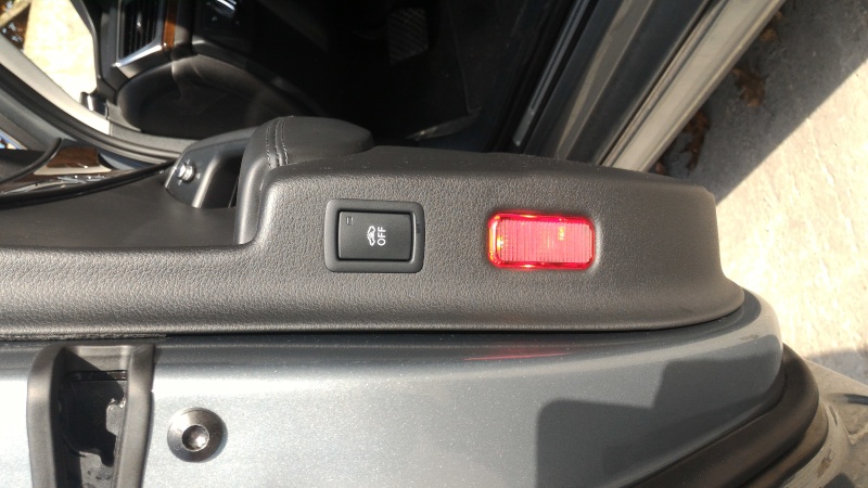

Si quelqu'un possède cette option, peut-il me faire une photo, pour m'aider ?

Le bouton est dans la portière conducteur.
La sirène est placée dans le caisson d'eau, côté passager, sous l'entrée d'air de l'habitacle.
merci pour la photo, cela confirme ce que je voulais faire. :marcelpoire:
