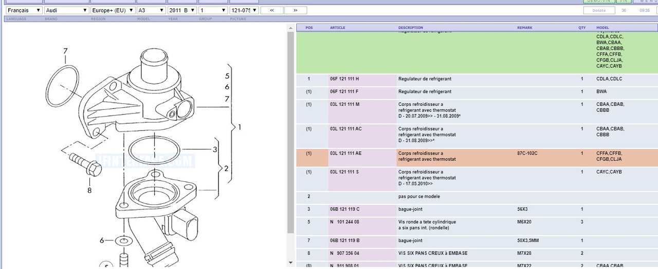

Je dois pouvoir te trouver la référence sur un ETKA en ligne. ;)
J'ai commencé à cherché, mais il me faudra le code moteur.

Je pense avoir trouvé. ;)
Mais le code moteur ne colle pas. Je ne vois aucun CFGD, mais seulement des CFGB...
Ce serait donc la réf. 03L 121 111 AE. A faire vérifier au comptoir des pièces détachées d'une concession avec ta CG. ;)
