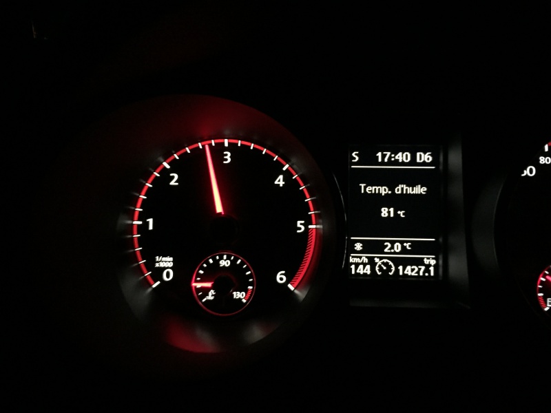

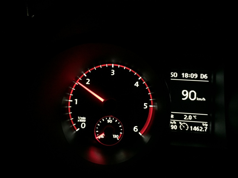

pour illustré le supposé problème voici des photos des température d'eau de ce soir rentrant du travail ( épargné moi les remarques sur les photos en roulant..je connais la loi merci :roi: )
sur autoroute a 140km/h, 2degrés a l'extérieur et 30km de roulage.
et ensuite en reprenant la nationale
parfois la température tombe carrément a 50degrés dès que je tire un peu dans les tours sa remonte

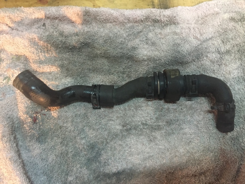

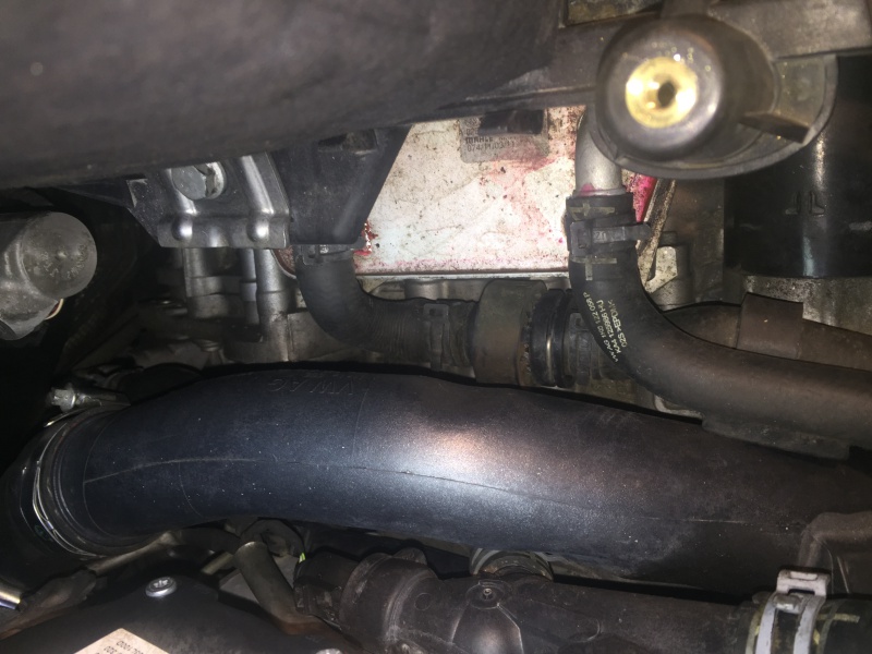

j'ai du payer moins de 30euros. il faut vidangé le liquide de refroidissement obligatoirement. pour une meilleur accessibilité j'ai retirer la boite a
air, et la pièce ce situe sur la boite a cotés du refroidisseur de boite.
j'ai démonter l'ensemble pour pouvoir retirer la pièce sur l'établie plus posément .
