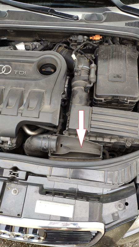

2.0 L TDI 170 - référence cache pastique introuvable...
ToNy_Poisse a répondu à un(e) sujet de ToNy_Poisse dans A3 8P / A3 8PA Sportback / A3 Cabriolet - (2004 à 2012)
Coucou @Bap33 Pièce reçue et installée ! Bon ce n'est pas de l'origine (vu la qualité du plastique et la couleur) mais pour 8 € ça fait le taf ! -
Merci @Bap33 ça semble être cela ! Je vais commander la pièce. -
