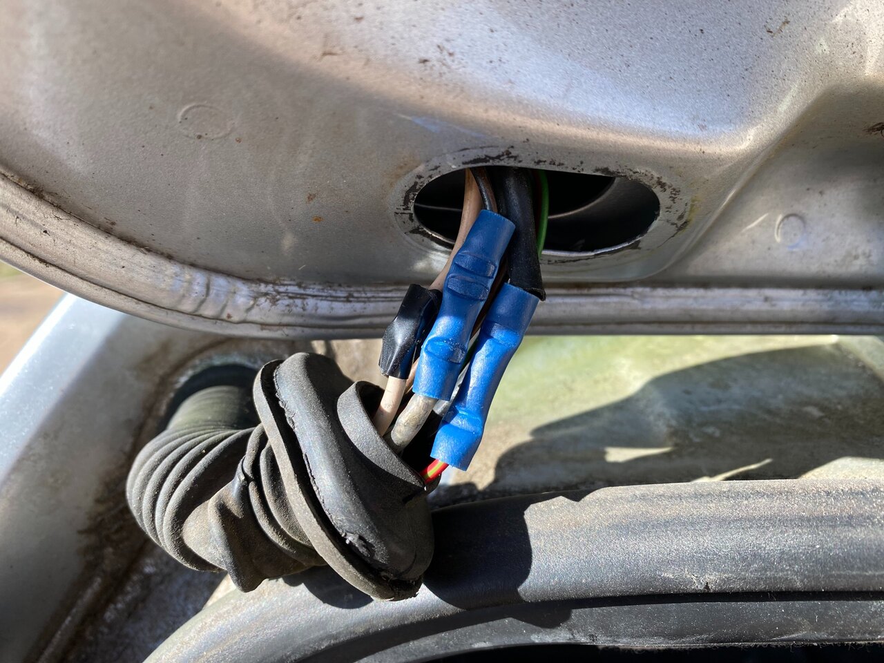

Souci sur la Golf de madame hier, essuie-glace arrière qui ne fonctionnait plus. Check du fusible, OK.
J'ai trouvé le souci aujourd'hui en ouvrant le hayon...
Deux fils sectionnés et deux autres sur le point de l'être pincés par les ouvertures/fermetures répétées en 20 ans !!!
Apparemment, l'un d'entre eux avait déjà fait l'objet d'une réparation.
Bidouille perso en fin de matinée mais tout refonctionne correctement.
Ça tiendra jusqu'à la prochaine révision où on fera mettre au propre.
C'est malheureusement à cette endroit (que se soit hayon ou portières) que les problèmes surviennent .... :AP-Smiles_57:
