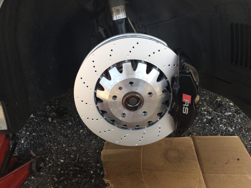

Bonjour à tous voilà je viens de récupérer mes Tarox monté en pose flottante ce qui n'a pas été facile pour les connaisseurs ont à due adapté des bobines ap racing surtout que les disques au départ son fait pour une pose flottante et modifier pour du fix bref le résultat et impressionnant la voiture à freinage maintenant digne de ce nom juste de légère vibrations mais sans commune mesures avec ce que j'avais avant et après 5 ou 6 très gros freinage plus de 160 à 220 kmh
La contre partie et juste des petits claquement à basse vitesse sur mauvais revêtement mais rien de grave. Donc la solution réside juste dans le fait de monté des disques flottant avant de déformé les portes moyeux.
Je comprends pas, tu as monté quoi exactement ? des disques Tarox sur bol flottant ou tu as récupéré des disques et monté sur un bol fixe ?
Est-ce que tu as montée des plaquettes neuve après ? de quelle marque ?
Ça serait cool d’expliqué la démarche, photos etc....
Sinon tu dis que le résultat est impressionnant mais tu parles de quoi ? si c'est de l'efficacité de freinage je suis vraiment septique, on touche pas du tout a la puissance de freinage et la matière reste la même soit un disque acier. Je veux bien qu'il y est une petite différence suivant les plaquettes, taille et rainurage du disque, mais de la a dire que c'est le jour et la nuit et que la solution est juste le changement de disque, la j'ai du mal a te croire. D'ailleurs plusieurs membre du forum audiRS3.de ont monté des disques Tarox ou Movit et non pas vu de différence notable, ils sont d'ailleurs tous passé sur des étriers 8 pistons avec disques d'origine pour un cout similaire aux disques Tarox seul.
Désolé si j'ai l'air condescendant mais quand je vois ce type de commentaire très peu étoffé ventant une solution qui n'a pas fait ses preuves et qu'en parallèle je vois un pro sur LBC proposer depuis avant hier ce même produit miracle spécialement pour RS3, j'ai du mal a ne pas faire le rapprochement...
A part ça, si la puissance d'origine nous convient et qu'on souhaite juste régler ce foutu probleme de vibrations il suffit de passer sur des plaquettes type circuit et faire attention au DTV, ClientAlexis la bien résumé probleme plus haut. Pas besoins de dépenser 1200e dans des disques :icon_wink:

Je m'incline au grand maître de la RS3.....lol. Absolument et complètement d'accord avec toi mon cher toy !!!!!
Alors si tu lis bien en amont tu verra que je parle des vibrations, ensuite pour ce qui est des étriers 8 pistons aucun intérêt vu que la puissance et l'endurance suffisent largement et pour finir sa m'étonnerait fortement qu'un jeu de plaquettes suffisent à supprimer les vibrations au freinage je ne voie pas bien le rapport.à 40000kms j'en suis personnellement à deux jeux de disques et deux portes moyeux déformé. Si tu réfléchis un peu des disques de diamètre 370 mm avec des étriers fixe ce qui est le cas des rs3 vont forcément vibré ou ce voilé à thermes problèmes qui affecte aussi les rs3 8v .pour preuves les motos monté en fixation radial ont toutes des disques flottants et n'ont que du diamètre 320.bonne journée
4 pistons c'est largement suffisant pour de la route je te l'accorde, mais pas pour du circuit, sauf si t'aime bien cramer de la plaquette... Deuzio tu passes d'un disque OEM 370/32 a un Tarox 370/32, ok la rainurage est different, ok c'est flottant mais ca va pas te faire tomber la température d’échauffement du disque de 50/100 degrés ou alors t'es du genre a croire toutes les belles paroles des marketeux.
T'as change deux jeux de disques et deux portes moyeux ? alors je me demande comment tu te débrouilles sur circuit car je connais beaucoup de monde qui tourne en TTRS et RS3 d'origine sans en arriver a ce stade.
Tertio Le probleme qui affecte les RS3 8V est exactement le même = plaquettes Brembo de merde qui fondent et recouvre le disque de dépôt et engendre les vibrations. Bizarrement les R8, Lambo Gaillardo et Huracan ont le même système de freinage (etrier + disques VAG) et ils n'ont pas de probleme... La différence ? Refroidissement spécifique des freins avec BOA et plaquettes de qualité. Je dis ça je dis rien.
Si t'es satisfait de ta solution en ayant lâché 1400e dans des Tarox c'est bien, mais sache que t'es le premier. Sinon sur le forum 5 personnes sont passé sur des plaquettes PFC a 140e et n'ont plus de problèmes...
J'ai rien contre toi mais t'as seulement 3 messages sur le forum, on te connait de nul part et tu viens venter les mérites d'un produit comme étant LA solution miracle alors que ca fait des années que des gens planches sur le sujet.
Je veux juste éviter a un membre de lâcher un gros billet pour rien.
Les disques de série sont de la grosse daube il a raison de les changer, mais les tarox c'est de la daube aussi.
Prenez de vrai PFC sur bol mais la c'est plus 2000€.

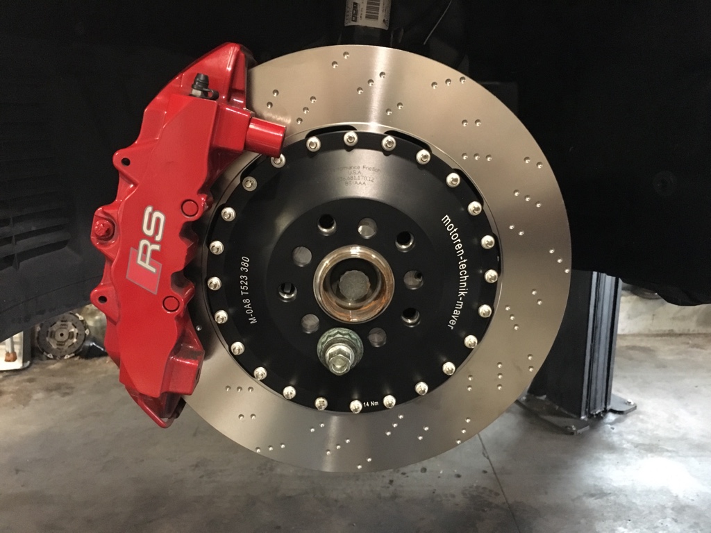

Les disques pétales sont de la daube je suis d'accord, c'est bien pour ça qu'ils font machine arrière et remettent des disques pleins. Mais tu sais très bien Kingping91 que changer les disques tout en restant en plaquettes d'origine ne changera rien. Les plaquettes d'origine on une température d'utilisation pour du routier afin d’éviter les bruits et avoir une efficacité même a froid. Sur circuit les plaquettes origine chauffent trop vite, le freinage est moins efficace, on reste appuyé sur le freins plus longtemps et on fait chauffer les disques de plus en plus jusqu'au voilage.
J'imagine que pour les disques PFC en plus de passer sur un bol alu et disque flottant les dimensions ne sont pas les mêmes ?
Ma remarque c’était purement vis a vis du disque Tarox, passer sur un disque flottant avec les mêmes dimensions que l'origine ne fait pas tomber la temp de 100 degrés...
Pour améliorer le freinage sur RS3 8P c'est changement de plaquettes puis remplacement étriers par du 8 pistons, puis remplacement des disques.
Sur 8V manifestement les plaquettes sont a virer et le disque pétale de part ça conception est a virer aussi pour faire du circuit.
Bien sur il faut changer également les plaquettes ça va de soit. Changement juste les disques est une hérésie ...

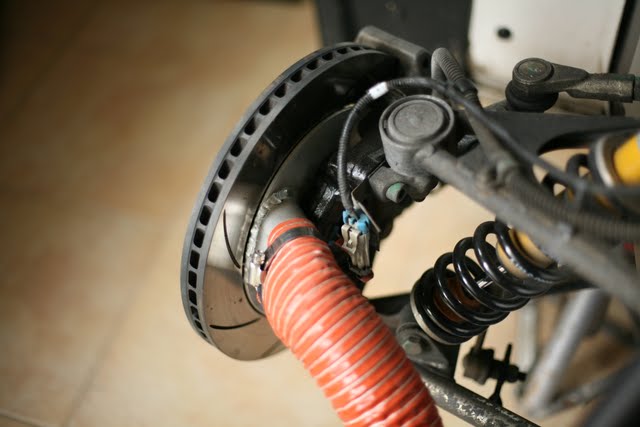

J ai cru comprendre que sur ttrs les mecs montent des boa pour refroidir. Jamais regardé qd j avais La mienne si il y a La place
Yes c'est possible, il y a aussi les écopes de R8 qui s'adaptent sur TTRS et RS3 :icon_wink:
C'est quoi des boa ?
une gaine flexible qui fait circuler l'air venant d'une entrée d'air dans ton PC avant jusqu’à ton système de frein.
C'est pas très beau en tout cas ... Ça marche vraiment ?
Ca fonctionne très bien, mais en utilisation route c'est pas top non plus. Les plaquettes et le disque fonctionnent de façon optimal dans une certaine amplitude de température. Trop chaud ce n'est pas bon et trop froid ce n'est pas géniale non plus. Forcement plus tu refroidis ton système de frein plus tu vas mettre de temps a chauffer tes plaquettes et ton disque.
Quand tu freines avec ta voiture a froid t'as du te rendre compte que l’efficacité n'est pas la même que quand ton système de frein est chaud :icon_smile:
L’intérêt des BOA c'est surtout pour les caisses qui tournent sur circuit, mais vu le système de refroidissement pourri de la RS3 pourquoi pas...

salut passion 39. As tu fini le rodage du freinage avant? Combien de km a tu parcouru depuis ? Aucun probleme en vu?
Bonjour a tous
Ca y est gros test hier après presque 500 km depuis le changement des disques avec un "rodage" pour les PFC sur 200 bornes, c'est à dire freinages tardifs avec de bon freinages mais courts, il faut les violenter ces PFC. Donc gros test hier de plus de 45 minutes en montagne😎 en passant de 400 à 1100 M d'altitude puis retour par une autre route avec une conso moyenne de 18,7 l en ayant fait 8 bornes en ville😁 Donc de gros freinages tardifs bien appuyés, pas de " léchages" de pédale, gros freinages en appuie, quelques freinages "d'urgences " en arrivant fort sur des virages très serrés, ça marche vraiment fort cette rs3 et on atteint vite dès vitesses inavouables😳Je suis super satisfait et j'ai de nouveau confiance aux freins😎
Je conseille vraiment les PFC👍 ça change complètement la façon de conduire (je ne suis pas un pilote), fini l'anticipation, on peut vraiment taper fort dans les freins sans serrer les fesses à chaque fin de ligne droite et enfin profiter de ce super moulin. J'ai pris un pied fou lors de ce test, du pur bonheur avec l'ESP en off, je commence à bien la "maîtriser" à mon niveau bien sûr, ça donne envie de se faire une sortie sur circuit pour être complètement libéré😡
