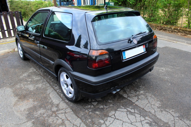

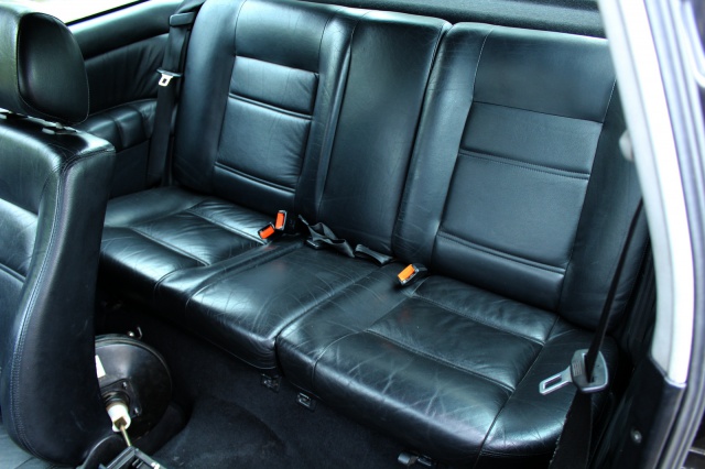

Hello les amis
Je vous présente la nouvelle ...
Une VW golf 3 vr6 obd1 de 1992, très bien optionné... Strictement d'origine
205.000km au compteur mais totalement refait en 2012...
Quelques infos supplémentaires :
-Climatisation manuelle.
-Sièges en cuir chauffant.
-Projecteurs antibrouillards.
-Réglage électrique de la hauteur des phares.
-Réglage en hauteur du volant.
-Double airbag.
-Autoradio Gamma IV.
-8 Hauts parleur.
-Range k7.
-Tapis velours VW.
-Rétroviseurs électriques dégivrant.
-Buses lave-glace dégivrantes.
-Fermeture centralisé à distance télécommandé (d'origine VW).
Rénovation moteur& chassis en 2012
Pièces neuves (TOUT CHEZ VW EN CONCESSION):
-Cache moteur VR6 DOHC.
-Joint de culasse + visserie.
-Joint cache culbuteur.
-Joints collecteur d'échappement.
-Joints pipe admission.
-Pompe a eau mécanique.
-Chaines de distribution.
-Patins tendeurs.
-Boiter d'eau + joints + sondes + pipe d'eau.
-Bocal eau + bouchon.
-Liquide de refroidissement G12.
-Thermo-contacteur de ventilateur.
-Courroie de ventilateur.
-Bougies d'allumage.
-Embrayage + mécanisme + butée.
-Durites d'essence.
-Support moteur arrière + visserie.
-Batterie.
-Condenseur de climatisation.
-Radiateur de chauffage.
-Sonde de température d'échangeur de climatisation.
-Gaz de clim.
-Tous les joints et mousse du bloc de chauffage.
-Tous les joints du circuit de clim.
-Commande de ventilation clim/chauffage.
-Peinture complète + blaxon des bas de caisse.
-Peinture + vernis 4 jantes Monte Carlo.
-Filtre à essence.
-Liquide de frein.
-Capteur abs avant droit.
-Ciel de toit.
-Antenne radio + joint .
-Feux antibrouillard avant.
-Remise à neuf de tout les faisceaux électriques.
-Bague de rappel d'airbag de volant.
-Toutes ampoules éclairage compteur + habitacle.
-Balais d'essuie glace.
-Clignotants blancs.
-4 Pneus Michelin Exalto PE2.
-Logo VW avant.
-Logo VW arrière.
-Guidages d'air.
Voilà de quoi partir sur une très bonne base...
L'extérieur j'en fais mon affaire ;) elle en a bien besoin....
La seul est unique modifié esthétique sera les plaques immat noir..
Voici ma belle

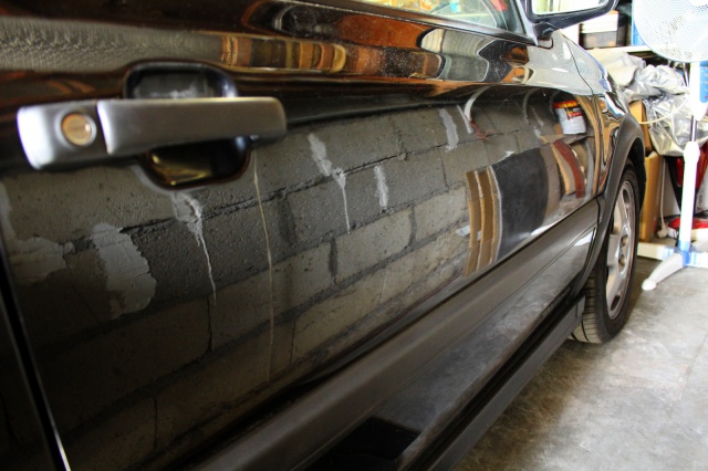

Une grosse rénovation extérieur est prévue....
L'ancien proprio traité les plastiques au polytrol mais débordé sur la tôle .... Du coup sa laisse des traces...
J'ai aussi une coulure de vernis sous la poignée passager je cherche un procédé pour pouvoir la supprimer ou l'atténuer....
Merci a vous les copains
Comme le dit TheRhino, un coup de wetsanding pour la coulure et il y aura plus rien...
Un coup de p2000, voir 3000 derrière et finition a la rotative !
Toujours plus facile a dire qu'à Faire ^^
Je suis même entrain de me dire que je vais depolir l'ensemble de la voiture au p3000, pour vraiment repartir sur une base ultra propre

cette après midi wetsanding sur la porte avant passager, la coulure de vernis sous la poignée a bien diminué mais toujours très légèrement visible..... mais je ne prend pas plus de risque ...
du coup polissage complet de la porte ....

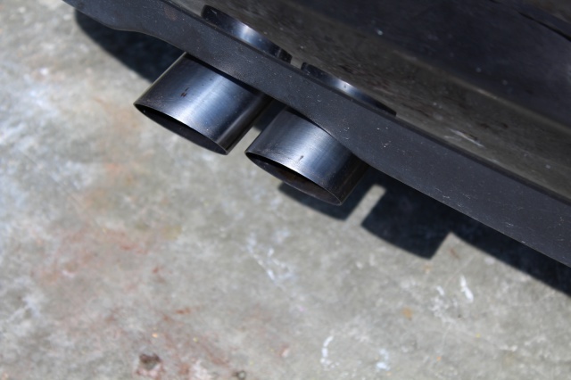

j'ai aussi décapé les sorties d’échappement , la suite semaine prochaine ;)
