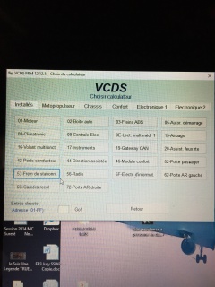

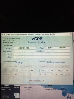

une fois le logiciel ouvert, on clique sur "sélectionner"
on arrive sur cette page et on clique sur "53-frein de stationnement"

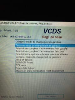

sur la page suivante on clique sur "Réglage de base 04"

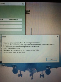

Cette fenêtre s’affiche, on clique sur OK

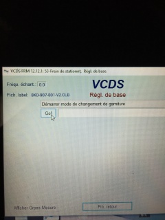

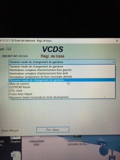

Sur la page suivante, on choisi "démarrer mode de changement de garniture"
en cliquant sur Go! on entend les moteurs qui se désolidarisent des pistons (le bruit dure quelques secondes). les pistons sont maintenant libres, on peut passer à la mécanique.

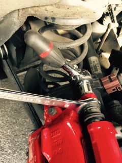

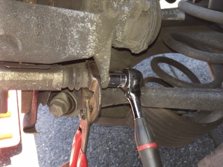

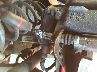

on dépose l’étrier par les deux boulons (clé de 13) on bloquant les contre écrous avec une clé de 15 fine, si vous utilisez un pince, ne pas toucher le petit soufflet en plastique noir.

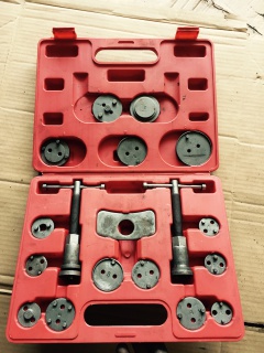

Voici la valise à avoir impérativement quelle que soit la marque de la voiture.

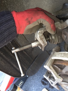

les étriers sur A5 comportent 3 encoches mais il y a pas une rondelle dans la valise avec 3 ergots qui s'emboite parfaitement dessus. il faut utiliser la rendelle N°8 avec un seul ergot, elle fait bien le travail.
On repousse le piston au maximum

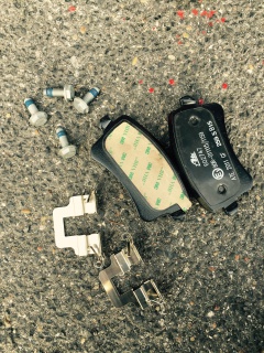

Voici le kit plaquettes.

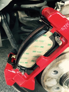

après la dépose des ancienne plaquettes et un bon nettoyage avec une brosse métallique, on place les nouvelles. la plaquette avec l'adhisif est à placer à l’extérieur (voir photo)

on retire l'adhésif juste avant se remettre l’étrier.
on remonte l’étrier. je conseille fortement de mettre des boulons neufs avec du frein filet.
on fait le même travail sur le 2ème étrier...

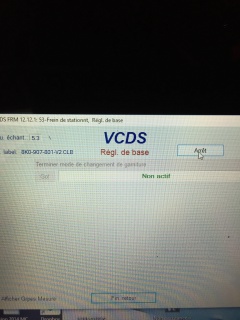

sur la dernière page restée affichée, on clique sur "Arrêt" en haut à droite pour retourner sur la barre des choix.
on choisi "Terminer mode changement de garniture"
et Go!
On entend les moteurs retourner à leur position initiale (le bruit dure quelques secondes)

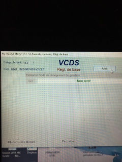

une fois que le message "Non actif" s’affiche, on clique sur "Arrêt" en haut à droite pour avoir accès à la barre des choix

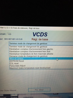

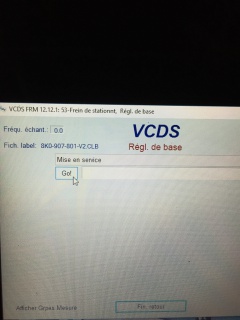

pour faire un essai, on choisi "Mise en service"
et Go!
vous allez entendre les freins se serrer et se déserrer comme si vous les avez actionner avec le bouton.
