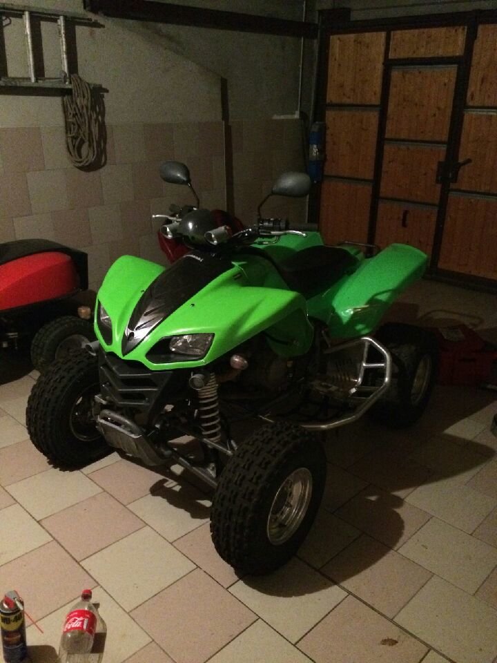

Plus sérieusement j'ai profité de qq jours de vacances pour retaper un autre jouet... je vous mets le avant / après pour les éventuels curieux.
(peinture noir des nerfs bars, bumper, passage en led avant arrière, changement centrale clignotant pour gérer la led, peinture des jantes, changement pneu avant, kit déco, suppression clignotant traditionnel pour un modèle intégré aux rétros, installation d'une rampe led, mise en place protèges amortisseur). Résultat tel que je l'imaginais!
Décrassage, nettoyage et réglage carbus. Puissance d'une soixantaine de chevaux pour 230 kg... :) :)
Il me reste encore à peindre la ligne d'échappement et le pare chaleur en noir et lorgner pour un silencieux digne de ce nom mdr...

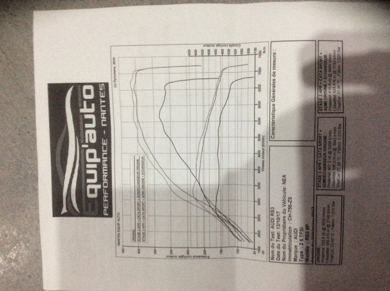

Et bien le couple gagné est quand même impressionnant niveau sensations ! Résultats 417cv et 630 nm ! Sa pousse très fort je trouve ! Et cela me convient LARGEMENT ! Me voilà , Je pense , préparé très sérieusement ( pas à moindre coût mais bon :-) Les températures sont passées de 75 degré à 40
Très content ! Apres bcp d écart avec MRC mais j en suis très content :-)
Ah ba voila du couple :)
On a pas l'allure de ta courbe mais entre un stage1 et un stage 2, il ne faut pas regarder que les chiffres max, en stage 2 ça maintient très bien en haut !
bonne route !
Tu parle de combien en ecart avec mrc? Content pour toi, maintenant ya plus qu'a faire attention parce que ça va tres vite 😁
BK est à 438 cv de mémoire MRC ! Non franchement super content ! Par contre se n est pas un forge qu ils m ont posé mais un AIR TEC ! Vous connaissez ? Il est moins cher
Pour moi la prép. idéale (en tout cas le meilleur rapport qualité prix) est celle que fait Mimil, encore que le catback ne sert quasi à rien pour les watts (mais faut quand même bien que le bruit soit en rapport avec les canassons sous le capot!)
Donc échangeur + DP (avec cat pour passer le CT) + carto. moteur et boite (et le FAA sport dans la BAA d'origine)
Avec ça, c'est fiable et ça pousse assez je pense, avec un cout plutôt acceptable pour le résultat.
Après quand t'attaque la pompe HP, après c'est le turbo, puis faut forger le bloc, puis faut mettre des gros freins car ça freine plus, puis les combinés filetés car la voiture ne tient plus la route, etc... la ça devient de la trés grosse prépa mais faut faire le chèque qui va avec! Pour ceux qui en ont les moyens, why not?
bonne route !
Oui très très vite ! D ailleurs grosse frayeur en rentrant ! J étais à une vitesse excessive ;-) et là derrière moi je vois des gyro ! Putain c était pas eux ! Sa faisait long que je m étais pas fait un frayeur comme Sa :-)
20/25cv gagné en milieu de courbe c'est ça qui fait avancer l'auto !
