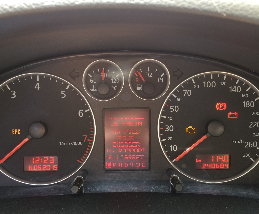

Je vous laisse une photo du tableau de bord ... est-ce normal ? Une idée du tarif à remplacer ?
TdB-allroad.jpg.

Pour le compteur, il faut changer la dalle. Ça va de 100 à 200 euros selon les prestataires. Un membre du forum, Fernando, a réparé le mien. Travail de pro et nappe vdo originale.
