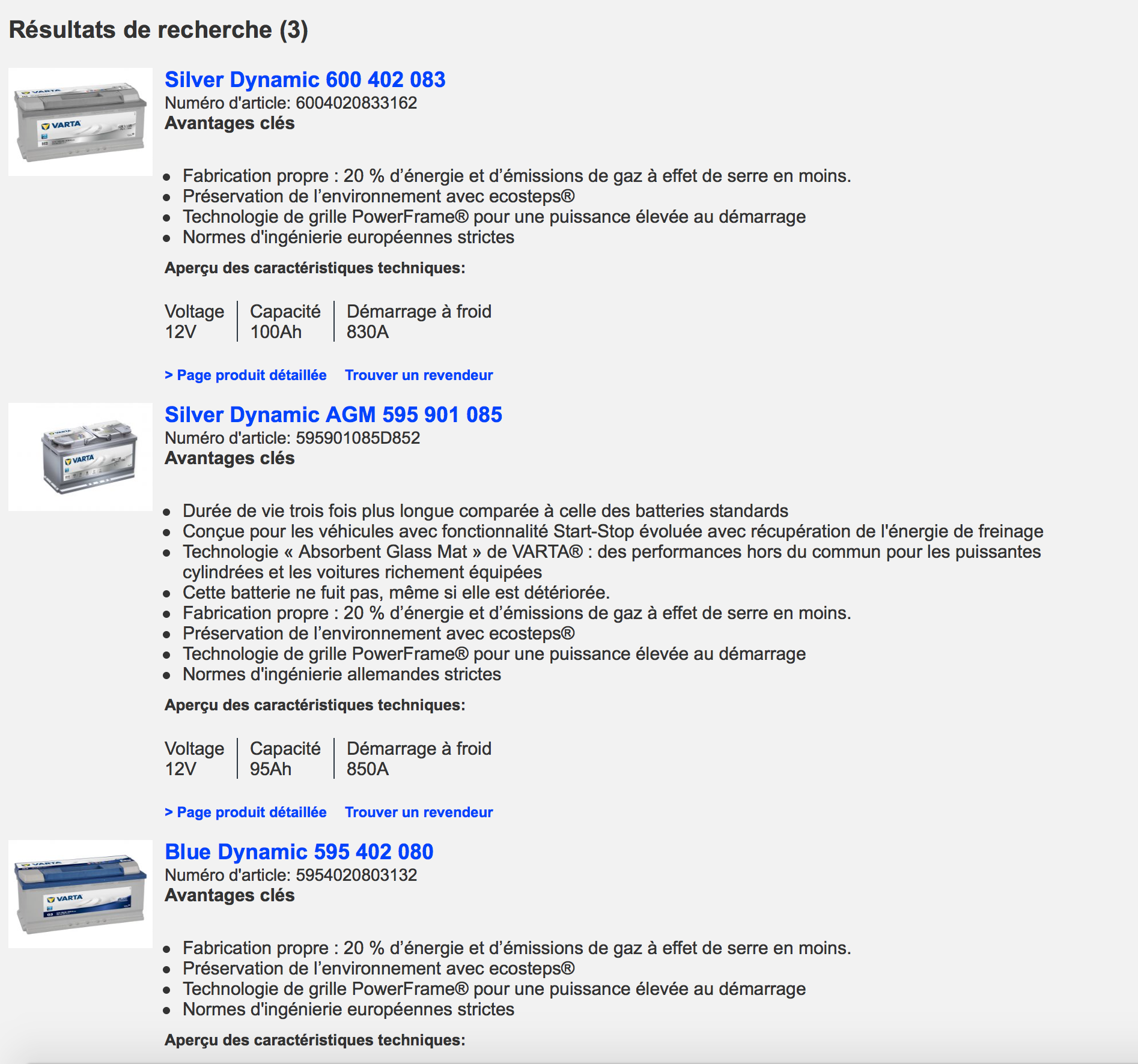

Je vois que tu es en 110 Ah comme indiqué dans la notice.
Je me demande pourquoi certains sites proposent du 95Ah, voire de 85 Ah.
Quand je vois la différence de prix... comprends pas

Par exemple, le site de Varta ne propose pas la même puissance en seconde monte (en passant par le moteur de recherche pour sélectionner le véhicule)
Est ce que cela peut avoir une incidence ?

Si je me prends la tête, c'est que chez Audi, ils veulent me vendre une 95 Ah -850A en me disant que cela suffit, que c'est compatible, blablabla...
Vu la différence de prix, je préfère trouver une 110 Ah -900A, comme préconiser dans la notice.
de série c'est 110Ah - 500A...
La reference : 000915105DL
Ok, merci, je vais insister pour avoir cela
