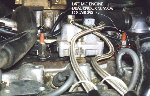

Non, moi j' ai un 1B, donc je fais la procédure de mon schéma ci dessus.
Le KG, je ne le connais pas trop mais si tu as un Knock sensor, il doit etre au milieu
du moteur cote conducteur.
Par là: là il y en a 2.
user posted image
Burny, t' es où ?

J'ai touvé le Knock sensor caché sous le Régulateur de contre-pression. Difficilement accessible ! Je l'ai remplacé par un autre, de récupération, apparement en bon état. Filtre à essence neuf, essai routier => même problème.
J'ai refait la procédure des codes erreurs : Aiguille 6000tr/mn et Voyant Off => ce qui se traduit par: Entrée d'air dans les conduites à dépression ou dans le boitier de commande.
Puis pas d'autres codes ne sont apparus.
Question : Est-ce que plusieurs codes peuvent être lus à la suite ? Ou est-ce qu'il faut réparer la cause du premier code affiché avant de pouvoir lire les autres ?
