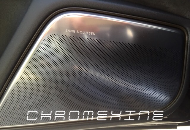

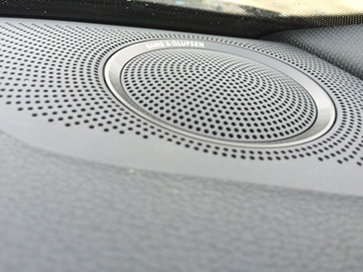

Dis...! t'as un sacré coup d'œil. Rien ne t'échappe. Oui, j'ai reçu les grilles uniquement. Elles sont MORTELLES. La beauté des grilles. Tu vois déjà -de part la qualité des grilles- que tu as à faire au summum du son embarqué. Et le rendu dans l'Audi est juste magnifique. Juste les grilles coûtes -en chinant pendant près de 2 semaines mon pote Allemand- déjà 450€ les 4 uniquement... Mais ça les vaut amplement.

Lol, j'ai tilté sur les grilles B&O aussi, je me suis posé la question.
Ça pète oui. Justement je comprenais pas, je me rappelais pas que t'avais du B&O. Je devrais poster les miennes aussi, car elles sont bien différentes. Je kille les tweeter dans l'A8 par contre.
Je sais pas si je l'ai déjà dit ici, j'ai une amie qui a travaillé 15 ans chez B&O au siège, du coup elle est bien équipée, c'est un truc de fou dans le salon quand tu écoutes ça.
Oui c'est ça. Donc 14 HP sur A4. Les grilles sont légèrement différentes (rondes). Ma photo de profil c'est le tweeter droit au niveau du pare-brise.
Ah ok, effectivement pas facile sur le téléphone. Malheureusement toujours pas fait de présentation en bonne et due forme, je vais y penser rapidement et surtout prendre des photos. Désolé, faudra patienter un peu.
Voilà une plus grosse photo du tweeter en attendant (il apparaît plus clair qu'en vrai) :

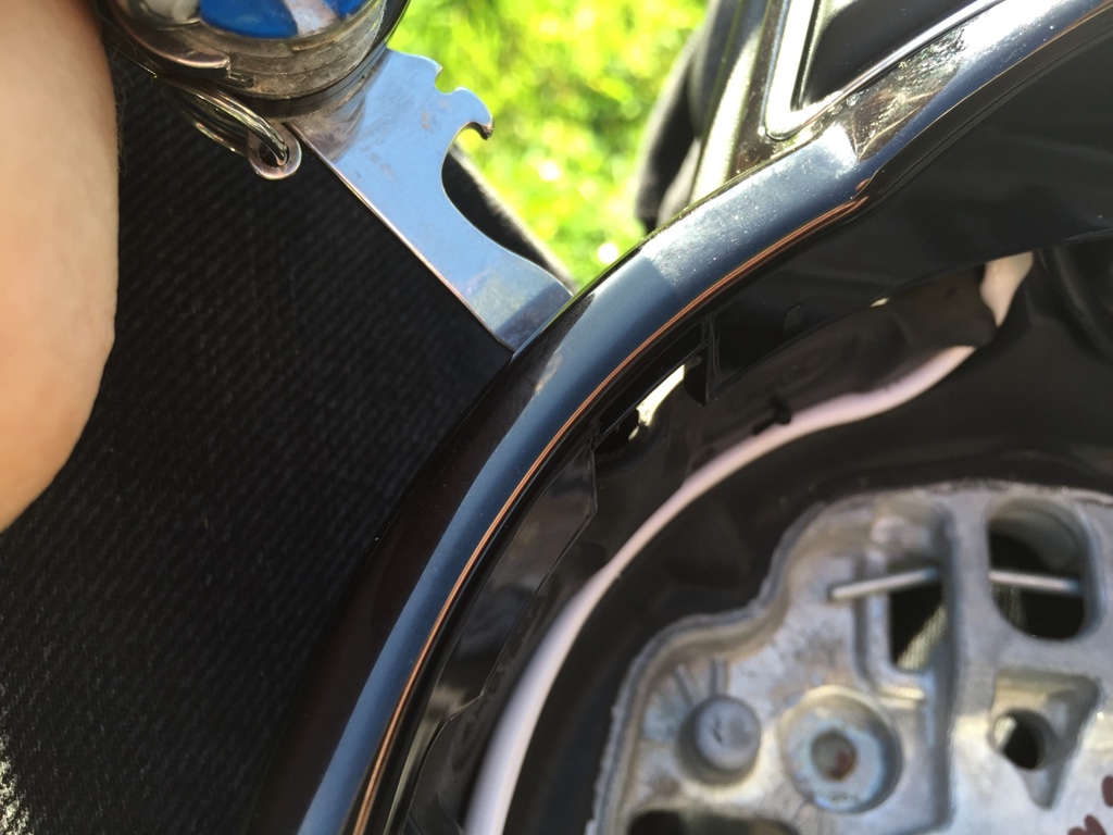

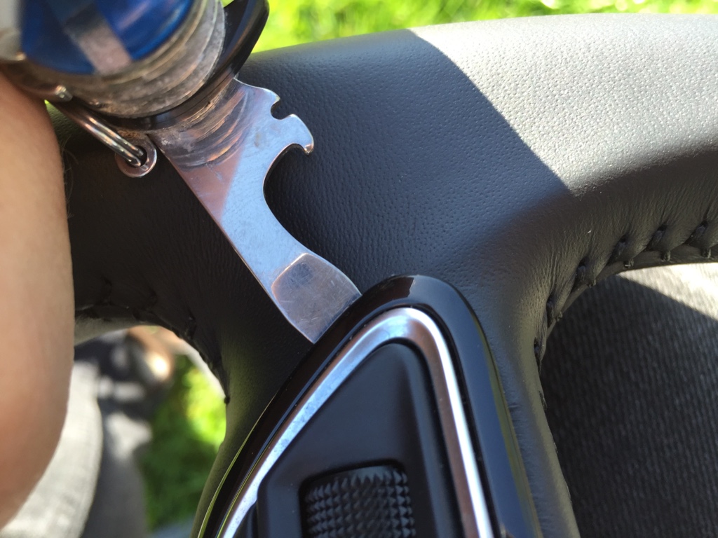

Ce matin en démontant mes 2 volants j'ai fais qques photos. Je te les enverrai en MP ou ferai un tuto. Je l'ai fait en plein cagnard et assis en étant zen avec comme matos -pour enlever le TRIM- mon couteau Suisse. Après j'ai une solution tu me l'envoi en AR je le fais et je te le renvoi par contre il faut que tu es testé ton volant (compatibilité des commandes), enlevé l'airbag (on en aura pas besoin) et commandé le trim sans logo. Ça se fait en 30 min grand max). Mais il faut savoir faire confiance. C'est le dilem. Sinon tu n'as personne a côté de chez toi qui bricole sa voiture ?
Il n'est pas beau mon couteau suisse ? Je fait tout avec ça.

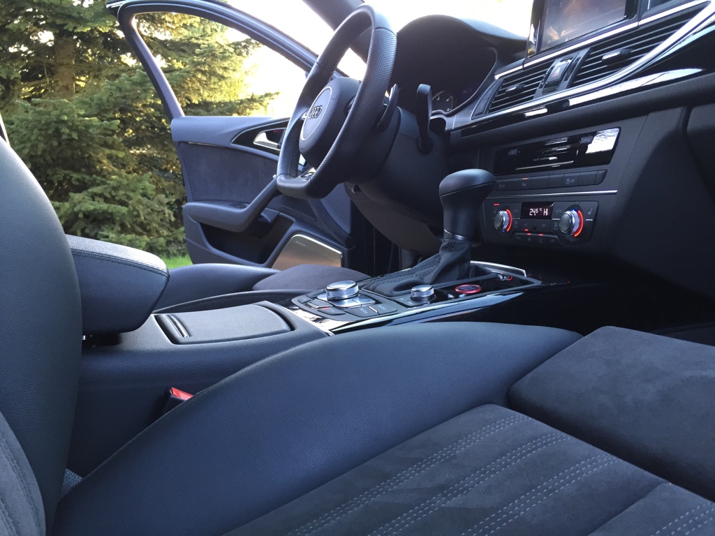

Allez sans prétention (quoique!!) voici une petit photo du bel intérieur de mon A6 avec son magnifique volant méplat (et...avec les belles grilles B&O aussi).
lol
Merci de remuer le couteau dans la plaie
C'est vraiment très bien fait, restera à supprimer le défaut airbag si tu peux.

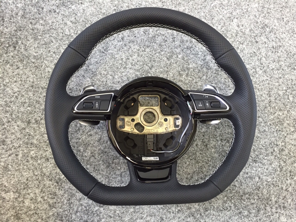

Je suis sur le point également de remplacer mon volant par un méplat.

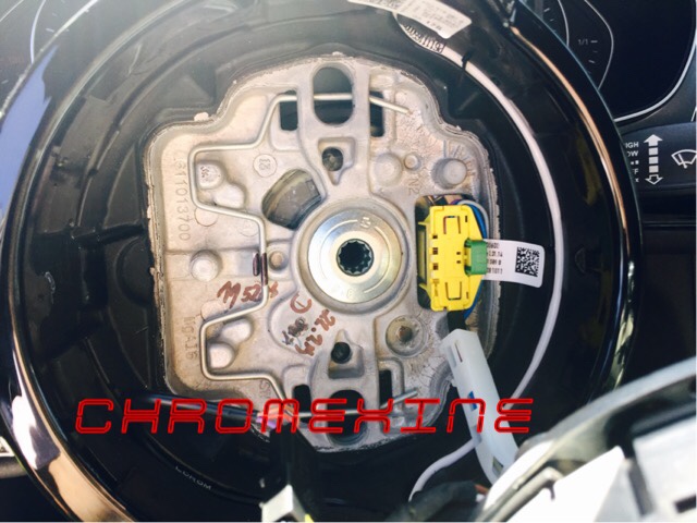

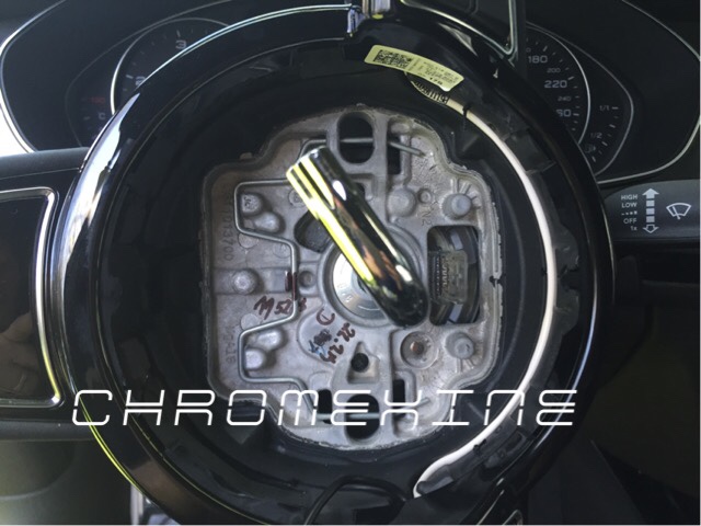

Pour les volants comme le q5 (mon ancien véhicule) ou A4/A5... Les fixations du volant se font avec 2 visse (situées au niveau des branches et commandes multifonctions). Une fois les vis de l'airbag retirées, tu démontes ton volant et retires les connectiques d'airbag et palettes/commande multifonction. Tu remets ton nouveau volant (visser et caler sur l'encoche) avec son nouvel airbag adapté et spécifique ET cette fois-ci l'airbag se pose dans le volant et le tout est clipsé ensemble avec des clips qui remplacent les vis.
Les clipses se fixent dans la barre de maintien.
En espérant avoir été explicite.
Chrome
Merci oui, c'est plus clair en effet.

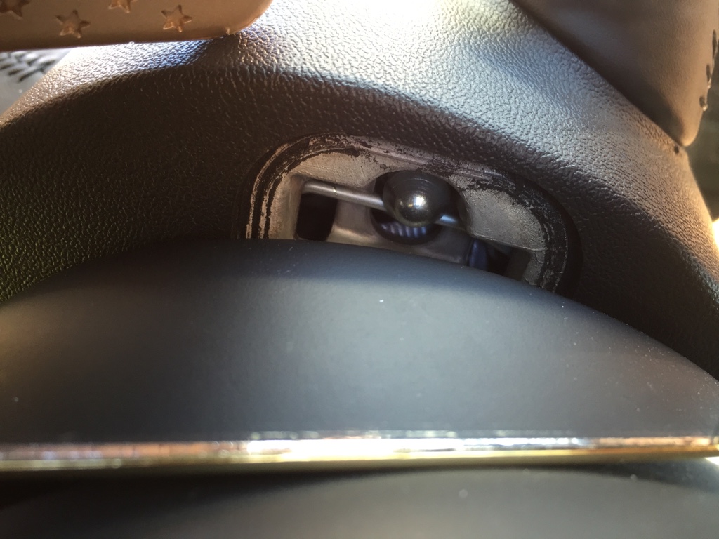

Donc il y a des clips qui viennent se prendre su la petite barre métallique, je visualise bien d'après ta photo. Pour retierer les clips, tu fais levier avec un petit tourne-visse par exemple ?
Mon volant actuel sera sur le même principe (modèle 2015) donc je vais récupérer airbag et clips de fixation pour mettre sur le méplat. Maintenant que c'est plus clair, je pourrais ainsi le démonter plus facilement et remonter le nouveau.

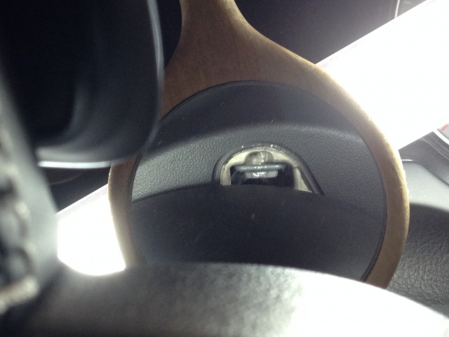

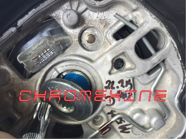

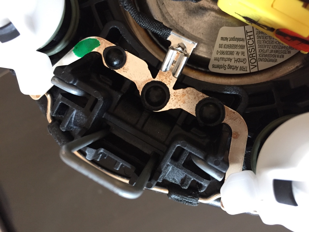

Alors mon système de fixation de l'airbag de mon volant d'origine est différent de celui que tu montres sur ton tuto.
J'ai bien essayé de tirer la tige métallique vers le bas à l'aide d'un petit tournevis mais même en tirant l'airbag vers moi, il ne vient pas et ne veut pas se déloger. Je dois louper quelque chose.
Je viens de vérifier, mon méplat à le même principe d'encoche que mon volant d'origine, donc il sera compatible. Me reste à trouver la solution pour l'enlever... pourquoi Audi se complique tant la vie, le système avec 2 vis était tellement plus simple je trouve.
Oui c'est ça la manip maintenance je te l'accorde au début ce n'est pas évident. Il fait pousser la barrette vers le bas et essayer de tirer doucement l'airbag vers toi. Ps : ca ne risque rien. Peux tu m'envoyer une photo de tes volants (en entier plan large)
Sur la photo c'est ça que tu pousses et décale vers le bas . Franchement c'est facile mais il faut prendre son temps quitte à recommencer plus tard. Sinon tu vas tout bousiller. Conseil de testeur. Ce serait dommage d'abîmer la belle S5. Non ?
Merci du temps passé pour m'aider en tout cas.
Oui je pense que ça ressemble à ça. Mais même en poussant la barre métallique hors du logement et en tirant l'airbag vers moi, il ne vient pas, c'est comme si quelque chose l'en empêchait.

Ok, pour les photos. Ne t'inquiètes pas ça ne me dérange pas de t'aider. Bon donc les fixations de ton volant sont les mêmes que pour le mien. Au passage ton méplat est top. Il faut pousser la targette vers le bas. Protèges bien ton volant, ta colonne et...et ton cadran. Un faux mouvement arrive vite. Sinon petit conseil encore : teste la connectiques de l'airbag au vcds pour voir si ton voyant s'allume et surtout si tes commandes au volant fonctionne. Dans le cas contraire il faudra prendre les commandes sur l'ancien volant d'origine. C'est délicat mais ultra simple à changer. Si il faut je t'aiderai avec des photos.109f244e3be5903be92add260a3b32f9.jpg5c53dd1c08cdafef86d9d7c3d207b17b.jpg

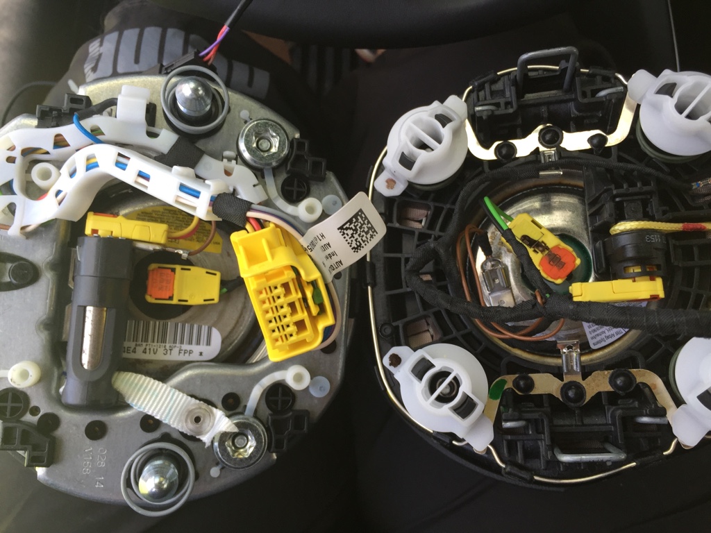

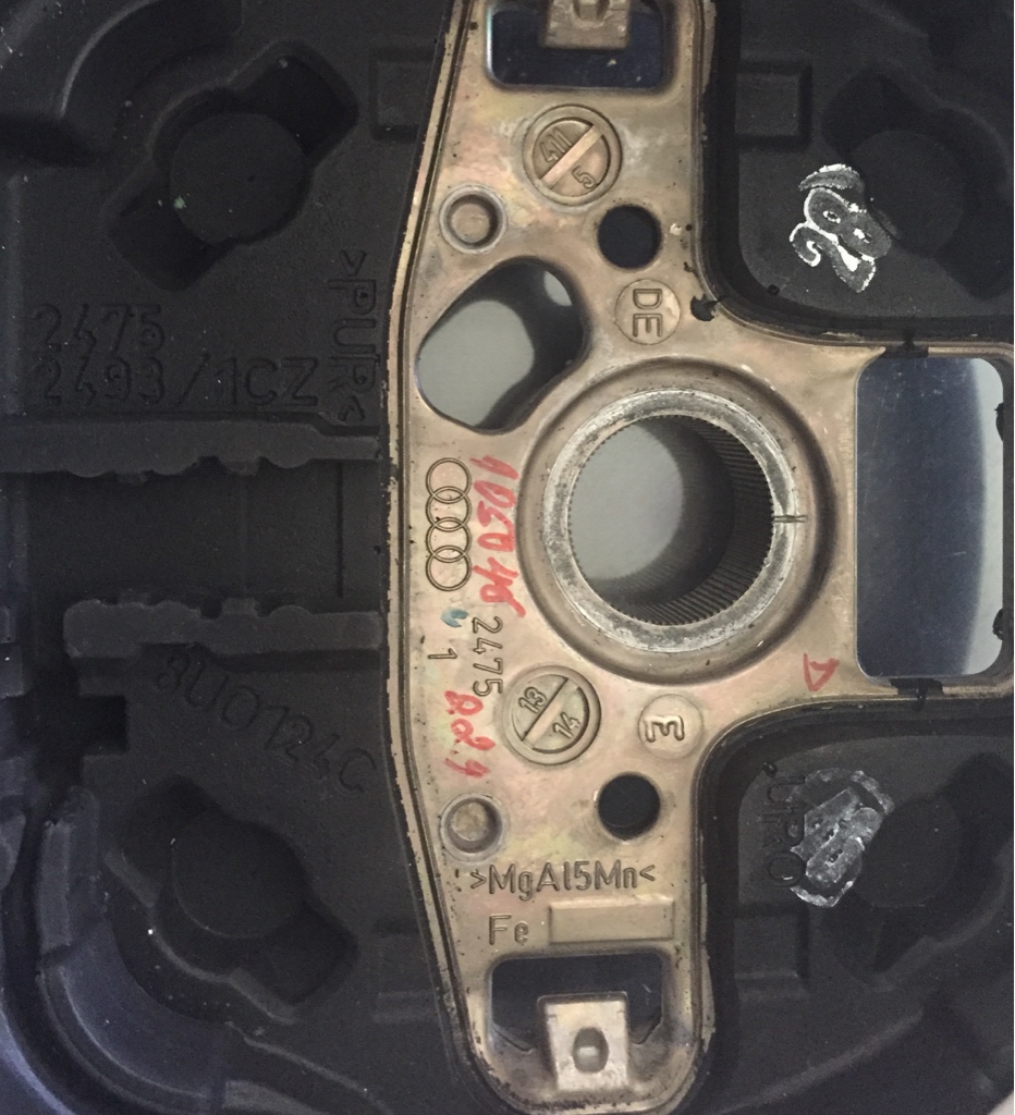

Je pense que ton airbag ne sera pas compatible car les fixations sont différentes. Tu as sur ton méplat 1 trou à angle et l'autre 2 trous (1 au centre à gauche et l'autre au centre à droite)
Volant d'origine : 2 orifices pour airbag avec fixations avec barres.
Volant méplat : 4 orifices pour airbag et fixation différentes (il n'y a pas de barre)
Ils ne sera pas compatible.

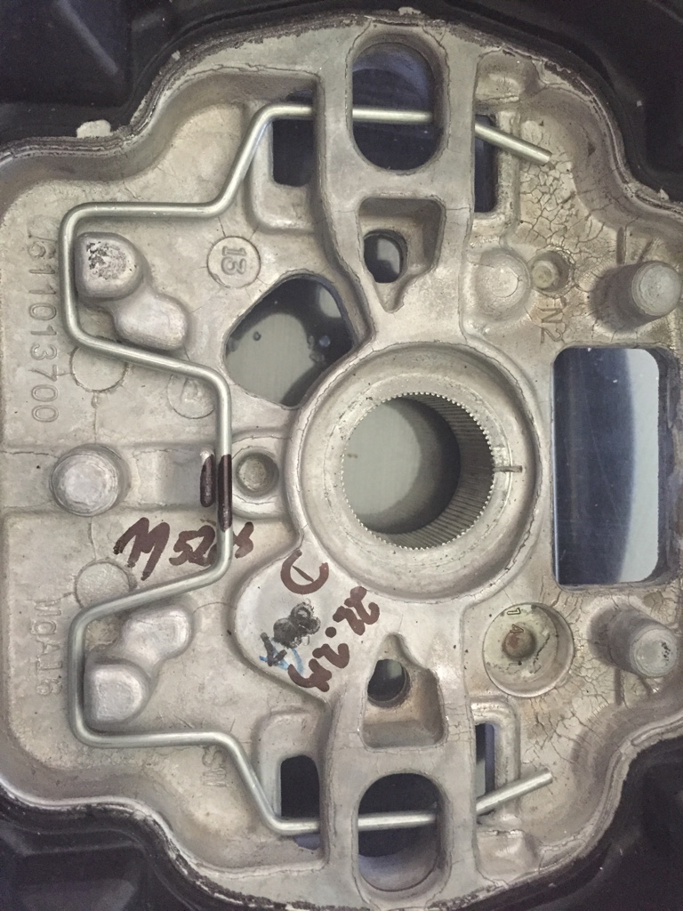

Sur la photo ci-dessous : à gauche l'airbag d'origine (regardez les fixations) et à droite l'airbag du méplat (observez de nouveau les fixations) et pour les 2 Airbag regardez bien les orifices correspondant à la forme des prétentionneurs métal (x2) et blancs (x4)
Mais quand je regarde la fixation de mon airbag d'origine (photo de mon post 148), ça ressemble en tout cas à la photo que tu viens de poster du volant méplat.
On voit bien que ce n'est pas une barre longitudinale mais bien une barre en forme de U, comme sur l'airbag méplat (photo de droite juste ci-dessus).
Bref,j'aurais confirmation une fois l'airbag enlevé.
La nuit porte effectivement conseil.
Il m'aura fallu 5mn ce soir pour retirer l'airbag et donc le volant.
Mon airbag d'origine est donc bien compatible avec le méplat, j'ai fait le montage dans la foulée.
