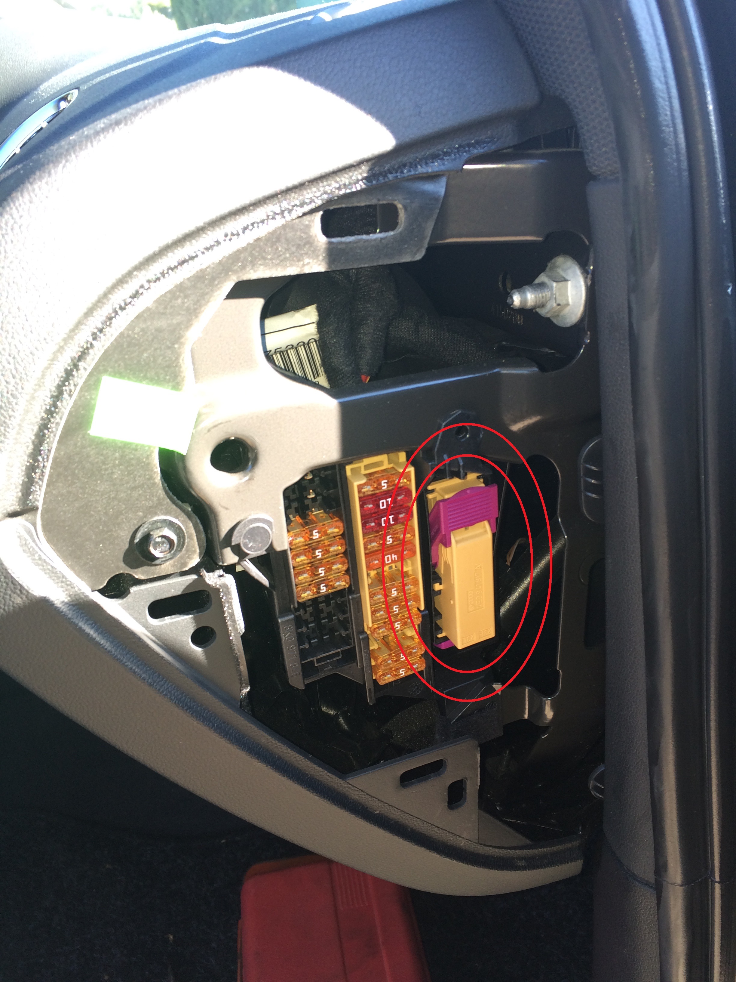

En montant le kit Vns Media, j'ai débranché la barrette ci-dessous entourée en rouge :
Voici mon problème : j'ai voulu démarrer la voiture en oubliant que je l'avais débranché. Elle a refusé de démarrer et la clé est restée bloquée...
Je me suis donc rendu compte de ma bêtise et suis allé rebrancher la fameuse barrette. La clé s'est débloquée est la voiture a démarré. Malheureusement le voyant "Direction dynamique: défaut système" s'est allumé et aucun moyen de l'enlever avec le VAG...

Désespéré, j'ai donc retiré la barette :
et lancé le contact. Comme il fallait s'y attendre la clé reste bloquée et la voiture ne répond pas.
Je remets la barette en place et la, les 2 voyants disparaissent et il ne reste plus que le voyant de Direction active. Le Hold assist remarche également.
