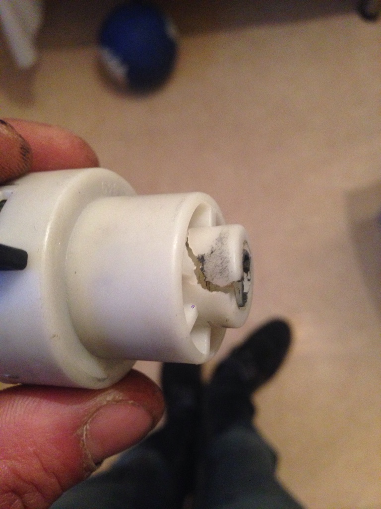

Le contacteur de neiman j'ai pu lire qu'il y avait pas mal de souci là dessus !

Je revien a ton histoire de neiman , quand je démarrer la voiture j été de le faire revenir un tou petit crant sinon je n avait pas d essui glace ni de clignotant et j avais les veilleuses mais pas les codes !! En quand je faisais revenir ce le crant tous remarcher !!!!
Contacteur de neiman a 200% !!
j'ai eu la meme chose il y a 2-3 ans !
:coucou:
C vrais ! Je croit que j'ai vu un tuto sur ça en plus ,
C'est faisable soit même ?
oui.. en moins d'une heure c'est torché.
je crois que j'avais accedé en enlevant le cache commodo et le volant
Merci ! bon b je vais écouter burny et je vais m attaque au démontage du neiman et du contacteur . Je vous tiendrez au courant
Je croi que burny a raison ! Le contacteur et fissurer au niveaux du ressort !!! Ça vient de la ?! 0594951b796ae87ffd587b27fe1912cc.jpg
Ça ce trouve facilement cette pièce
Elle démarrer avant donc je pense que ça devrait je croise les doigts !!!
Je vais aller voir demain chez audi et les distributeurs de pièces sinon internet ! Merci encore je vous tiens au courants
Merci ! Oui c vrai Je verrais au remontage mais c en bonne voit je viendrais faire un tour sur le forum des auvergnats !!!
