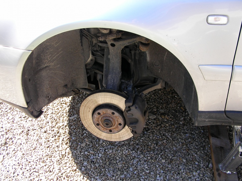

J'ai retrouvé quelques photos, ça pourrait peut-être nous aiguiller. Ca date d'il y a bientôt 4 ans quand j'avais repeint mes étriers avec logo Audi (tout a viré depuis)
La, on voit les deux bras supérieurs :
Donc à priori sur la fusée/porte moyeu, ça semble pas hyper compliqué à déposer. On voit bien les écrous et leurs têtes (par contre j'ai un des deux bras ou on ne voit pas la tête de vis, normal ?)
Par contre effectivement dans le fond en haut, près de l'amorto, je vois pas du tout comment chopper les boulons !
Pour le bas c'est tout ce que j'ai, l'inférieur qui est le plus près du conducteur. Donc pour celui-la, faut absolument descendre le berceau ? Sérieusement c'est quoi cette procédure de dingue ? Ils abusent carrément chez Audi, ça me semble être un gros chantier tout ça...

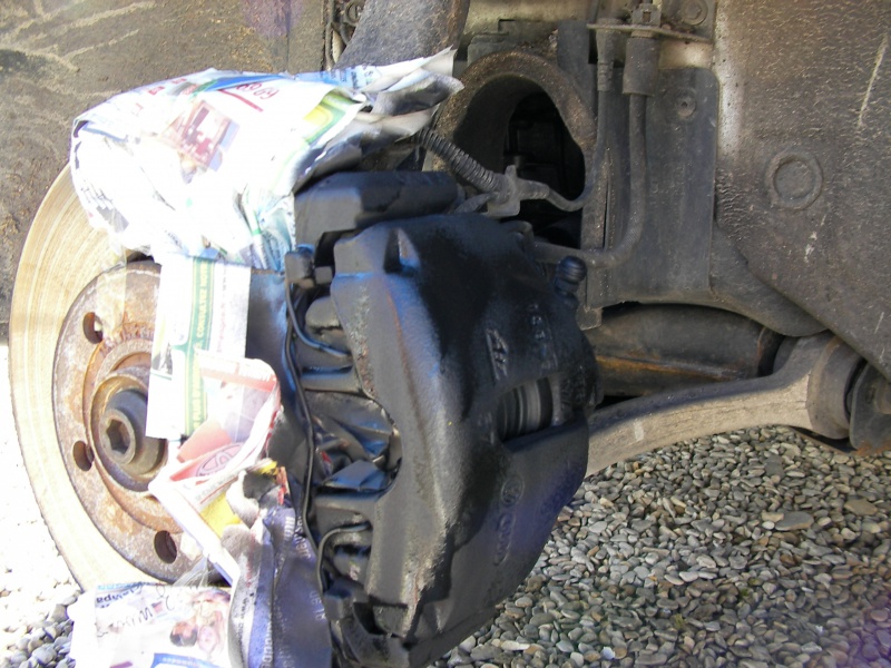

J'ai retrouvé cette photo, la on voit bien la barre stab, si ça peut aider certains.... ;)
edit : remarque en regardant bien la photo, les silentblocs du milieu ont l'air assez accessibles au final non ?

Remarque: vu les difficultés que certains ont à défaire certaines vis/boulons/rotules, je me demande si on ne devrait pas ajouter dans la procédure d'entretien de pulvériser préventivement du WD40 sur tous ces éléments tous les 30.000 KM… (un peu comme depuis quelques temps je fais une vidange de la direction assistée une fois par an…)
Cette foutue vis est réputée.
Je parle bien sur de celle qui est en haut qui maintien les 2 bras superieur sur le pivot.
Merci pour ta photo audidriver :)
lut!!
je retrouve plus mon petit topic sur le remplacement des bras de suspension!! pour tous dire j'en aies baver!!
pour le bras inférieur il faut dévisser les 3 écrous de 13" situer sur le berceau sans les retirés juste pour avoir du jeux pour ensuite pouvoir remettre la vis de maintient du bras inférieur sur le berceau !!
la vis du pivot qu'y maintient les 2 bras supérieur étais complètement collés j'ai asperger de dégrippant pendant une semaine chauffer au chalumeau!! nada! j'ai du couper à la disqueuse et du coup le pivot à fendus!!^^ :mur:
j'ai dus remplacer le pivot 50 euros! avec le roulement! je l'aies refais depuis 2 fois sur des a4 B5 soit tous ce dévisse bien !! et tous roule ! soit c'est dégrippant et huile de coude!! :roi:
sur la mienne j'ai monté des MAPCO à 250 euros le kit j'ai fais presque 30 000km avec ce kit pour le moment RAS :race:
Pour ce fameux boulon (vis+ écrou) de 100mm, j'applique toujours la même technique qui a toujours marché. Ne surtout pas bourriner pour ne rien endommager
Un coup de dégrippant dans la fente et sous l'écrou dès qu'il est partiellement dévissé. Il faut laisser l'écrou en bout de la partie filetée (vous verrez pourquoi après.
Avec une clé à pipe ou clé à œil (pas au cliquet car on ne peut pas faire d'allers et retours rapidement) sur la tête de vis puis faire des allers et retours (max 1/4 de tour) en dégrippant de temps en temps. Ne surtout jamais faire trop tourner cette foutue vis toujours dans le même sens sinon, c'est là que survient le blocage et que ça casse par la suite. Quand on sent que c'est bien plus libre, on met un coup de marteau ou deux en bout de vis (le mieux est de laisser l'écrou vissé partiellement pour ne pas gonfler le filetage en bout comme indiqué au début) puis on recommence à titiller la tête de vis par allers et retours avec la clé à œil toujours avec du dégrippant. Vous verrez, ça vient mm par mm...mais ça vient. A un moment, il faudra retirer l'écrou car il vient en appui sur la jambe de force du fait du recul de la vis.
Quand le filetage n'est plus accessible car trop rentré dans la jambe de force, on continue de pousser la vis avec un chasse goupille de 8 ou 10 mm ou une autre vis Ø 10 mm que l'on insère pour pousser l'autre.
Je vous conseille de remplacer cette satanée vis à chaque remplacement des bras supérieurs et de bien graisser le fût de la vis avant de l'insérer...en espérant que la fois suivante, ça se passe mieux (mais même en faisant comme ça, çà aura encore grippé, vous pouvez en être surs).
