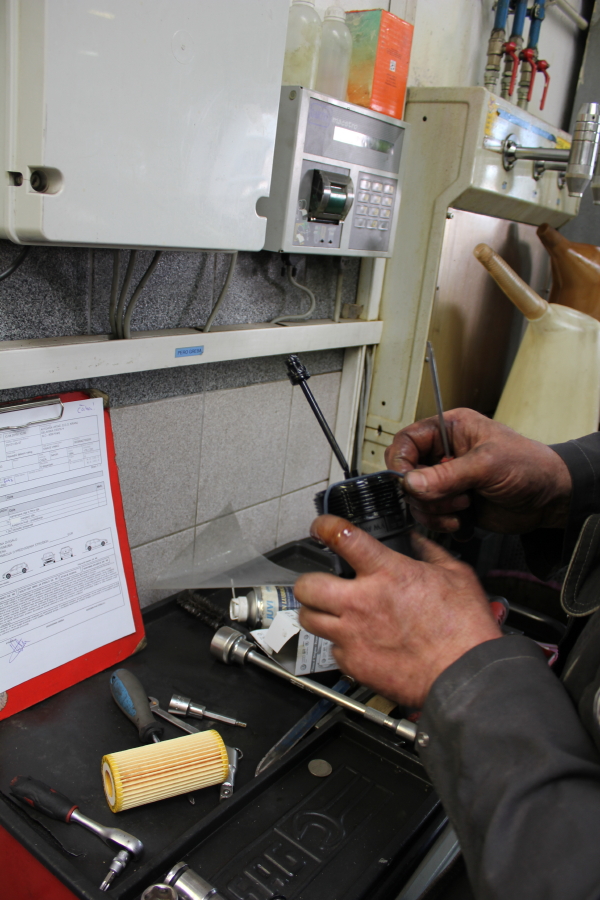

Retrait du filtre à huile

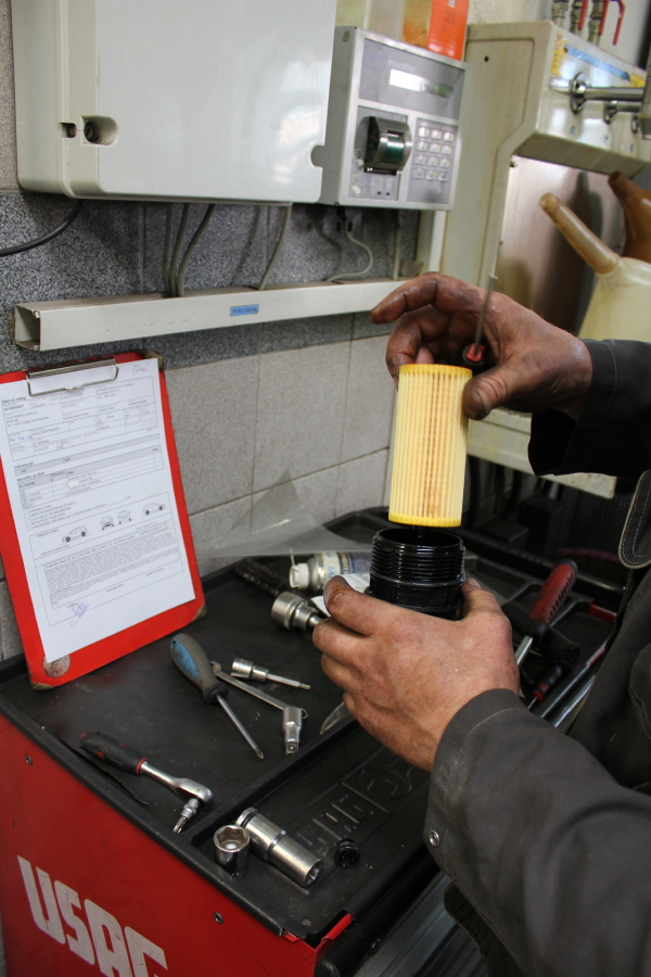

Changement de l'élément filtrant, sans oublier le changement de joint!
Remise en place du filtre et serrage à la clé dynamo !!! Pas de serrage approximatif "au poil de cul"!!!

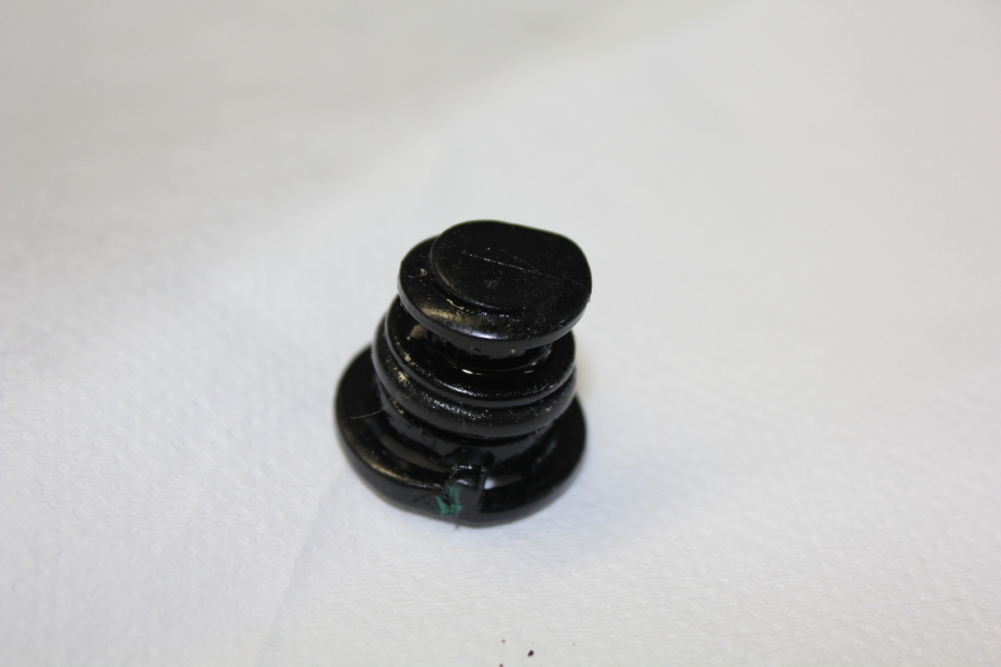

Le bouchon de vidange, comme le carter, est en plastique, et il dispose d'un joint caoutchouc.
15041302071615484413167866.jpg[/url
Lorsqu'on monte le nouveau bouchon (il doit être changé à chaque vidange), il faut veiller à aligner les repères (l'ergot du bouchon doit apparaître au centre du logement, il faut alors arrêter de serrer!!!

- Le bouchon de vidange doit être changé à chaque vidange
