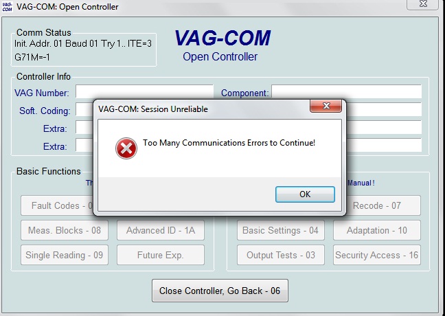

Bonjour tous j'ai un probleme de lecture avec mon VAG.com
J'arrive sans peine à lire tous les calculateurs du vehicule sauf le 01-Engine
Voila la copie d'écran du programme
Des idées ?
Je viens de faire les essai sur un autre PC, en utilisant la version 311.2 du VAG et du driver fourni avec -> même soucis
Puis j'ai installé la version VAG 409 vendu avec la prise -> toujours le même soucis
Voilà le resultat du diag v311, qui est iddentique à la 409:
VAG-COM Version: Release 311.2-N
Chassis Type: 8D - Audi A4 B5
Scan: 01,02,03,08,15,17,25,35,45,55,56
Address 01 -------------------------------------------------------
Controller:
Note: Excessive Comm Errors
Address 03 -------------------------------------------------------
Controller: 8E0 614 111 H
Component: ABS/ASR 5.3 FRONT D10
Coding: 00012
Shop #: WSC 06435
No fault code found.
Address 08 -------------------------------------------------------
Controller: 8L0 820 043 D
Skipping Address 15-Airbags
Address 17 -------------------------------------------------------
Controller: 8D0 919 861 A
Component: B5-KOMBIINSTR. VDO D10
Coding: 00160
Shop #: WSC 06490
IMMO-IDENTNR: AUZ7Z0W0670553
Address 25 -------------------------------------------------------
Controller: Bitte Adress
Component: e 17 eingeben
No Faults Found
or DTCs not supported by controller
or a communication error ocurred
Address 35 -------------------------------------------------------
Controller: 8L0 862 257 K
Component: ZV-Pumpe, Funk D06
Coding: 12864
Shop #: WSC 06335
End -------------------------------------------------------
