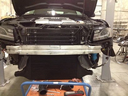

-pose d'un filtre a air BMC type S5-RS5
-pose d'un échangeur gros volume Wagner (2 fois et demi plus gros que l'origine)
résultat des courses après passage au banc chez shiftech: 330ch et 650nm de couple et évidemment un son digne d'un bon gros V8 atmo!
L'échangeur ne fait quasi rien gagner.
Mon stage 2 en tiptro fait 308cv et 680 de couple.
Je pense que les 330cv que tu as doivent être hauts dans les tours donc pas de gain réel versus ton ancienne config.

L'échangeur va te permettre de ne pas trop merde.
Tu peux nous mettre une video? Une petite bande son
et pour ne pas démonter le pare choc que pour l'échangeur, j'ai posé une calandre RS5 et ouvert les nids d'abeilles des caches anti brouillard puis laqué en noir!
