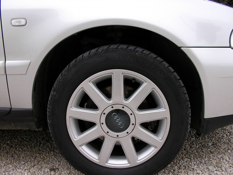

Salut cocotorep,
Une copie de la mienne, ça fait plaisir à voir !

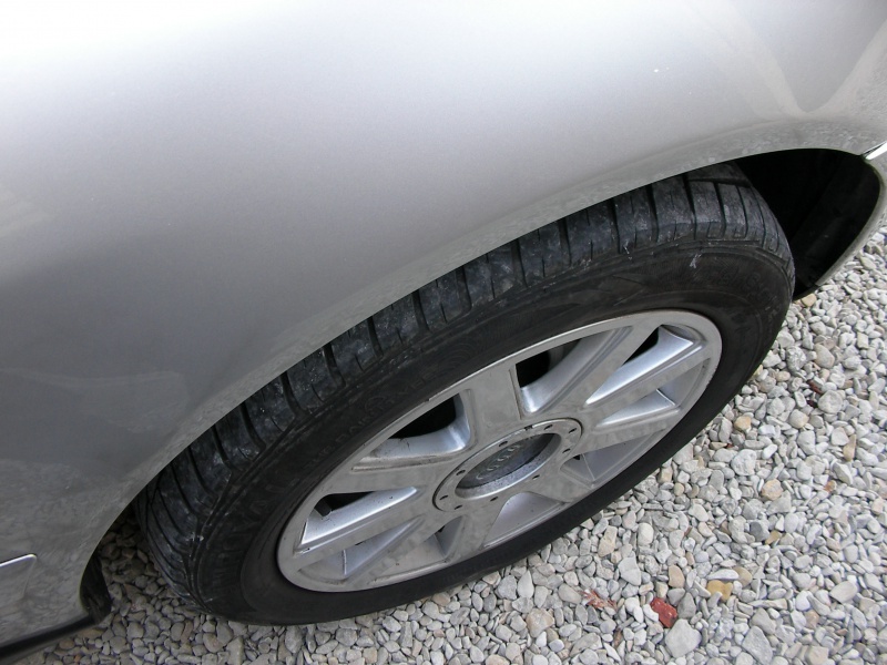

Voici deux photos de mes jantes chaussées en 205/55 R16. Pour info elles sont en 7 pouces, 5*112 ET35. C'est totalement ce qu'il faut pour l'A4 B5 en 16 pouces.
Attention, ça fera un peu 4*4 comme tu peux le voir sur la mienne :
Avec ces dimensions la tu es sur que ça ne touche aucun élément sur ton véhicule. Les miennes ont été installées dessus à 155.000 kms, je l'ai achetée à 185.500 kms et aujourd'hui à 249.000 kms aucune trace de frottement ! :p
Pour sauver tes jantes en 15 si elles ne sont pas frottées, je te conseille + que fortement l'IronX :
http://www.cleanyourcar.co.uk/engine-and-exterior/carpro-iron-x-500ml/prod_726.html
(je l'ai acheté sur ce site). Crois-moi tu vas sauver tes jantes, plus aucune traces de plaquettes, c'est garanti à 100 % (peut-être que deux passages seront nécessaires quand même).

Sinon tes jantes ne paressent pas plus que ça abimées. Un peu d'huile de coudes et de la patience, et tu les repeins. Moi je viens de faire les miennes qui vont recevoir des pneus hiver, et ma foi ça se fait pas trop mal.

Pour ce qui est de leur état je vous ferais un détail car c'est vrai que de loin on ne vois pas très bien.
Malheureusement je n'arrive plus (je ne sais pas pourquoi) à insérer les photos.
Peut être que ça remarchera plus tard, on voit déjà un peu l'état d'usure des jantes sur la première photo que j'ai pu mettre
Pour mettre tes photos, il faut que tu utilises hostingpics.net (il faut les héberger sur un hébergeur d'images).
Visiblement sur ta photo elles sont frottées, tu n'arriveras pas à les rattraper avec du produit sur ce genre de bobos. Vladi6 pourra t'en dire plus il vient justement de repeindre 4 jantes d'origine Audi, je pense qu'il connait quelques astuces pour rattraper ce genre de dégats (assez minime)

Après à toi de voir si tu souhaites conserver tes jantes ou si tu as suffisamment de budget pour passer en 16 (il est vrai plus sympa en terme d'esthétique).
Le prix n'est pas hyper conséquent en 205/55 R16 : on trouve des Michelin (Energy Saver ou Primacy 3) dans cette monte entre 70 et 75 € pièce (donc en haut de gamme). C'est une monte très très courante justement

Tu peux aussi les redimensionner en 800*600 elles seront affichées sur la taille du forum tu verras c'est encore mieux :)
1ere photo : largement rattrapables avec de l'IronX
2eme photo : coup classique des caches Audi, il faut les repeindre
3eme photo : malheureusement ton verni est bien attaqué, d'ailleurs peut-être trace d'une réparation antérieure mal faite ? La il faudra sans doute les reponcer etc...un peu de boulot :)
edit : après si tu as un peu d'argent devant toi, il vaut peut-être mieux directement racheter des 16 pouces...
