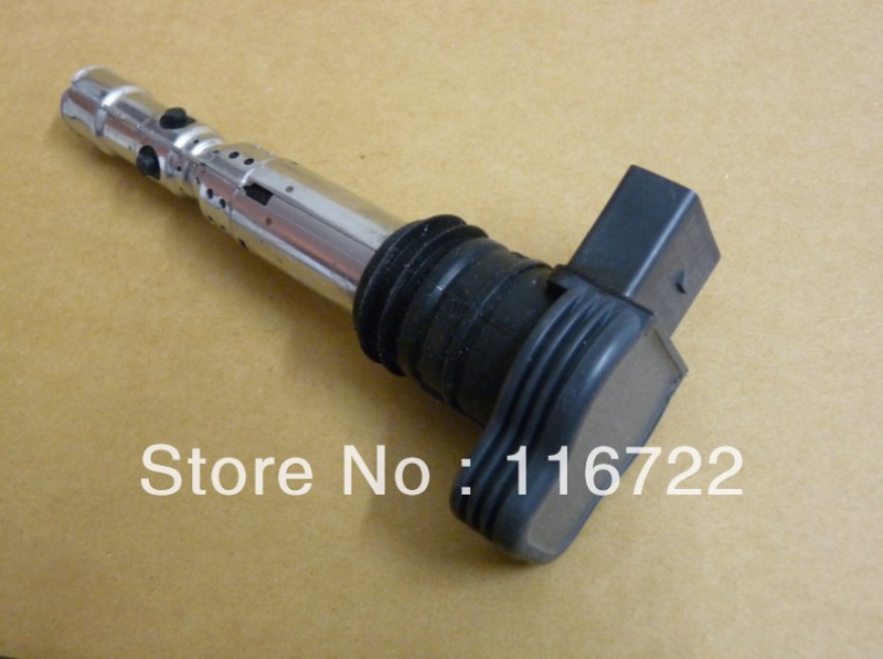

bonsoir tes bobines sont comment ( photos) car si elle sont avec module integre pas de module puissance externe, dit moi deja sa
Mes bobines ont cette tête là :
17178120pcslotreplacementfontbignitionbf

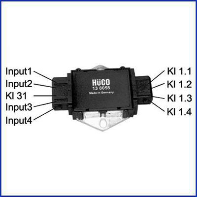

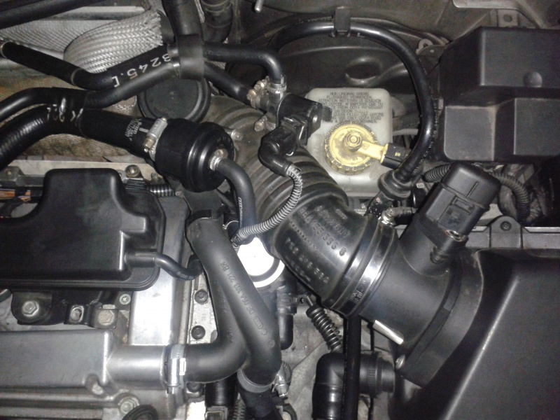

ok as tu un module de puissance sur le tuyau qui vient du filtre a aire apres le debimetre?
Si oui tu dois avoir un triac a l'interieur qui fatigue et ce doit etre celui qui est pour la bobine que tu as changé

Est-ce que les triacs pourraient être intégrés directement dans les bobines ? Ce qui expliquerait donc que je ne trouve pas ce module ?
oui tu as deux modele celles avec le module de puissance externe et les triacs peuvent etre changé indepandement car ils sont dans un calculateur et l'autre ce sont des bobines avec module de puissance integrer comme sur la mienne

non, justement, avec ses bobines, il y a un module de puissance qui est fixé sur le coté de la boite à air, d'ailleurs ce n'est pas vraiment un module de puissance, mais de distribution. La puissance étant généré par la bobine elle même.
Si tu avais eu les bobines comme celle au dessus, tu aurais eu ce module http://forums.audipassion.com/topic/154193-audi-a3-18t/page-60 regarde ici, c'est les bobine des 1 er 1.8T
Avec les bobines Bosch, celle que tu as acheter, le module doit être visé directement à la caisse. Suit le faisceau tu devrais tomber dessus.

n'importe quoi regarde ma photo il y a pas de module il est integré
et je peux te dire que je l'ai cherché jusqu'a ce que je tel chez audi et miracle triac integre bobine
regarde bien la barre noir sur les bobine apres demontage de la vieille bobine et de son gel d'etancheite oui triac de puissance inetgre et regarde bien mon filtre a air

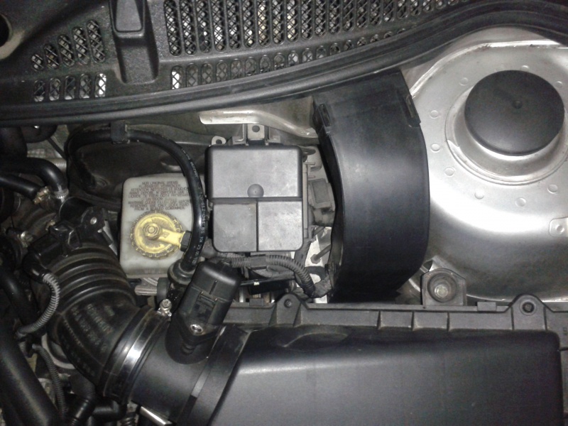

Je risque pas de voir grand chose niveau boite à air vu que le module se trouve normalement derrière.

et j'ai cherché le module de puissance a étage en suivant les fils et les fils passent au desssu du démarreur remontent dans l'habitacle fitre a air retire et je n'ai qu'une boite avec deux relais a cote de la boite a air
