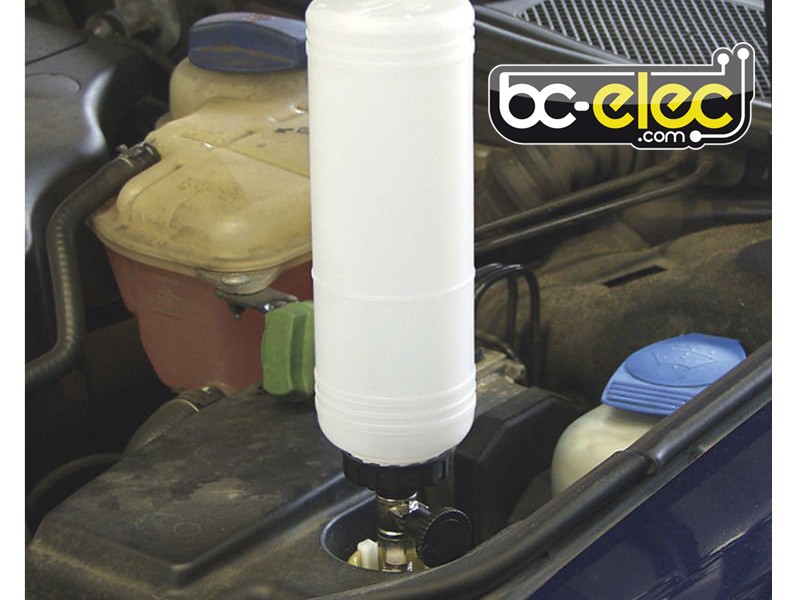

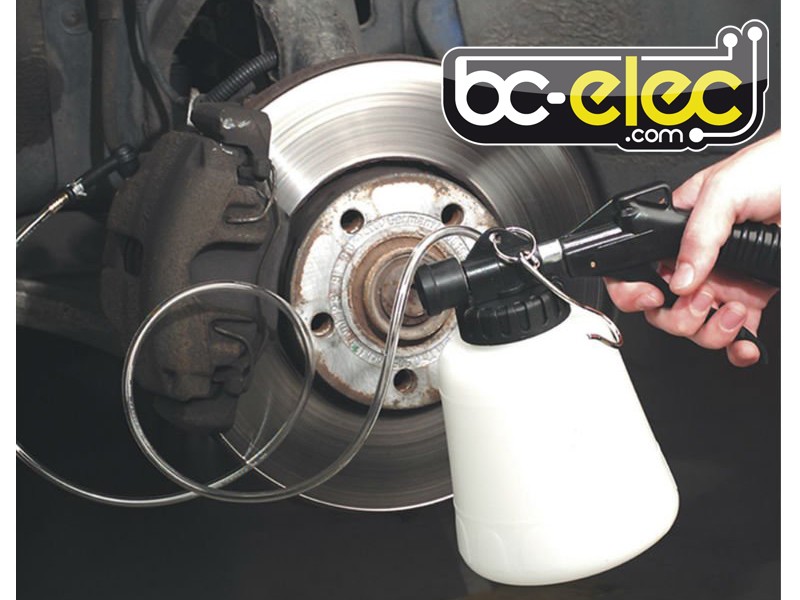

pour la la vidange des freins ,j'ai opter pour ce système
peut être fait avec un simple pulvérisateur :marcelpoire:
En résumer le système est très très simple ,il suffit de pousser le nouveaux liquide de frein par le remplissage et
de faire resortir l'ancien liquide par les purgeurs (roue) en croisant ,Par exemple : roue arrière gauche/roue avant droite/roue arrière droite/roue avant gauche
(cette exemple reste a vérifier dans mon manuel )

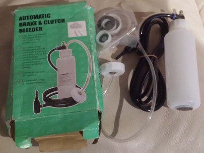

Bonjour a tous
Bon ,je vais pouvoir m'y mètre :reflexion: ,j'ai trouver ce KIT aujourd'hui ( en brocante) pour 5 euros ,j'ai bien fait d'attendre un peut :secret:

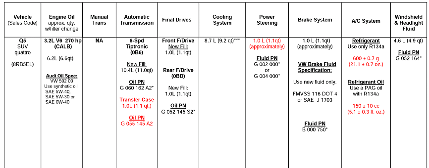

Bonjour et Merci JOHNNY5377
Ce tableau est-il valable pour le 3.0L V6 de 240 cv ?
Malheureusement le lien Sendbox ne fonctionne plus. "Le fichier a été supprimé en raison de l'inactivité."
Modifié à14h17:
Si ça peut servir, je viens de trouver ça http://niveau-huile.com/audi-q5-3-0-tdi-176-kw-quattro-2008-a-2012_fiche91052895.php
Mais je n'ai pas le moyen de vérifier l'exactitude de ces informations.
