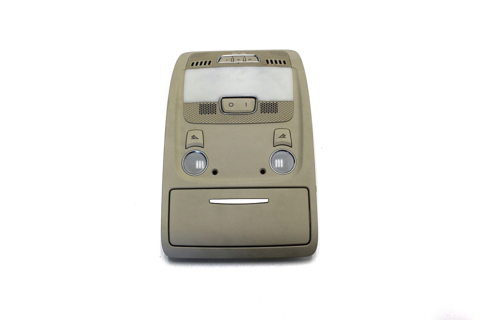

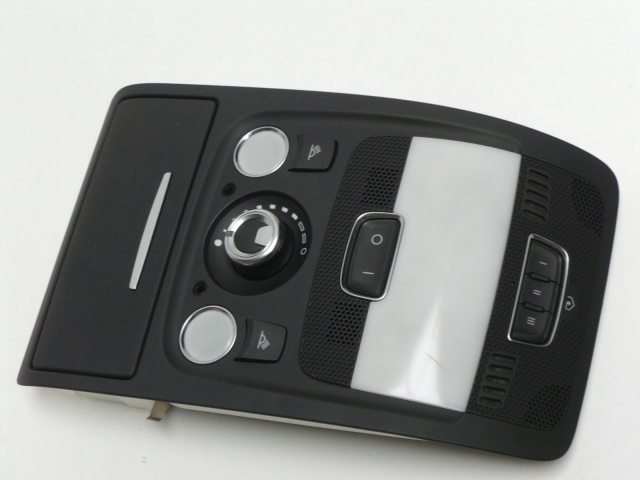

le cache avec toit ouvrant et celui sans ne ce sont pas les même et rien a voir avec les 3 boutons
puisque la différence est le gros bouton rond aux milieux des 2 led :reflexion: en plus c'est toi qui a mis les photos :secret:
AVEC TOIT OUVRANT
ET SANS
trouver c'est encore rien ,mais a quelle prix ( pour 3 boutons :reflexion: :marcelpoire: ) et en beige pour moi

MANU ,tu dort encore ou quoi :secret: :secret: :secret: :marcelpoire: :marcelpoire: :marcelpoire:
AVEC TOIT OUVRANT
ET SANS

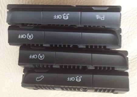

a la place du bête bouton poussoir que j'ai mis
je vais mètre la commande sur c'est boutons de MMi que j'ai en stock :secret: :secret: :secret:
avec tout les MMI que j'ai déjà remplacer :secret: :secret: :secret:
surtout que toute ma ranger de droite est libre ,donc 2 boutons = 1 portail plus ma porte de garage :marcelpoire: :marcelpoire: :secret:

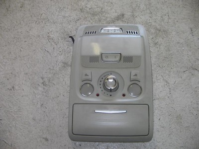

j'ai regardé un peut partout et pas de bouton et même de plafonnier a vendre sur le web

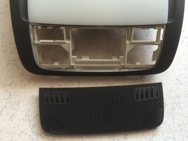

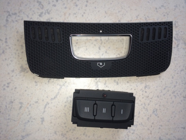

1 regarder votre plafonnier il faut enlever la petite plaque et la remplacer par une autre avec un trou pour mettre le bouton
Voici l'ensemble monté
puis le mettre a sa place dans le plafonnier
2 pièces et références Audi qui, selon la couleur du ciel de pavillon de votre voiture, sont :
  • Argent étoile : 8T0 947 139 D T64 (cache du plafonnier) + 8K0 959 719 T64 (boutons avec module homelink)
  • Noir : 8T0 947 139 D 6PS (cache du plafonnier) + 8K0 959 719 6PS (boutons avec module homelink)
  • Beige lin : 8T0 947 139 D U57 (cache du plafonnier) + 8K0 959 719 U57 (boutons avec module homelink)
Compter 169 € TTC pour les deux pièces ( 30€ pour le cache et 139€ pour le module homelink avec ses 3 boutons )

En fessant des recherches pour mètre un autre bouton que celui ci

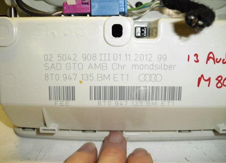

en voici un autre je suis en veine se soir :roi: :roi:
http://e-autoparts.eu/oswietlenie-lampy/2801-lampka-wewdo-czytania-do-auta-z-odsuwanym-dachem-audi-8t0947135g.html

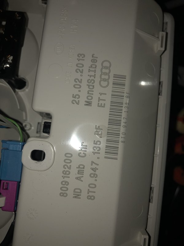

super veine même un autre
http://www.kufatec.com/shop/en/gtlg-used-parts-logistic/innenleuchte-b8-homelink-1026
et un autre site http://www.nanodatex.pl/oswietlenie/audi/a5/122
bonne nuit :roi: :roi: :roi: :roi: :roi:
Modifié par lage20
:thanks: mais le premier n’envoie pas en Belgique :reflexion: et je ne veut pas payer 100 euros avec livraison pour avoir juste les 3 boutons :marcelpoire:
