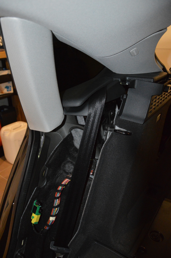

J'aurai besoin de quelques conseils pour ceux qui ont déja fait le montage de la caméra de recule sur A5 sportback.
Je dois passer le faisceau venant de la caméra (dans le coffre donc) dans l'habitacle.
Actuellement le faisceau est à l'entrée du ciel de pavillon (à l'arrière du toit).
Et doit aller ici
normalement dans l'habillage de gauche, pour redescendre le long de la portière...mais voila je galère un peu.
Est ce que le ciel de pavillon se déclipse ? Car j'ai beau tiré dessus rien ne vient. Comment avez vous fait ?
Sinon il y a l'option de passer par l'habillage de droite la ou il y a l'airbag, ça a l'air plus simple mais ça fait un détour
et je ne suis pas sure que le câble soit assez long ensuite.
Merci pour cexu qui pourront m'apporter un peu d'aide.
Salut
Le ciel de toit se déclips en tirant dessus une fois le joint de coffre retiré. Il faut ensuite passer le câble par le soufflet vers le faisceau que tu montre sur la 2ème photo.
Le plus dur est de passer la prise du coax par ce soufflet. Pour passer la prise d'alimentation de la caméra, j'ai du par contre couper le câble pour ensuit le ressouder à l'étain. En effet il est impossible de passer la prise par le soufflet.
