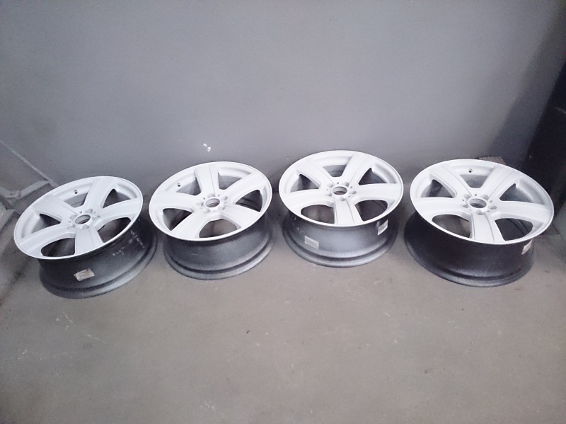

J'oubliai mes jantes 17 ' sont presque prets elles passent en cabine et 7 jours de sechage et oui oblige pour monter les pneus sans les abimé

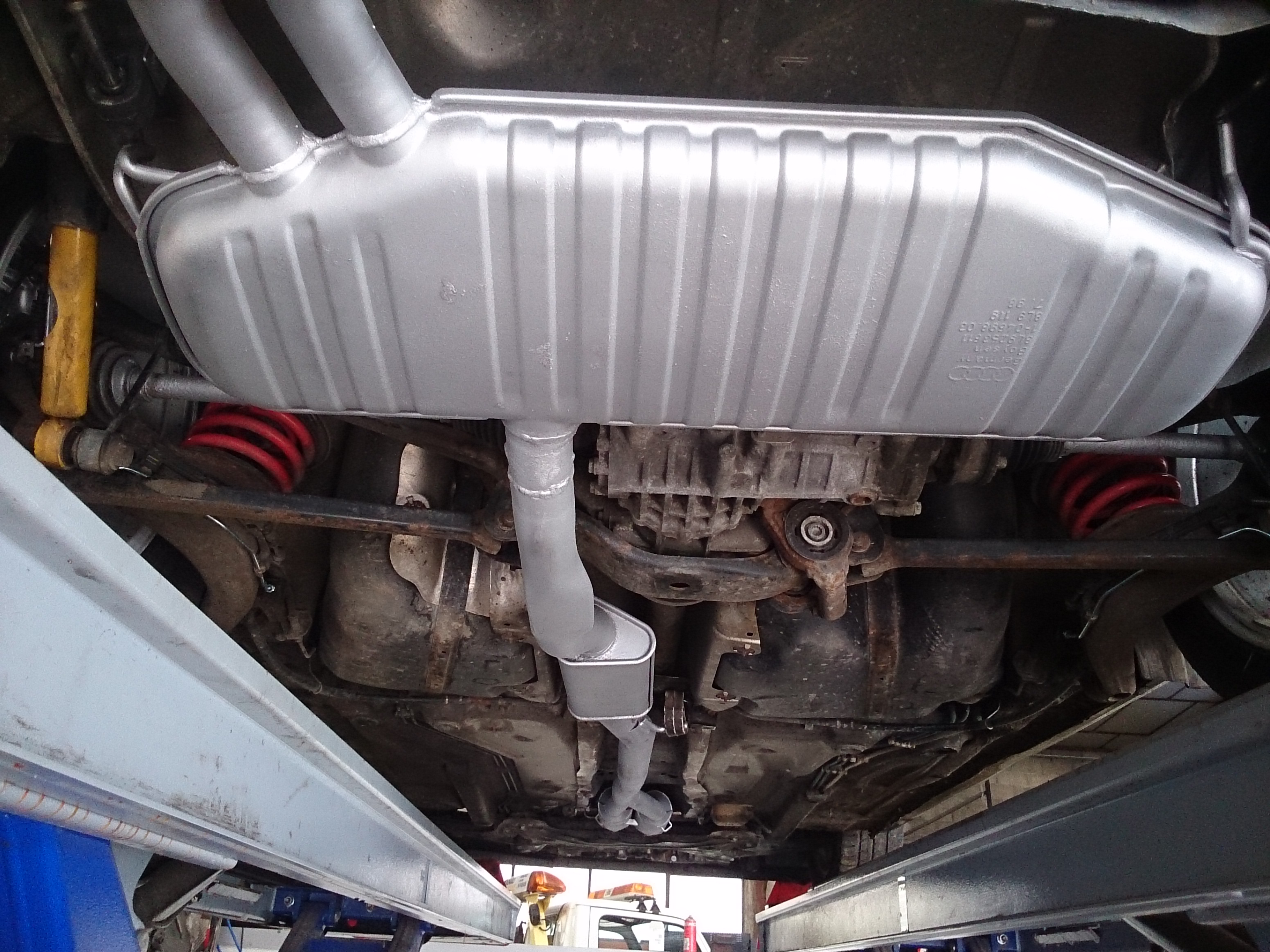

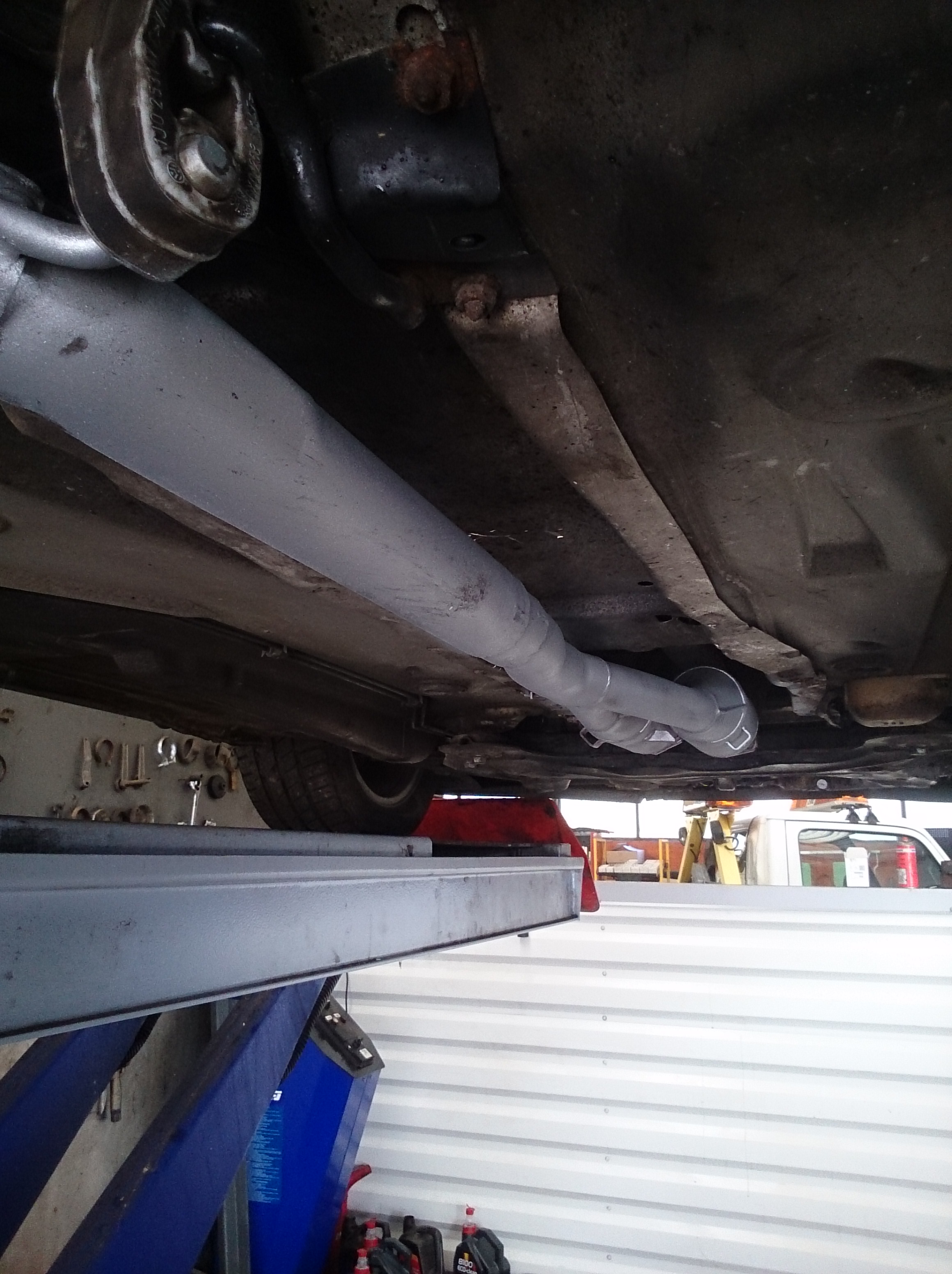

907420DSC4825.jpg357827DSC4826.jpgVoila ce que donne le pot S3 sur une Quattro 18 T

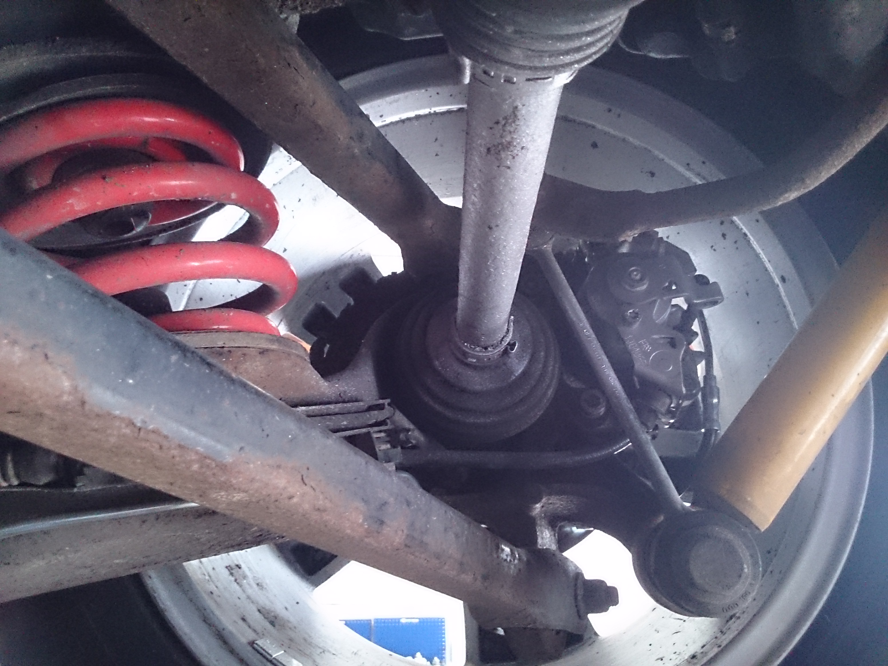

Petit apperçu ressort court et suspension courte
